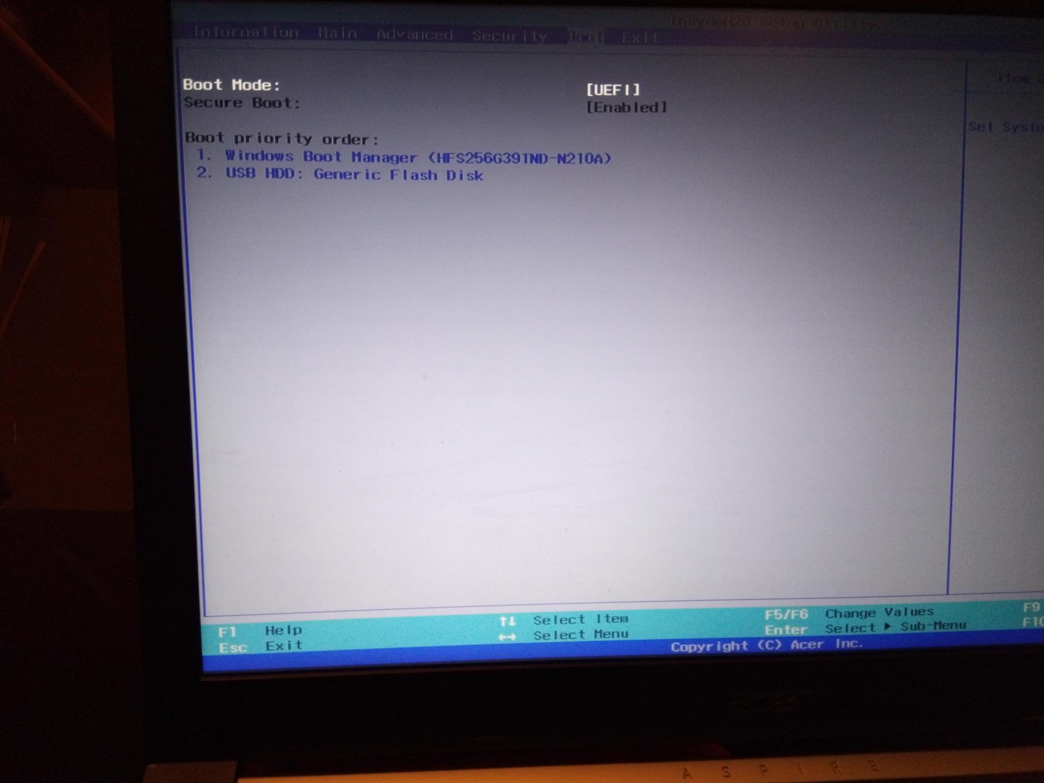

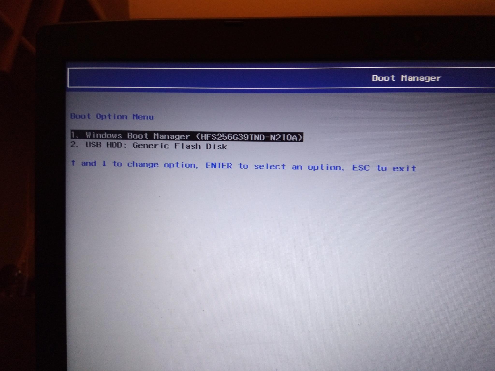

Die Platte oder Windows Bootmananger muss bei Boot an 1. Stelle
Deaktivieren doch mal alles was da bei Boot im Bios bei dir drin ist.
Netztwerk, DVD und wer weiss was noch.
Da muss na klar deine SSD Windows Bootmanager oben an 1. Stelle stehen sonst wird das nichts.
Wie soll Windows denn starten wenn da bei Boot die SSD (Bootmananger) nicht oben steht.
Der Stick startet auch automatisch,
Das ist doch Mist!
Dann steht doch schon mal der Stick bei Boot an 1. Stelle.
Den Stick wählt man doch nur aus wenn man man den mal booten will im Bootmenü.
Dafür gibt es das doch.
Die SSD mit Windows muss oben bei Boot an 1. Stelle.
XP Zeiten ohne Bootmenü wo man bei Boot den Stick oder die DVD nach oben setzen musste sind doch vorbei.
Alles nur für Uefi und nicht für Legacy+ Uefi eingestellt?

Also erneut: Die Festplatte wird nicht angezeigt, deswegen kann ich sie auch nicht auswählen.
Stecke ich den Stick ein, wird nur der Stick angezeigt, ohne Stick bietet er mir gar nichts an. Dann ist alles deaktiviert.
Ich habe jetzt probeweise 2 Sticks und ein DVD Laufwerk angeschlossen, hier wurden mir alle 3 angezeigt, also die 2 Sticks und das Laufwerk, aber eben nie die Festplatte, obwohl das UEFI sie erkennt und ich ja auch Windows darauf installieren kann. Nur geht dann das Betriebssystem eben nicht zu booten..
