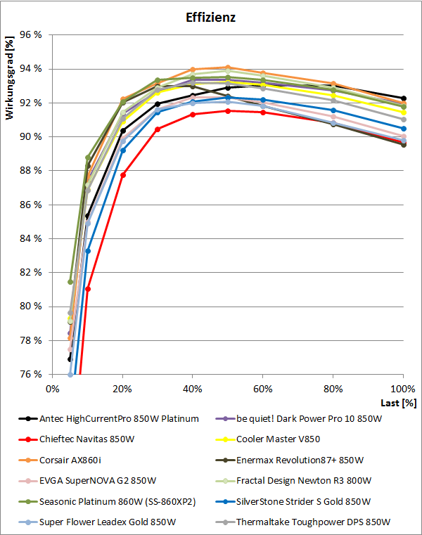

Die Hersteller bieten auf ihren Seiten auch Effizienzkurven für ihre Netzteile an. Viele Netzteile sind so zwischen 40-60% Auslastung am effektivsten. (Daher die 750W, nicht weil du sie brauchst.)
Bezüglich Platinum vs. Bronze etc finde ich persönlich dass es wenig ausmacht im Bezug auf reines "Leistung bereitstellen". Hier muss man mit spitzen Bleistift ansetzen und durchrechnen ob sich das für einen selbst überhaupt lohnt. Die Netzteile sind meist n ganze Ecke teurer und bei nem Rechner der 4-5h am Tag läuft kann das sehr lange dauern bis sich das rein wirtschaftlich gelohnt hat, Nachhaltigkeit, Umweltschutz etc. mal außen vor gelassen.
Hier mal ein Beispiel solcher Kurven:
Die Effizienz fällt zw. 60% und 80% Auslastung aber nur leicht. Außerdem läuft doch jede Gaming-Maschine eine Menge der Zeit im Idle (Office, Internet). Aus dem Grund würde ich also kein überdimensioniertes Netzteil kaufen.
Bei dir passt das 430W-Seasonic doch wunderbar.
Bei ganz aktuellen Geräten gerade mit Platin oder Titan ist die Effizienz zwischen 20-80% nur marginal abweichend, sodass man das im Grunde vernachlässigen kann.
viel interessanter ist da schon wie es unter 20% oder sogar unter 10% aussieht.
Da gibt es sehr viel deutlichere Unterschiede
