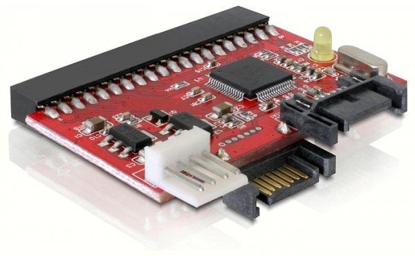

Adapter-Alternative !!!
Hallo Leute,
letzte Anmerkung zu diesem Thread.
Die mit Abstand günstigste Lösung wäre doch einfach eine Adapter von IDE auf Sata aufzustecken ??
Den IDE Steckplatz werde ich eh nicht verwenden.

Kann man auch nutzen, klar.
Vorher vielleicht mal ein wenig nach Kritiken googeln. Da gibts nämlich auch Unterschiede. Wenn du Pech hast leiden die Übertragungsraten erheblich, so dass du mit einer externen Platte mit USB 2.0 wesentlich besser fahren würdest.
Wenn diese Adapter funktionieren, ist die Geschwindigkeit höher als bei einer externen USB-Platte, aber diese Dinger führen zu noch mehr Problemen, als externe USB-Platten.
Und auch die wenigen Probleme willst Du sicher nicht haben, nur um 20 € zu sparen...
Nicht unbedingt. Wenn man diversen Erfahrungsberichten glauben schenkt unterscheiden die sich sehr wohl auch in Sachen Performance. Selbst wenn sie problemlos funktionieren.
Das interessiert mich jetzt genauer. Kannst Du mal Links zu solch diversen Erfahrungsberichten posten...
Kannst du ergoogeln.
Habe ich doch schon versucht, aber wenn ich nach "Erfahrungsbericht SATA IDE Adapter" google, kommt nix brauchbares dabei raus...
