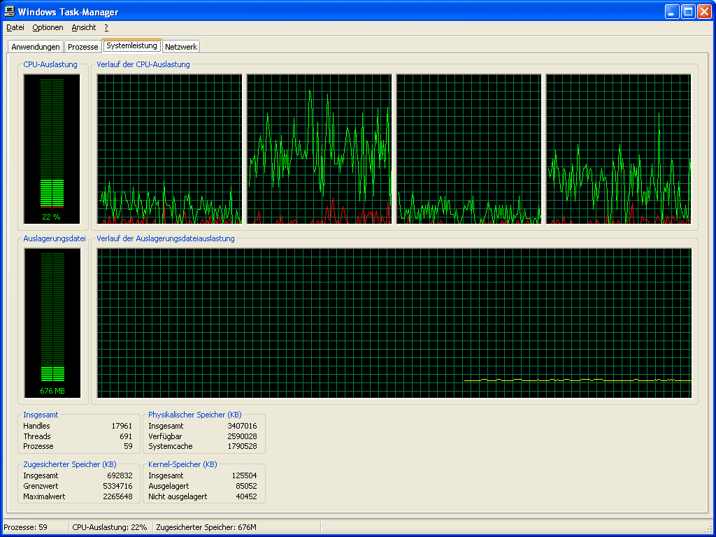

Ich hab jetzt mal eine QuadCore CPU rein gedrückt.
Sieht wirklich net gut aus.
