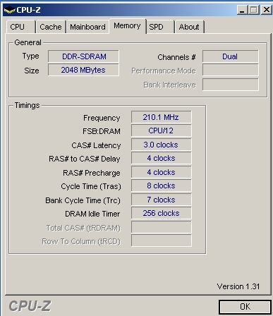

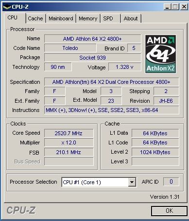

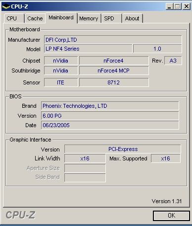

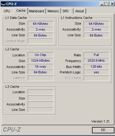

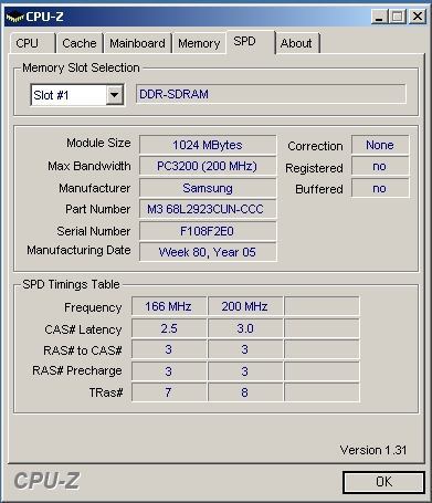

Mein anliegen ist es,mein neues system richtig einzustellen und da brauche ich eure Hilfe bei.
Mein System
Board: DFI LANparty UT nF4 Ultra-D
CPU: AMD Athlon 64 X2 4800+ Sockel-939 boxed
, je 2.40GHz, 1024kB Cache Toledo
Graka:Gainward Geforce 7800 GTX 512MB
D-Ram:Samsung UCCC PC3200 2048MB Dual-Kit
Pretested: CL3,0-4-4-8 @ 250MHz/DDR500 1T
Lüfter:1X120mm und 2X80mm Lüfter
Da es in dem Board sehr viele einstellungen gibt habe ich bis jetzt alles so gelassen,außer den Memclock index value auf 210 eingestellt,so das die CPU auf 2,5Mhz läuft.
Kann mir jetzt einer ein paar Tips geben wie ich das Bios Optimiren kann,so das alles noch im grünen Bereich bleibt.
Also ich will nicht total übertakten nur die best mögliche Einstellung für das System.
Ich weiß das es viel verlangt ist aber kann mir da einer Helfen.

Ich habe versucht deinen Rat zu befolgen aber wenn ich das auf 250 und 10X stelle startet der Rechner nicht mehr.
Dann habe ich noch versucht die Werte einzustellen:
TCL>>3.0
TRCD>4
Tras>>8
Trp>>>4
Trc>>>7
aber da wollte der Rechenknecht auch nicht,also hab ich den Memclock bis auf 230 gestellt aber das hat auch nichts gebracht.???
Was muss ich den da noch einstellen?
Mfg Matlock
Was hast du beim HT-Link Multi eingegeben? stell da mal auf 4x.
Also Sorry für meine Unwissenheit.
Ich stelle folgendes ein
TCL>>3.0
TRCD>4
Tras>>8
Trp>>>4
Memclock index value>250
Adjust CPU Ratio>auf 10
und wo oder was ist jetzt der HT-Link Multi?
Bitte habt noch etwas gedult mit mir.
Mfg Matlock

OK soweit ist alles gut eingestellt. Sind ja pretested, so müssten sie die Spezifikationen schon schaffen, aber vergewissere dich, dass du den RAMs 2,8v gibst.
FSB x HT Link sollen nie über 1000MHz sein. Wenn du im Bios bist und in dem Menu, wo du den CPU Multi ändern kannst, musst du (irgendwo oben) nach einem anderen Multi suchen. da sollte 1x-5x stehen. Da stellst du 4x ein.
Lösung
Hi
Ich habe jetzt im Bios folgendes eingestellt:
TCL>>3.0
TRCD>4
Tras>>8
Trp>>>4
CPU/FSB Frequency Ratio>auf X10
LDT/FSB Frequency Ratio>X4
dem Ram habe ich 2.7V gegeben (da laut Hersteller 2.7 das max ist) oder macht das sich sonst bei der Leistung bemerkbar?
Bei dem 3D-Mark komme ich so von 3D Mark 03 20365 Punkte vorher,auf 3D Mark 03 20414 Punkte nachher.
Sind das die zu erwartenden Punkte die ich da durch mehr haben sollte?
Ich muss aber auch sagen das die CPU vorher 2,54Mhz hatte also kann mann da noch ein paar Punkte abziehen.
Aber Dank wrext0r/64-Bit-Monster und allen anderen User hier in diesem echt guten und weiter zu empfehlenden Forum läuft mein System jetzt endlich mit diesen Einstellungen.
Wenn noch einer einen Tip in sachen AMD Patch oder andere sachen hat,immer her da mit :wink:
Besten Dank und sagt mir Bitte Eure Meinung zu den Ergebnissen.
Mfg Matlock

Samsung UCCC Speicher skalieren nicht mit Spannung! Alles was über 2.6V ist bleibt meist gleich schwarz beim Starten.

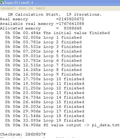

@Matlock: Wie siehts mit anderen Test aus? Wie lange brauchst du bei SuperPi? So könnte man evtl. noch einige sachen einstellen...
Hi
Ich kenne das Programm nicht aber ich hab die Version 1.4 mal mit 1M gestartet und das ist dabei rumgekommen.
Was sagt mir das jetzt? :haha:
Mfg Matlock

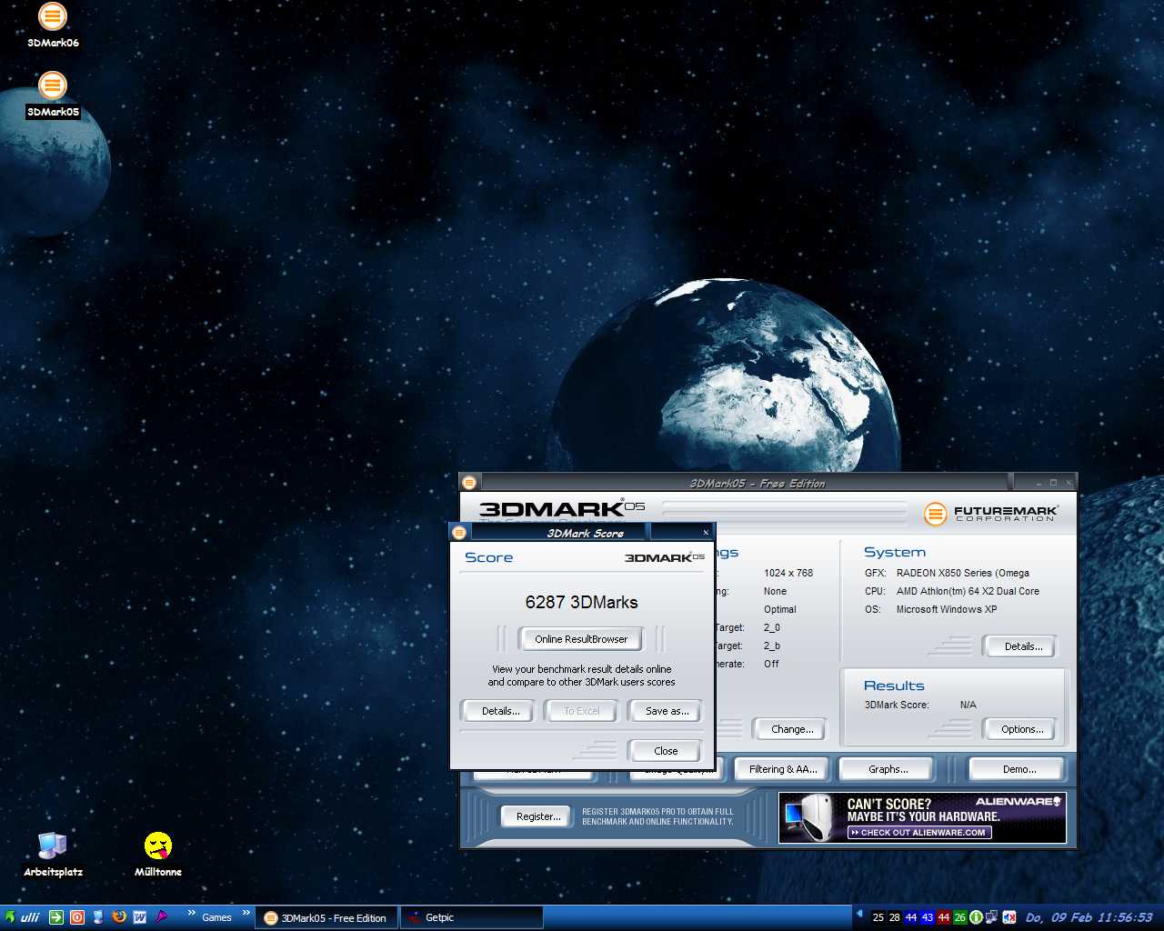

Wenn ich nach den 3dmarks gehe ist mein Ergebnis auch nicht so berauschend,
aber was solls, nach 2Stunden Half Life2 und einer Gothic2 Nacht ohne ruckeln in der Hafenstadt bin ich mit meiner Vorgestern fertig gewordenen Mühle mehr als zufrieden.
AMD X2 4800+
2*kingston k 1024mb
ATI850Pro @16Pipes 520/540
Bis auf die ATI alles Standardtakt.
