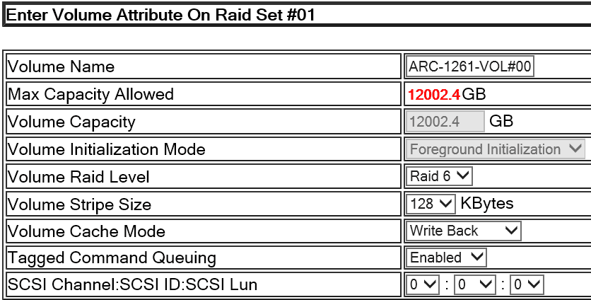

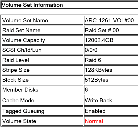

Ich habe netto 12TB @ RAID6 (brutto 18TB) und für 5% Initialisierung dauerte es nicht mal 10 Minuten.
Jetzt bei 10% sind ~ 39 Minuten verstrichen...

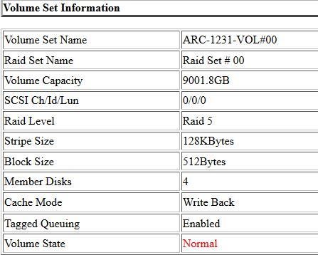

Wie schaut es den bei einem Areca ARC-1231ML mit 4x 3TB WD Reds aus, sind so um die 60 Stunden normal?
Das war als Raid5, mit Foreground Initialization und ich meine 128KB Stripe Size?

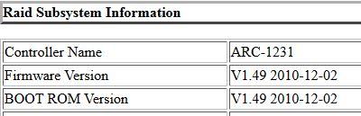

die Red's haben die 3er version. Auf der Raidkarte ist die 1.49er Firmware
Hm, hätte gedacht, dass es mit 3.0 schneller wäre.

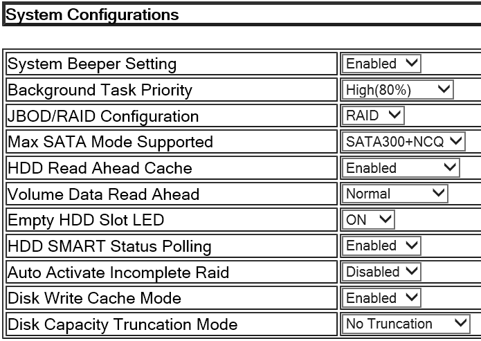

Mach mal Screenshots von deinen Einstellungen

Ich habe eine BBU, welche aber nicht angeschlossen ist.

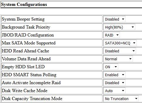

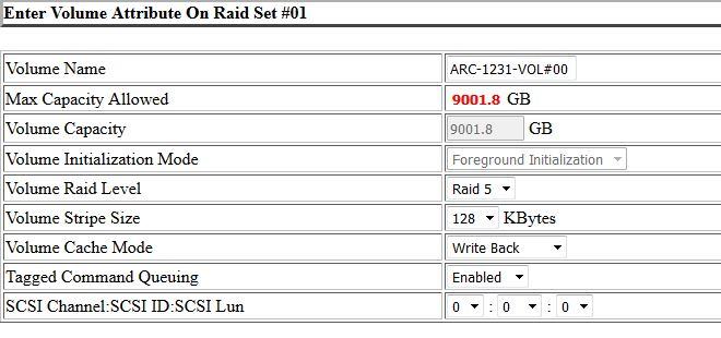

Anbei die gewünschten Screenshots.
Gebt mal bitte Bescheid falls ich was vergessen habe.
Ach ja, die genaue Bezeichnung der Platten:
"WD30EFRX-68EUZN0" mit der Firmware:"82.00A82"
Zwei unterschiedliche Einstellungen habe ich gefunden.
"HDD Read Ahead Cache" und "Disk Write Cache Mode" wobei letzters bei mir auf "Auto" steht.
Ob das der Grund sein kann? Hm
Der Disk Write Cache wird von jedem anständigen RAID Controller deaktiviert, wenn die Backup Batterie fehlt, oder einen niedrigen Ladestand hat. Dann bricht die Schreibperformance extrem ein.
Die Batterie versorgt den Cache des Controllers mit Strom. So gehen die Daten im Cache bei Stromausfall nicht verloren, und werden geschrieben sobald das System wieder läuft.
