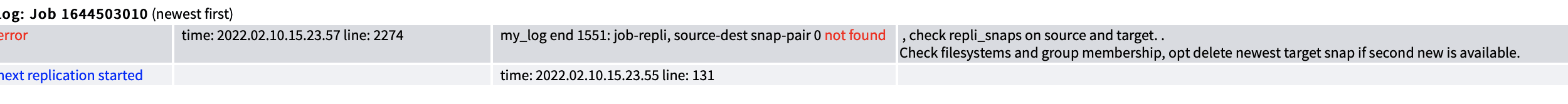

Nachdem die Replikationen bis jetzt gelaufen sind, gibt es plötzlich das Problem, dass kein Replikationsjob mehr startet.
Es erscheint die Fehlermeldung:
Auf beiden Servern befinden sich derzeit keine Snapshots.
Das Einzige, was ich geändert habe (soweit ich mich erinnere), betrifft die Netzwerkschnittstelle. Ich habe der Napp-IT VM noch eine zusätzliche Netzwerkschnittstelle als vmxnet3s0 zur Verfügung gestellt.

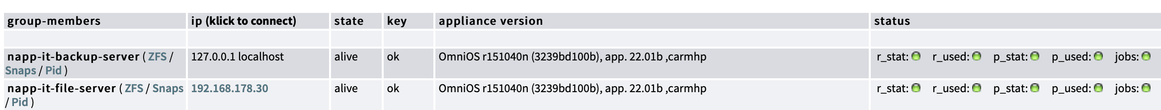

Bei der Appliance Group sieht auch alles i.O. aus:
Hat vielleicht jemand eine Idee, woran dies liegen könnte ?
