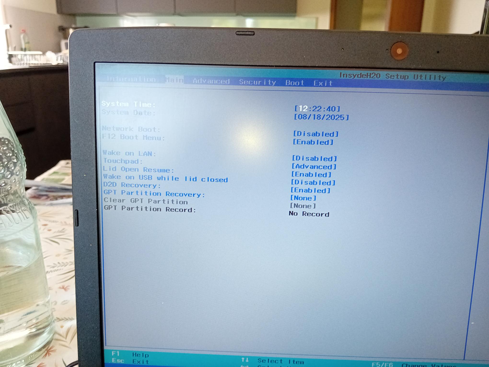

Nach dem Start des Laptops komme ich über F2 ins „UEFI-(Bios) InsydeH20 V1.05“. Jetzt wird mir gesagt, dass ich über F12 ins BIOS kommen sollte, wenn dies im UEFI… aktiviert ist. F12 bringt aber nicht den erhofften Erfolg, d.h., das Laptop startet mit Windows10. Ins BIOS soll ich kommen, um dort einige Tastenkombinationen zur Entsperrung auszuprobieren.
Hängt das Nichtstarten des BIOS durch drücken von F12 mit dem teilweise gesperrten UEFI zusammen und kann ich da etwas ändern?

Hi, probiere mal F2 beim Starten => ins BIOS. Dort F12 Boot Menu -> auf Enabled.
Dann Secure Boot -> Disabled (Boot Mode auf UEFI, nicht Legacy).
Dann speichern und Neustart.
Dann weiter mit Linux-USB-Stick.

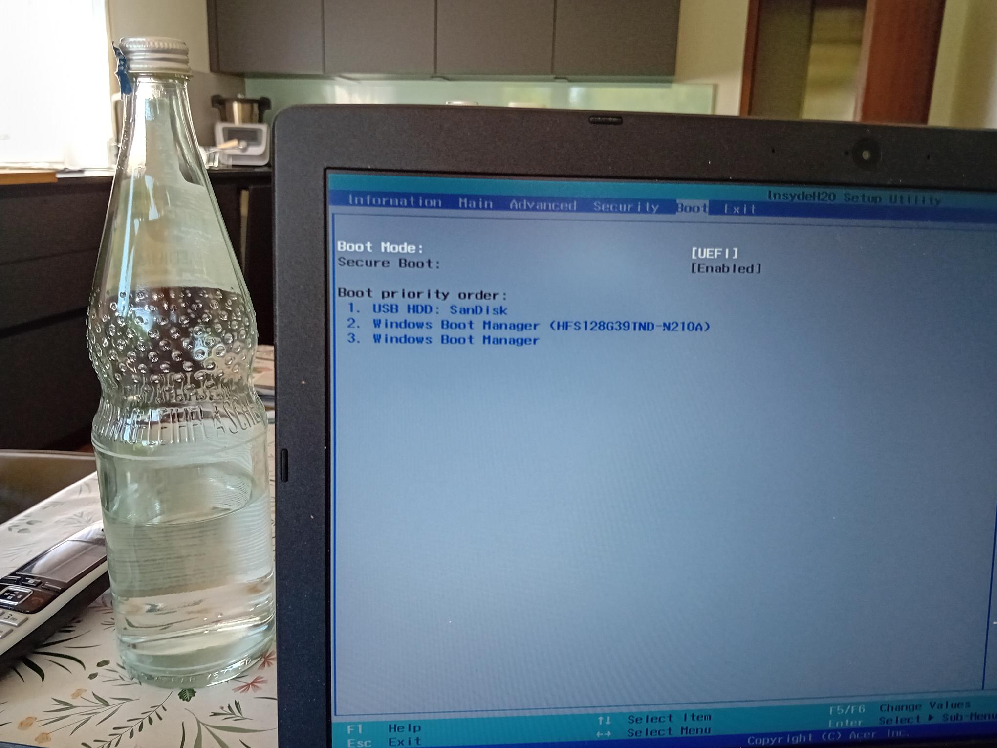

Wenn ich nach deinem Bios in Google suche, finde ich zahlreiche Ergebnisse. Unter anderem das da wohl das Bootmenü deaktiviert ist... sowie das man wohl die Bootreihenfolge auch im Bios nicht ändern kann. Man kann somit also einfach nicht von einem USB-Stick oder anderem Laufwerk booten.
Es gibt auch zahlreiche Anleitungen, wie man das Bios entsperren kann. Das wirst du dann wohl oder übel machen müssen und halt mal ein paar dieser Anleitungen ausprobieren, in der Hoffnung das eine davon auch auf deinem Laptop funktioniert.

Ich bin seit 1/2 Stunde dran. Bisher kam ich nicht über F12 ins BIOS, sonderen nur über F2. Jetzt bin ich über F12 reingekommen. Und ich konnte jetzt erstmals/endlich "F12 Boot Menu auf Enabled stellen.

F2 bei Start gedrückt -->Bilder F2-1 und F2-2

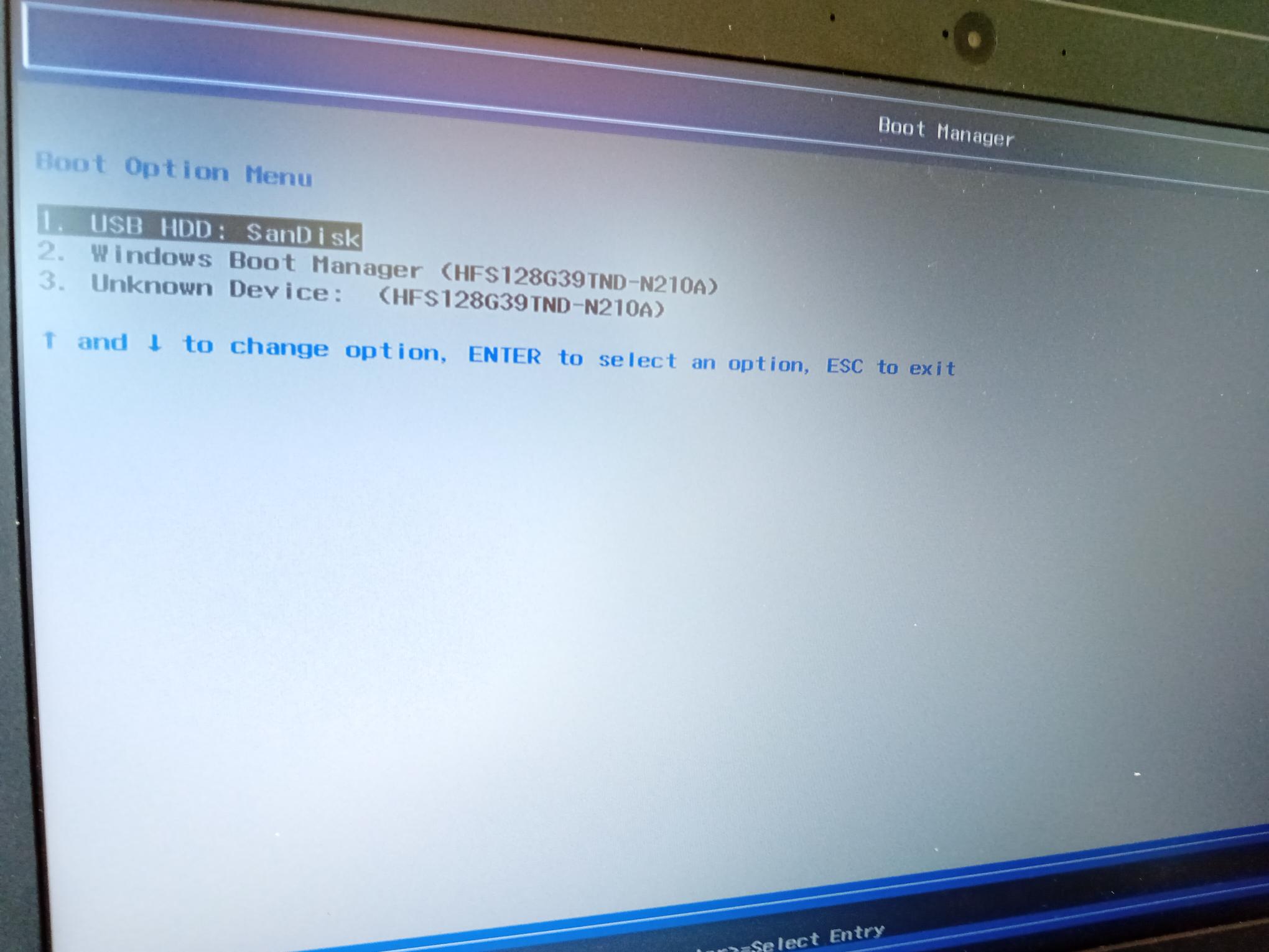

Dann gespeichert und gleich F12 gedrückt -->Bild F12
Dann ohne USB-STick gestartet. Aber war klar: Windows10

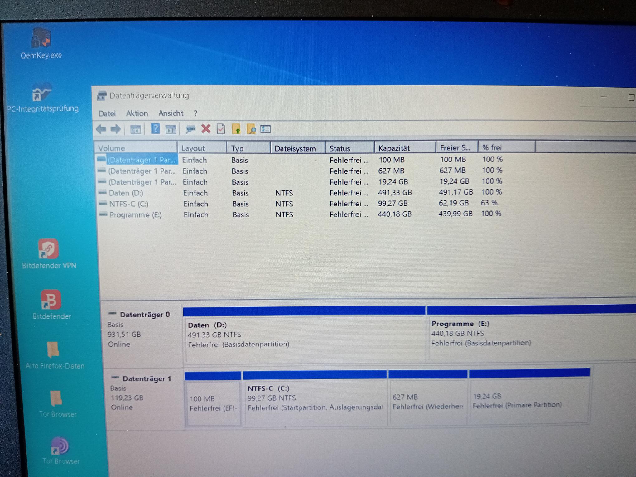

Ubuntu sollte dir das eigentlich anbieten, das neben Windows zu installieren. Falls nicht:
Schaufel dir in win 10 einfach 20-30gb (oder was du halt hast/brauchst) am "ende" der ssd frei als Partition, dann kannst du Linux da hin installieren.

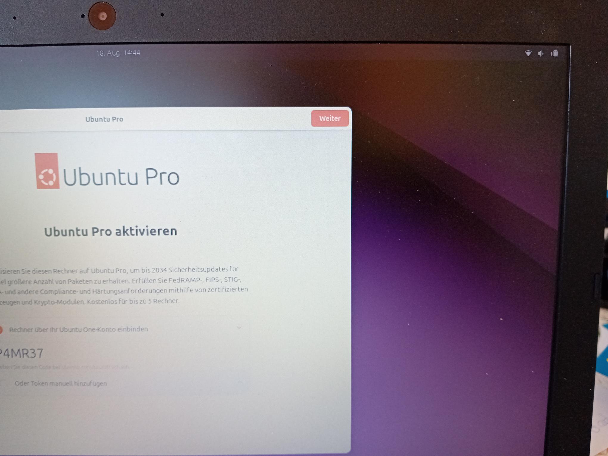

Ich glaubs jetzt nicht. Ich habe als Start die Partition "unknown divece" vorangestellt und Ubuntu startet ohne USB-Stick. Leider kann ichs nicht normal ausschalten. Denn oben rechts soll dafür ein Icon sein. Die 3 Icon (Bild) ergeben kein Abmelden.

Und jetzt partitionieren, nachdem die Festplatte schon in ca. 5-6 Partitionen eingeteilt ist traue ich mich nicht.
Jetzt festgestellt, dass sich die mit F12 aufrufbare Bootreihenfolge wieder verstellt hat. Daraufhin "unknown divece" ausgewählt --> Retourntaste und Grub startet wirder mit der Auswahl Ubuntu oder Windows.
Ich danke euch. Ich glaub aber, ich lasse es so. so habe ich Zugriff auf Ubuntu und Windwos10
