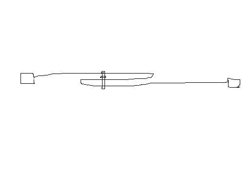

Ist das so flexibel, daß ich das so hier
llllllllllllllllllllllllllllllllllllllllllllllllllllllllllllllllllllllllllllllllllllllllll
ll
ll
knicken und den Knick dann zusammenbinden könnte? Sorry für die schlechte Zeichnung...

Ok also mit Paint:
ist natürlich kein Meisterwerk :) .
Also das in der Mitte soll der Kabelbinder sein (der den doppelten Knick fixiert), an den Enden die SATA-Stecker und natürlich der Knick in der Mitte, wo ich gerne wissen möchte, ob das mit den empfohlenen Kabeln so gehen würde.

Ok also mit Paint:
Ich weis nicht wie flexibel die beworbenen Kabel wirklich sind, aber ich hab auch sehr flexible (keine Ahnung mehr woher) und hab die fast so wie du in deinem Meisterwerk gebunden. Geht einwandfrei. :)
