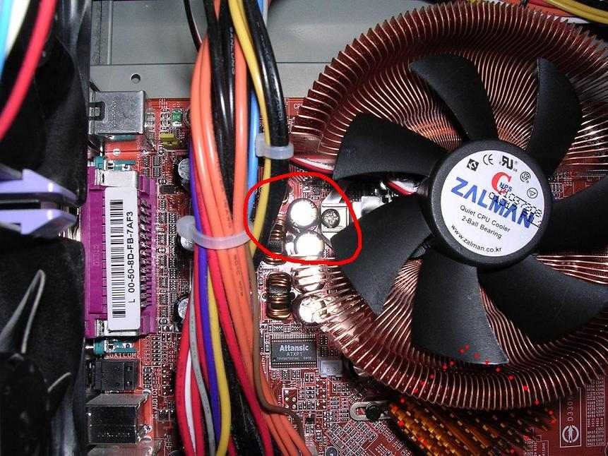

Ich hab einfach die Haltespange abgesägt, und den Kondensator zur seite gedrückt. Eben ganz, ganz vorsichtig.
Den Passivkühler von zalman musste ich leider auch ansägen, der wäre dem großen Zalman extrem im weg gewesen.
[Siehe Bild]
Ich finde, der Winkel vom Kondensator nach dem Verbiegen geht noch in Ordnung.
[Siehe Bild]
Meine Temps sind:
37°C idle
41°C last
Ich habe die Paste von Zalman benutzt.
Ich wusste garnicht, dass mand die Haltebügler vertauschen kann! :)
Da hätte ich mir das Verbiegen sparen können.
