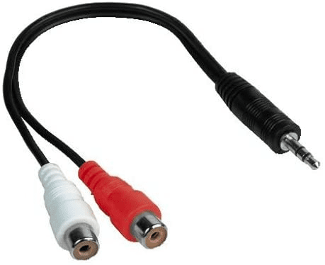

Die klassischen 2 Adern hast du nur bei passiven Systemen?! Bei aktiven Systemen gehst du jeweils mit Mono Line-Out (Stecker ist jetz mal egal) und Strom zu je einem Lautsprecher. Wo soll es da "Probleme" geben? Die verlinkten Lautsprecher scheinen auch alle einen Klinke-Anschluss zu haben als Alternative zum XLR.mir wäre normale Lautsprecherkabeln mit 2 Adern lieber
hättest du auch selber rausfinden könnnen
