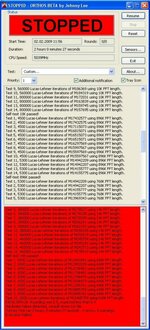

Jetzt ist es so, egal welche settings ich nehme, kriege die 560 nicht mehr Stabil. Habe vor 2std mal den vcore auf 1,3v erhöht und Orthos durchlaufen lassen. Habe soeben wieder fehler bei 640k.
