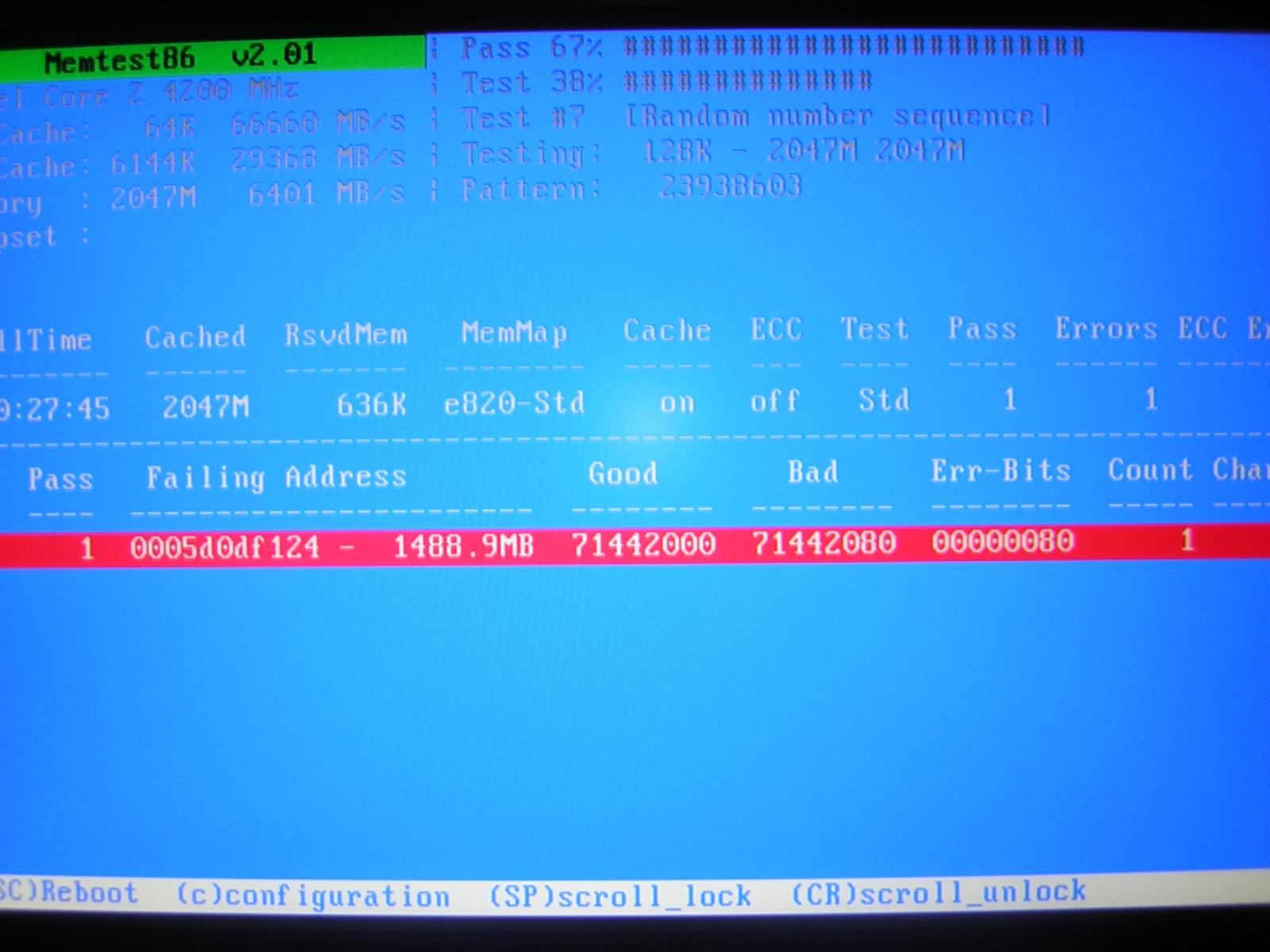

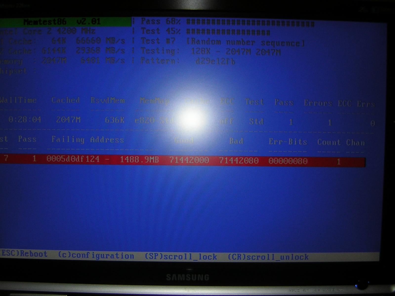

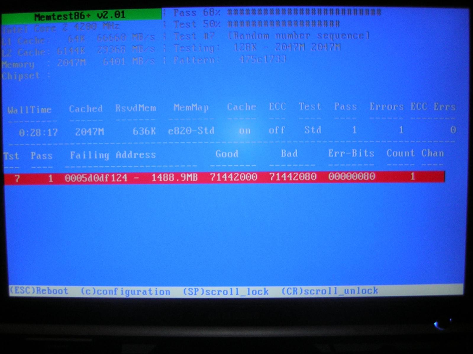

@ SO ich habs geschafft, die speicher 9 min mit memtest laufen zu lassen. Rennen noch :banana:

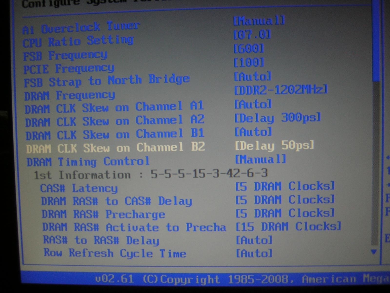

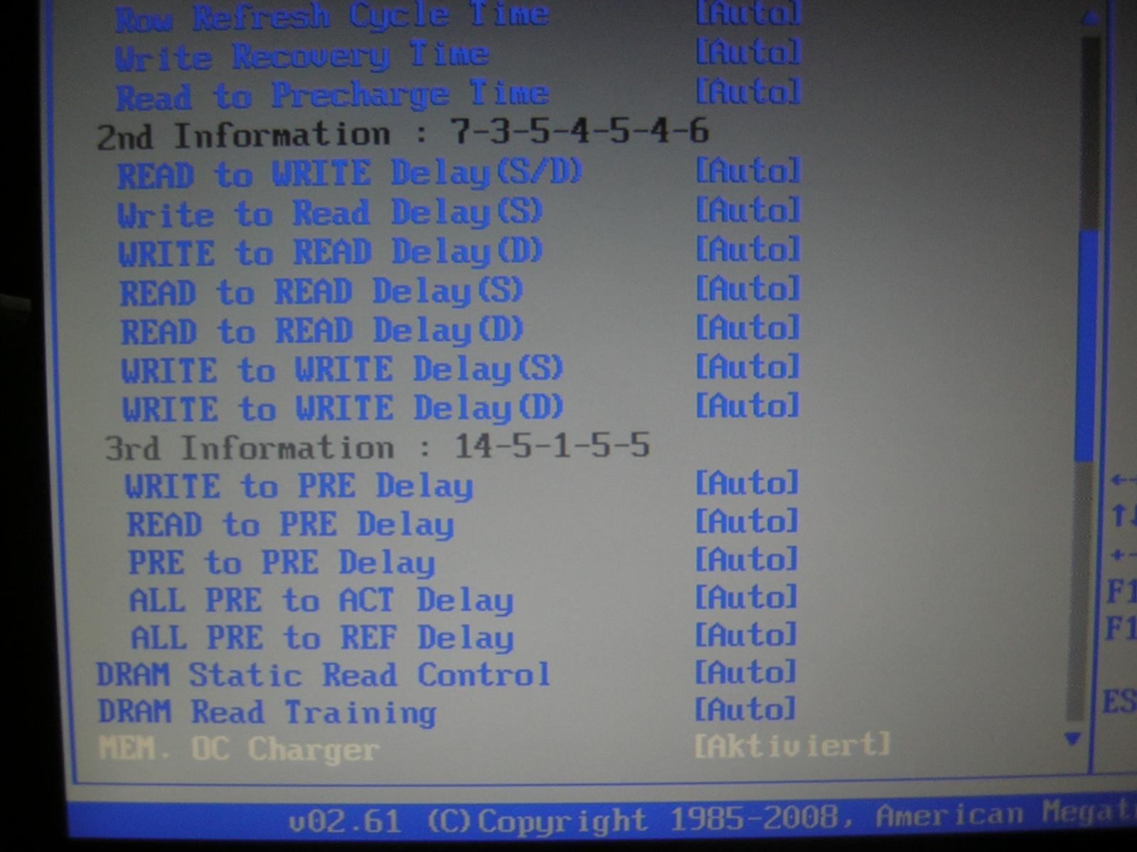

Meine absicht war es, die 600fsb zu schaffen. Ich habe 2 wochen gebraucht für 560fsb. 2 tage für die 570. Am anfang dachte ich mir, fängst du bei 600 an, aber das einzige was ich geschafft hatte innerhalb von 4 stunden, die cpu stabil zu kriegen. Das ist ja die vorraussetzung, das man herausfinden kann, wo der max fsb des boardes ist. Und ich bin auch stolz drauf, das die cpu es packt.
Und warum ich die 600fsb nicht stabil kriegte, aber ich zumindest ins windows kam, habe ich erst heute herausgefunden, es lag an den speichern. Im mom habe ich es auch geschafft, eine runde (20min) die speicher stabil laufen zu lassen.
habe mir eine tabelle erstellt und eine von vielen kombinationen war es jetzt.
Lasse noch ca 2 std laufen. Um den fft large mache ich mir jetzt garkeine gedanken mehr.
@angoholic: Delay 50 - 350 war die kombination :wink:
