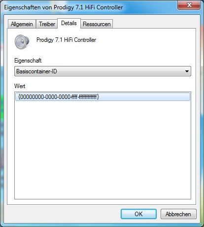

Danke dir, :wink:

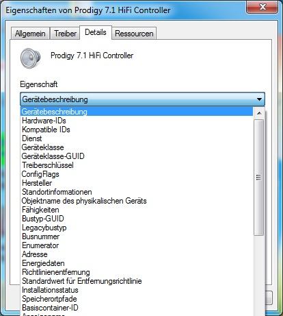

Frage, welche ID: Ist das, habe hier eine menge Auswahlmöglichkeiten ist es die Basiscontainer ID.

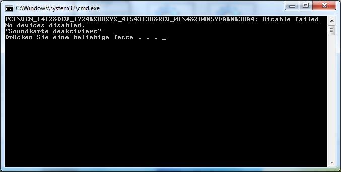

Leider läuft das ganze noch nicht so, ein Befehl wird nicht gefunden.:rolleyes:

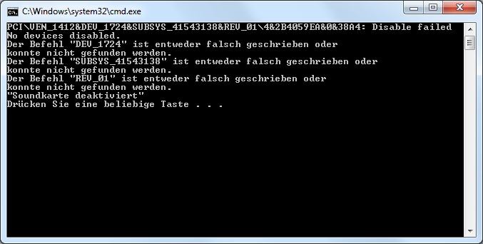

setz die ID mal in anführungsstriche..
beim & zeichen hört er auf...

Mach mal folgendens, geh in die Kommandozeile und gib das hier ein:
Code:
devcon find pci\*
Dann listet er alle PCI Geräte aus, mit der passenden Hardware Instanz. Da suchst du deine Soundkarte raus und packst die ID in die beiden Skripts.
Alles sehr merkwürdig, dabei kam raus:
PCI\VEN_1412&DEV_1724&SUBSYS_41543138&REV_01\4&2B4059EA&0&38A4: Prodigy 7.1 HiFi Controller

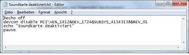

@echo off
devcon disable PCI\VEN_1412&DEV_1724&SUBSYS_41543138&REV_01\4&2B4059EA&0&38A4:
echo "Soundkarte deaktiviert"
pause
Wenn ich das jetzt (schwarz markierte) so mit einfüge, geht es auch nicht.:rolleyes:
mach mal ohne \4&2B4 059EA&0&38A4
Leider auch keine Änderung:(

wie:
@echo off
pause
Die Kommandozeile gibt mir aber auch nur den Controller an, Prodigy Hifi 7.1 Audio wird nicht mit aufgelistet, im Gerätemanager ist es mit ESI\PD71HIFI_01 angegeben.
Code:
@echo off
devcon disable "PCI\VEN_1412&DEV_1724&SUBSYS_41543138&REV_01\4&2B4 059EA&0&38A4"
pause
Für alles andere jeweils noch die entsprechende Zeile mt devcon einfügen..
Das habe ich ja schon probiert, "PCI\VEN_1412&DEV_1724&SUBSYS_41543138&REV_01\4&2B4 059EA&0&38A4"
Die Lehrzeile ist auch normalerweise nicht vorhanden, nur wenn ich sie hier rein kopiere.

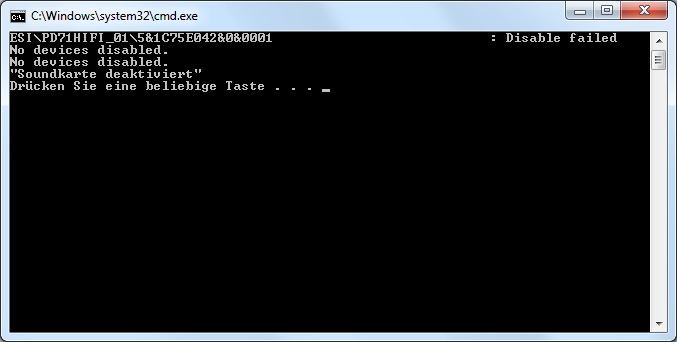

Ja habe ich schon verstanden, geht doch nicht.
@echo off
devcon disable "ESI\PD71HIFI_01"
devcon disable "PCI\VEN_1412&DEV_1724&SUBSYS_41543138&REV_01\4&2B4059EA&0&38A4:"
pause

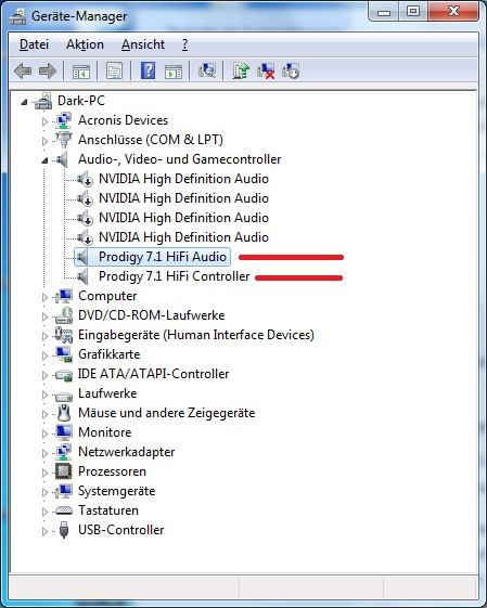

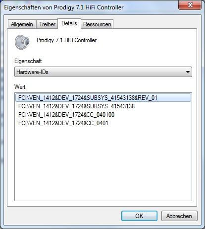

Kannst du nochmal ein Screen von beiden Hardware IDs machen?
Ich hab so langsam das Gefühl das dass irgendwie mit x64 zusammenhängt... Sind da die absoluten Pfadangaben vom System anderst als bei x32?
So sehen beide im Gerätemanager aus.
ID:
Prodigy Hifi 7.1 Audio ESI\PD71HIFI_01
Prodigy Hifi 7.1 Controller PCI\VEN_1412&DEV_1724&SUBSYS_41543138&REV_01
