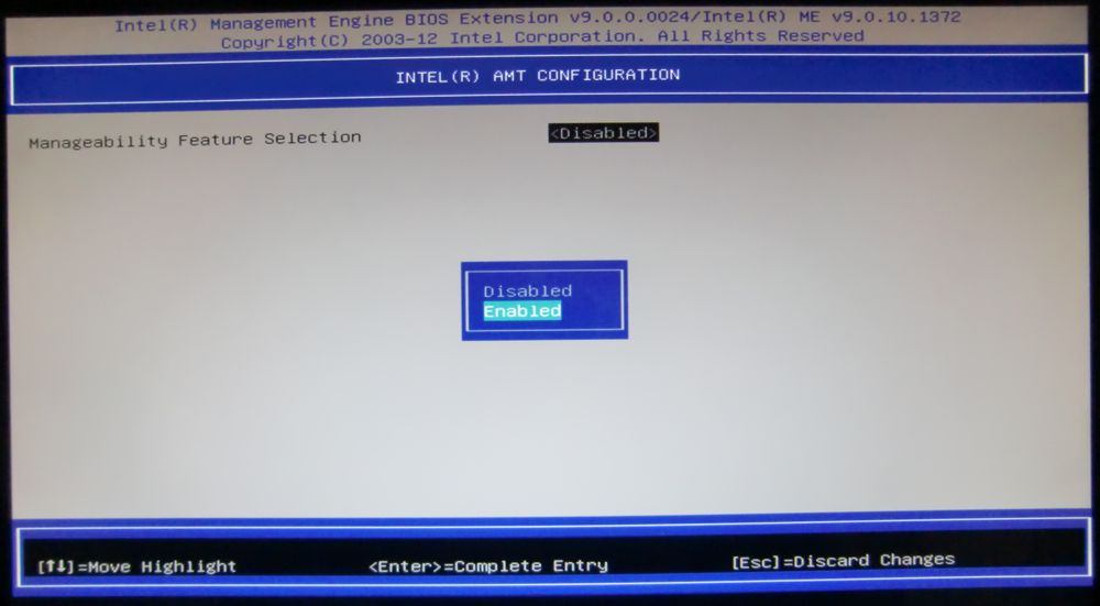

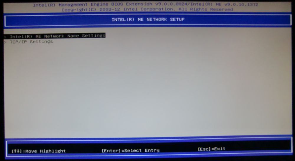

seit heute kann mein Homeserver vPro und kann damit ferngewartet werden. Bzw. er sollte es warden können, aber es läuft nicht. Ich habe mich im ME-BIOS eingeloggt, das Admin-Passwort geändert und Folgendes eingestellt:

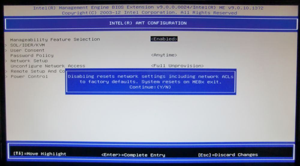

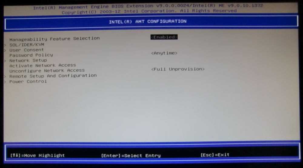

* Manageability Feature Selection: Enabled

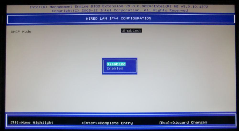

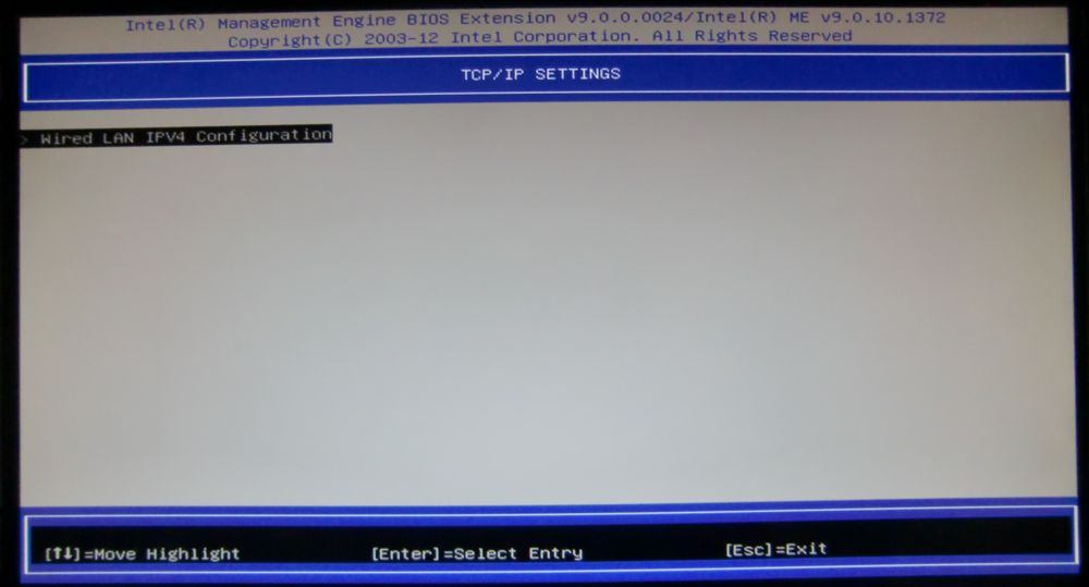

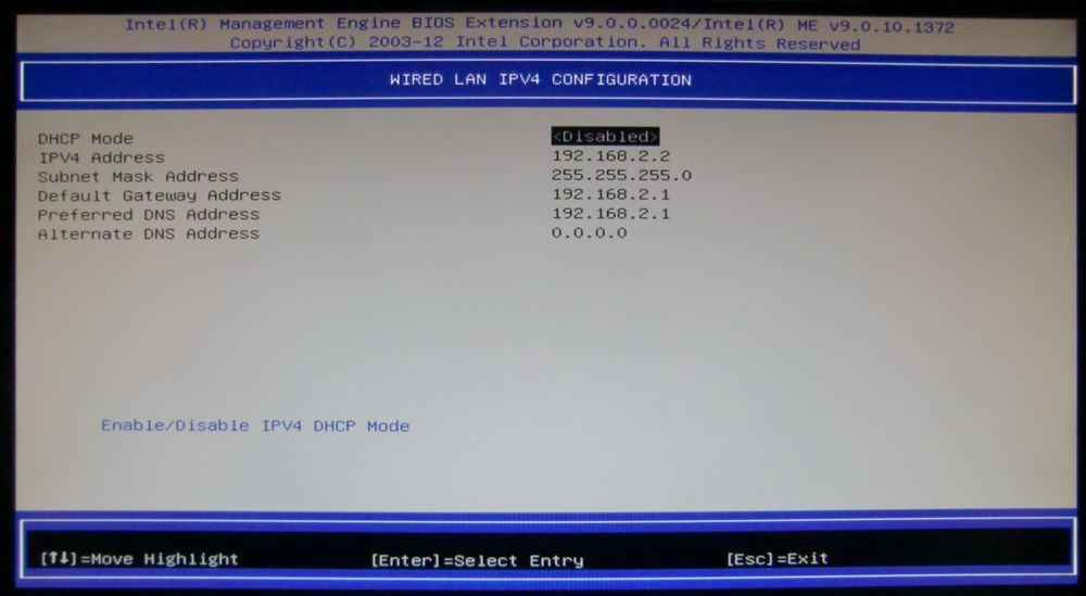

* In Network Setup -> TCP/IP Settings -> Wired LAN IPV4 Configuration eine statische IP (und Maske und Gateway) eingetragen

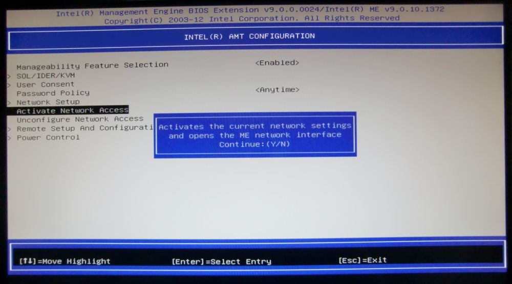

* Activate Network Access: Yes
Alle anderen Einstellungen habe ich so gelassen wie sie waren. Im BIOS habe ich nur Kleinigkeiten verändert (Parallelport und Audio ausgeschaltet, Bootreihenfolge verändert).

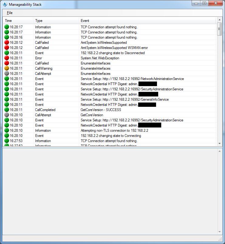

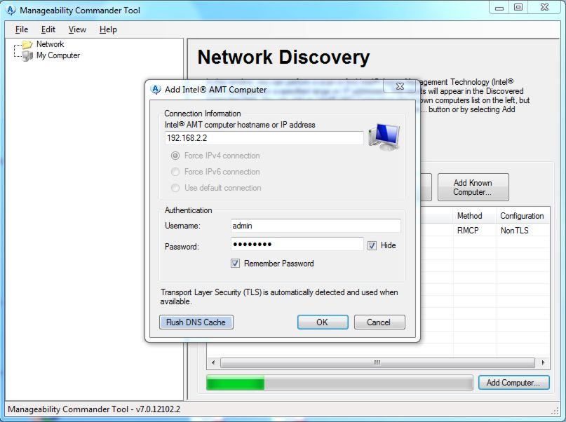

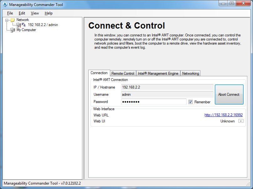

Jetzt kann ich den Rechner per Webinterface über seine AMT-IP (verschieden von der IP des auf der Maschine laufenden Ubuntu) sehen, ihn ein-/ausschalten etc. Aber mit dem Intel Manageability Commander Tool (v7.0.12102.2) geht gar nichts. Wenn ich "Connect" drücke dauert es 1-2 Sekunden und dann scheitert der Verbindungsaufbau. Der Log sagt dazu:
Code:
-> [18:23:45] Event: 192.168.2.2 changing state to Connecting
-> [18:23:45] Information: Attempting non-TLS connection to 192.168.2.2
-> [18:23:45] Event: NetworkCredential HTTP Digest: admin, <MeinPasswort>
-> [18:23:45] Event: Service Setup: http://192.168.2.2:16992/SecurityAdministrationService
-> [18:23:45] CallAttempt: GetCoreVersion
-> [18:23:46] CallCompleted: GetCoreVersion - SUCCESS
Return Param 1: SUCCESS
Return Param 2: "9.0.10"
-> [18:23:46] Event: NetworkCredential HTTP Digest: admin, <MeinPasswort>
-> [18:23:46] Event: Service Setup: http://192.168.2.2:16992/GeneralInfoService
-> [18:23:46] Event: Service Setup: http://192.168.2.2:16992/SecurityAdministrationService
-> [18:23:46] Event: Service Setup: http://192.168.2.2:16992/NetworkAdministrationService
-> [18:23:46] CallAttempt: EnumerateInterfaces
-> [18:23:46] CallWarning: EnumerateInterfaces
-> [18:23:46] CallFailed: EnumerateInterfaces
-> [18:23:46] Error: System.Net.WebException
System.Net.WebException: Fehler bei der Anforderung mit HTTP-Status 404: Not Found.
   bei System.Web.Services.Protocols.SoapHttpClientProtocol.ReadResponse(SoapClientMessage message, WebResponse response, Stream responseStream, Boolean asyncCall)
   bei System.Web.Services.Protocols.SoapHttpClientProtocol.Invoke(String methodName, Object[] parameters)
   bei NetworkAdministrationService.Invoke(String methodName, Object[] parameters)
-> [18:23:46] Event: 192.168.2.2 changing state to Disconnected
Hat jemand eine Idee was hier schief geht? Habe ich etwas falsch eingestellt oder eine Einstellung vergessen?

Ansonsten habe ich noch versucht, für AMT dieselbe IP-Adresse wie für das OS zu nehmen (was angeblich für neue AMT-Versionen erlaubt ist). Es ändert sich aber rein gar nichts. Das Webinterface läuft wie gehabt, aber im Manageability Commander Tool bekomme ich statt einer Verbindung die "CallFailed: EnumerateInterfaces"-Meldung.

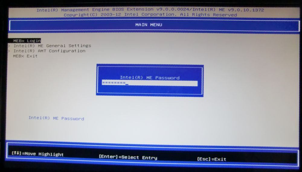

kleiner Tipp noch, das passwort muss GENAU 8 Zeichen haben (nicht 7 nicht 9) und bestimmte vorgaben erfüllen z.b. "Abcd123!"
installier mal ultraVNC Viewer und versuch zu connecten
Hab' ich schon gemacht, geht nicht.
Oh, ernsthaft?!? Ich dachte man dürfte inzwischen auch >8 Zeichen nehmen. Finde aber gerade nicht mehr wo ich das gelesen habe. Dass mindestens ein Klein-, ein Großbuchstabe, eine Zahl und ein Sonderzeichen vorkommen müssen, wusste ich.
Dann werd ich mal genau 8 Zeichen testen...
Edit: Man findet sehr unterschiedliche Angaben, häufig heißt es aber 8-32 Zeichen, z.B. hier.
Edit 2: Bei genauerem Hinsehen steht dort, dass das MEBX-Passwort 8-32 haben muss und das KVM-Passwort genau 8. Jetzt bin ich ein bisschen durcheinander. Ich dachte ich könnte alles mit einem Account ("admin") machen. Muss ich etwa im Webinterface einen User anlagen und kann nur mit dem das Manageability Commander Tool (und KVM) verwenden? Oder hat der User admin zwei Passwörter, eines für MEBX und eines für KVM, und wenn ja, wo setze ich letzteres?

KVM PW und MEBX PW sind 2 unterschiedliche
kvm pw setzt er bei 1. login (Abfrage) - beim q77

Leider hat es nicht geholfen. Ich habe im MBEX-BIOS das Passwort geändert. Dann festgestellt, dass das Passwort für das Manageability-Tool und das Webinterface (das ist vermutlich das "KVM-Passwort") noch immer das alte war. Also habe ich es im Webinterface auch geändert und konnte mich dann dort damit einloggen.
Im Manageability Commander Tool kriege ich aber noch immer die gleiche Fehlermeldung wie zuvor.
Tatsächlich spricht auch der Log dafür, dass das Passwort nicht schuld ist. Denn der erste Aufruf (GetCoreVersion) klappt ja. Erst der zweite (EnumerateInterfaces) geht schief, obwohl dieselben Credentials verwendet werden.

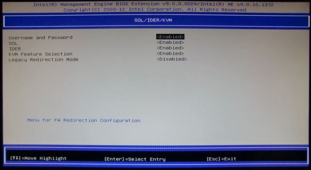

KVM explizit freigeschaltet?

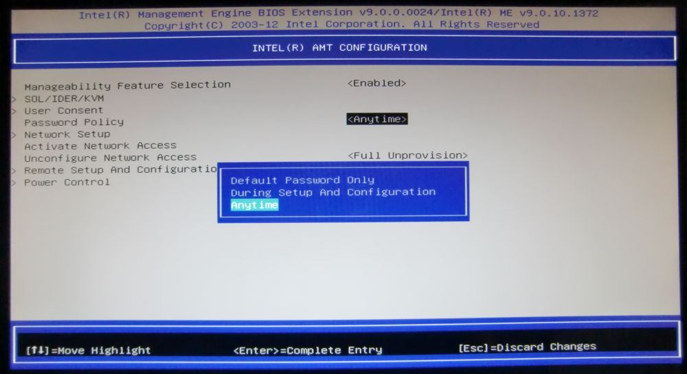

PIN Abfrage (also die optionale Sicherheits-PIN) deaktiviert?
Irgendeine zusätzliche Grafikkarte noch mit drin (KVM funktioniert nur mit der Intel eigenen Graka)?
Ich habe eine statische IP vergeben. Einmal dieselbe wie das OS und einmal eine andere, beides mit dem selben negativen Ergebnis. Der Zugriff über den Browser funktioniert, dementsprechend denke ich mal, dass es nicht an der IP liegt.
Der Zugriff erfolgt übrigens lokal aus dem LAN (Fritzbox als Switch). Da ist also auch nichts was Ports* blockieren könnte.
Im MEBX-BIOS war das schon per Default auf "Enabled" gesetzt. Musste nur die globale Einstellung ("Activate Network Access") aktivieren.
Mir ist nicht klar was das sein soll. Wo finde ich die?

restete mal dein MEBX ... richt nach gebrauchtem board mit vergebenem PW
= reset to factory default, das kvm pw vergibt man beim 1. login per kvm (also per managemt util oder VPN)
zur klarstellung MEBX pw ist NICHT das KVM PW !
... und nein .. ein bios reset reicht nicht

Ok, dann gibt es offenbar 3 Passwörter:
1. Das MEBX-BIOS-Passwort (wird gesetzt, wenn man das erste Mal ins MEBX-BIOS geht)
2. Das MEBX-Passwort, welches zum Login per Webinterface (und Manageability Commander Tool) verwendet wird. Dieses Passwort wird wohl gleichzeitig mit dem ersten gesetzt. Später kann man es aber unabhängig von diesem ändern.
3. Das KVM-Passwort, das ich nicht gesetzt habe, weil ich nie so weit gekommen bin.
Richtig soweit?

ich hab im AMT Config Menü dieses "Manageability Feature Selection" auf Enabled gestellt und alles unter SOL/IDER/KVM enabled
Stimmt, das habe ich vergessen zu schreiben. "Manageability Feature Selection" ist ja sowas wie der globale Ein-/Ausschalter.
Der einzige Unterschied bei mir ist dann noch, dass ich statt DHCP (das hat nicht funktioniert, laut Fritzbox hat er sich keine IP geholt) eine statische IP angegeben habe. Seltsam das alles...

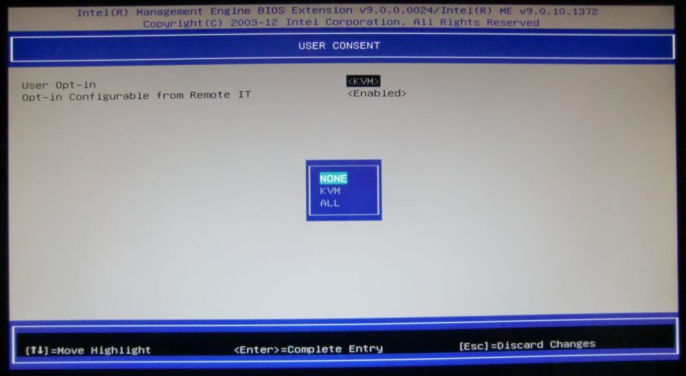

Ach ich Depp sollte mal den Bildschirm von der Kiste anmachen. Dort erscheint ein Hinweis für den Benutzer, er soll den Techniker eine Nummer geben. Die kann ich in das VNC-Fenster eingeben und dann kann ich steuern. Schon mal ein Anfang.
Achja, mit dem kostenlosen realvnc Viewer
E: User Consent im MEBX Menü auf "None" und es geht ohne den Zahlenschmarri ;)

ist mir nach Abschicken des Beitrags auch eingefallen, dass es dort die Funktion gibt :wall:
Jetzt gehts aber, kann mit dem RealVNC Viewer connecten, ohne dass die Intel Software hier läuft.

  1. Mit Ctrl+P ins MEBX. Manageability Feature Selection auf Disabled stellen, um einen MEBX-Reset auszulösen. (Das meintest du, pumuckel, oder?). Dann Exit und der PC macht einen Reset (so einen richtigen mit Strom aus und so).

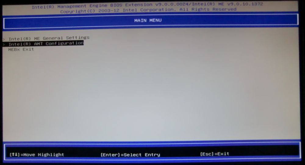

  2. Wieder Ctrl+P und einloggen. Das Passwort wird beim Reset übrigens NICHT zurückgesetzt.
  3. Intel AMT Configuration
  4. Manageability Feature Selection auf Enabled gesetzt. Jetzt tauchen neue Menüpunkte auf.
  5. Bei SOL/IDER/KVM alles so lassen wie es ist.
  6. Bei User Consent die Option User Opt-in auf None stellen.
  7. Password Policy - Keine Ahnung was das genau bewirkt. Hab es auf Anytime stehen lassen.

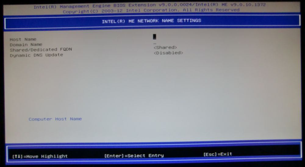

  8. Unter Network Setup gibt es zwei Untermenüs. Im ersten (Network Name Settings) habe ich nichts geändert.
  9. Im zweiten Untermenü (TCP/IP Settings) unter Wired LAN IPV4 Configuration ist per Default DHCP eingestellt. Da das bei mir nicht läuft, habe ich eine statische IP-Adresse vergeben.

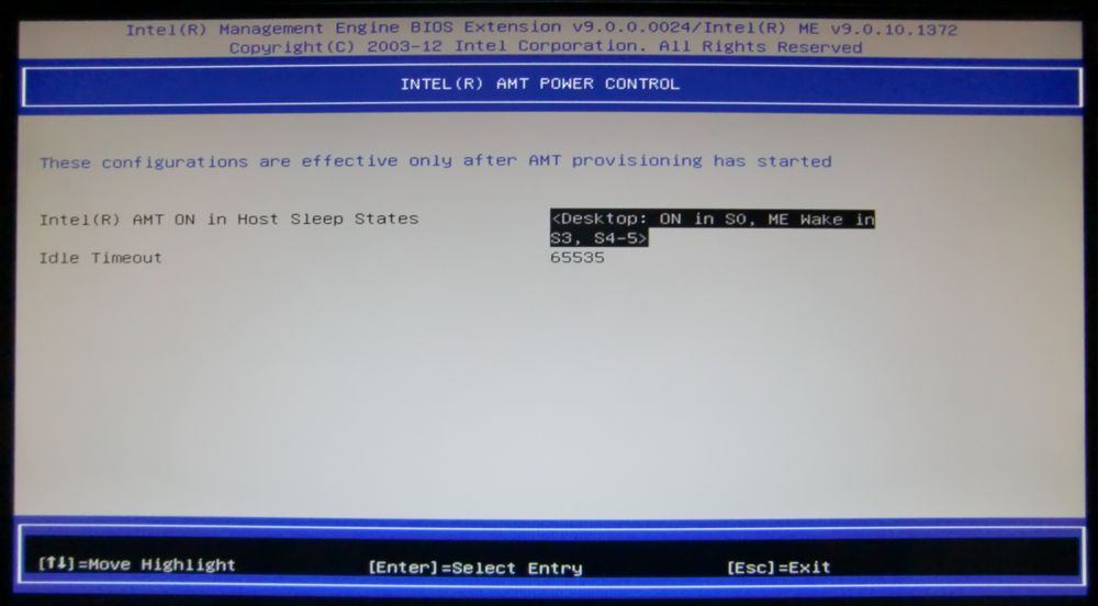

  10. Bei AMT Power Control alles auf Default gelassen.

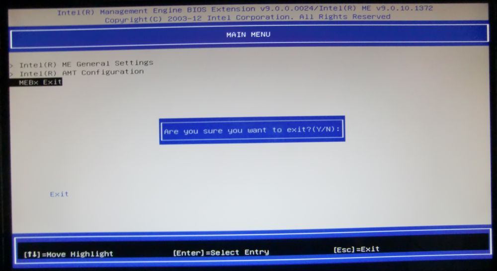

  11. Und schließlich mit Activate Network Access alles eingeschaltet und das MEBX-BIOS verlassen, erneuter Reboot.

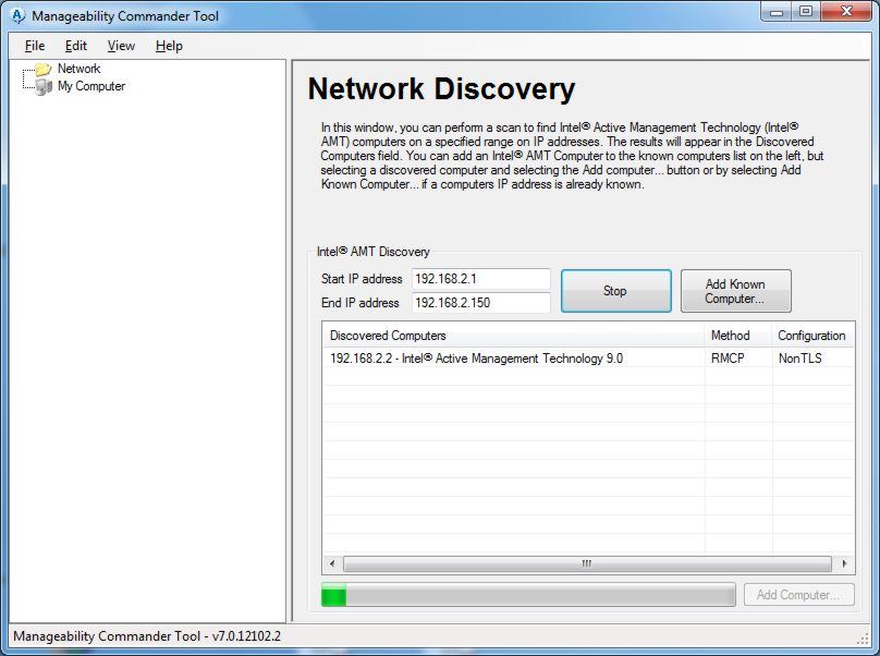

  1. Manageability Commander Tool gestartet, Suche angeworfen, PC wird problemlos gefunden. Mit Add Known Computer der Liste hinzugefügt und Passwort eingegeben.
  2. PC in Liste ausgewählt, Connect gedrückt. Für 1-2 Sekunden erscheint neben dem Icon ein kleiner roter Kreis und der Connect-Knopf ändert sich zu "Abort Connect", während der Verbindungsaufbau läuft. Dann bricht es ab.
  3. Der Log zeigt die erwähnte Fehlermeldung.
Du, das ist mir auch gerade aufgefallen. Ich dachte erst, dass es vielleicht daran liegt, dass du ein anderes Windows verwendest als ich. Daraufhin habe ich eine VM mit XP gestartet um es dort zu installieren. Da lief es aber nicht, also bin ich ins Netz um nach einer kompatiblen Version zu suchen und bin dabei auch auf der Open...Toolkit-Seite gelandet. Das Ding funktioniert tatsächlich und zwar auch unter meinem normalen Windows.
Jetzt frag mich nicht wo ich die andere Version des Toolkits her hatte. Die Datei hieß Manageability_Developer_Tool_Kit_7_0_12102_2.msi im Gegensatz zu der funktionierenden namens ManageabilityDeveloperToolKit.msi.
Nun werde ich die Sache mal ausführlich testen. Einstweilen vielen Dank an dich und alle anderen, die hier mitgeholfen haben!
