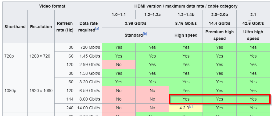

Ich war dabei meinen alten Gaming-PC etwas upzugraden und hab mir eine Grafikkarte (RX 6700 XT) besorgt, die kein DVI-D Ausgang hat. Mein alter BenQ ZOWIE XL2411 (9H.LELLB.RBE) kann leider nur 144hz auf dem DVI-D Eingang mittels Dual-Link Kabel. Da die RX 6700 XT einen HDMI-Ausgang mit Version 2.1 hat, hab ich mich gefragt, ob man die 144hz auch per "HDMI (>1.3) auf DVI-D (Dual Link) Kabel" erzielen könne. Theoretisch ist das sogar möglich:
Quelle: HDMI # Refresh frequency limits for standard video

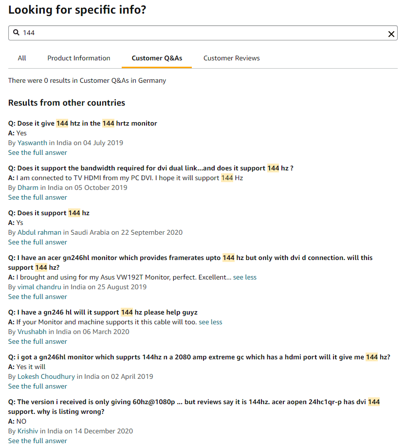

Wenn man bei diesem Artikel (https://www.amazon.de/dp/B014I8UQJY) im Q&A "144" eingibt, gibt's einige bei denen es angeblich ging:

Alleine deswegen würde ich da bei den Amazon Q&A absolut nichts auf die beidseitig meist absolut hochqualifizierten Frage- und Antwortsteller geben. :ROFLMAO:
Insofern sind die Aussagen, das 144Hz ginge nicht unbedingt falsch, es hängt aber halt ggf. von der Richtung des Kabels ab, bzw. die pauschale Aussage das 144Hz gehen ist sowieso quatsch, weil das wiederrum von der Auflösung abhängt.
Bei dem mit dem gn246hl-Monitor muss man sich sowieso fragen, weil sowohl der Monitor als auch eine 2080 hat HDMI. :ROFLMAO:
Der letzte beschwert sich, das es eben nicht geht (mit DVI auf der Monitorseite) und die Antwort "NO" soll da nun was genau aussagen? :ROFLMAO:
Hachja, Amazon Rezensionen und Q&A sind immerwieder für Unterhaltung gut, aber leider nur selten brauchbar. :ROFLMAO:
