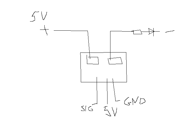

Ich habe hier so ein Modul: IRF520 MOS FET Driver Module for Arduino | eBay
Die Klemmen VIN und V+ sind miteinander direkt verbunden, GND und V- scheinen über den Mosfet zu laufen. Hatte zum Spaß mal ausprobiert, was passiert, wenn ich versuche, den Mosfet wie ein normales Relais zu beschalten. Leider wird er bei der Beschaltung dauerhaft leitend, sodass ich die Sache erstmal abgebrochen habe. Hier liegt auch noch ein Relais herum, aber der Haltestrom ist mir deutlich zu hoch.
attachment.php
In der Aquaero kann ich die Sache zwar nicht ganz so einstellen, wie ich es gerne gehabt hätte, aber vorerst werde ich deren Relais für die Notabschaltung verwenden. Das eigentliche Vorhaben drehte sich um einen Wassersensor zur Erkennung von Leckargen.

Bleibt der Rechnet denn aus, wenn der Power Button dauerhaft betätigt wird. Der Mosfet muss beschalten werden, damit er als Digital Schalter fungieren kann. Ich würde an deiner Stelle die 5V Leitung die das Hauptnetzteil startet ( Am ATX Stecker) durch den Wassermangelsensor durchschleifen. Dort dürfte nicht viel Strom fliesen, und der PC geht bei Unterbrechung sofort aus. Kannst auch mit einer kurzen Verlängerung arbeiten.

Die Beschaltung eines FET ist aufwendiger. Hast du ja gemerkt, das man zumindest mit einem Widerstand das Gate auf Masse legen muss, da der sonst geöffnet bleibt. Das liegt daran das das Gate kapazitiv ist 😀
