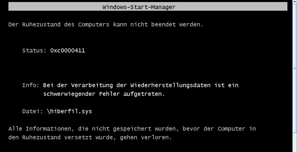

Hallo
manchmal kann es auf meinem N40L vorkommen, das ich eine Fehlermeldung
wegen der hiberfil.sys bekomme.
Nachdem ich Enter drücke, läuft das System ohne Fehlermeldung hoch, und sonst ist auch alles
OK. WHS2011 ist auf eine 64GB SSD (Sandisk) installiert
ich muss jedes mal an den Server kann um die Entertaste zu drücken. Kann man
WHS irgendwie einstellen, das das System nach zb 30 Sekunden von selber weiterstartet?

Nutzt du denn Hibernation? Wenn nein, dann deaktiviere den Modus doch einfach komplett.
Ja, ich nutze den, deaktivieren kommt also leider nicht in Frage
Gruss
Hm. Bekommst die Fehlermeldung beim Kaltstart oder beim Start aus der Hibernation?
Interessant wäre sicherlich, was dein Event Log protokolliert, wenn es denn überhaupt schon protokolliert.
Könntest sonst ja mal Hibernation deaktivieren, hiberfil.sys löschen, neustarten und letztendlich Hibernation wieder aktivieren. Kann ja sein, dass die korrupt ist.
Habe den Fehler bisher noch nie gesehen, wobei ich nur die "großen" (2000, 2003, 2008, 2012) Server-Versionen benutze/betreue und garnicht weiß, ob die überhaupt Hibernation unterstützen.
Aus dem Hibernation, ansonsten alles OK. Muss auch nur jedesmal die Entertaste drücken, dann startet der Server
Habe ich auch schon probiert mit powercfg -h off und dann wieder powercfg -h on. Bringt nichts. Inzwischen wird nach dem Ruhezustand diese
sogar per BAT gelöscht (5 Minuten nach Start). Aber auch das führte nicht zum Erfolg. Denke das ist ein Problem der SSD und wenns keine Idee gibt, wie
der Rechner nach ein paar Sekunden einfach weitermacht, ohne das man ENTER drücken muss, weiß ich auch nicht weiter. Evtl tausche ich diese dann gehen
ne 2,5" HDD aus.
