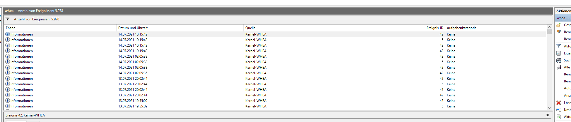

ich bekomme bei jedem boot WHEA Error 5 und 42. Reset und BIOS update haben nicht geholfen. Die Fehler kommen nur beim booten und nicht danach:
Ich habe vorher die Grenzen von meinem RAM getestet und nen Haufen WHEA 20 Errors bekommen, wenn der FCLK höher als 1900 war. Dann plötzlich auch 5 und 42 gesehen und CMOS reset gemacht und ohne OC weiter getestet. 5 und 42 sind geblieben.
Einmal gab es einen Neustart während membench lief. Kann sein, dass die Fehler danach kamen oder ich sie davor bzw. danach erst einmal übersehen habe.
Kann es sein, dass Windows zerschossen ist? Oder wirklich irgendein Hardware Fehler?

Die WHEA´s kommen auch wenn du cpu und ram auf Standard laufen lässt, also ohne oc?
Wenn ja kann es ein zerschossenes Windows sein, das ist zumindest leicht austestbar durch Neuinstallation. Wenn du 2 Ram Sticks verbaut hast, könnte eventuell auch die Rambankbelegung eine Rolle spielen... unwahrscheinlich aber auch leicht auszuschließen: die RAM sollten in den Bänken A2 und B2 stecken wenn du nicht alle 4 belegt hast. Und ich gehe davon aus, du hast die neuesten Treiber drauf und das Bios up-to-date...
Wenn alle Treiber ok, das Bios aktuell, Windows eventuell neu installiert und die Rambänke gecheckt sind - alles .@stock läuft und du immernoch WHEA´s hast wären wir wohl bei eine Hardwaredefekt, imho vermutlich seitens der CPU. Zumindest fällt mir so sonst nix ein
Wenn du aber jetzt alles .@stock laufen lässt und die Fehler ohnehin weg sind war das OC zu hart und/oder die settings falsch :)
Danke schon einmal für die Hilfe!
Alles auf Standard gibt die gleichen Fehler. Alle nicht beta Updates sind drauf. RAM ist richtig drin. Ich habe zusätzlich noch alle USB Geräte entfernt außer Tastatur/Maus und auch alle SATA Laufwerke entfernt. Hilft auch nichts. Ich werde am WE einfach Windows neu installieren und schauen, ob das hilft. Wenn nicht, geht die CPU zurück.

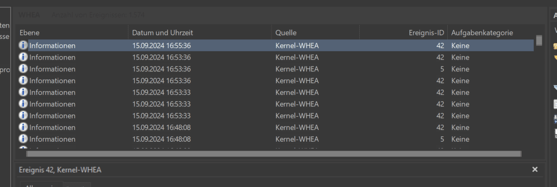

Was war die Lösung der WHEA ERRORS ! Ich bin auch betroffen seit heute !!!
