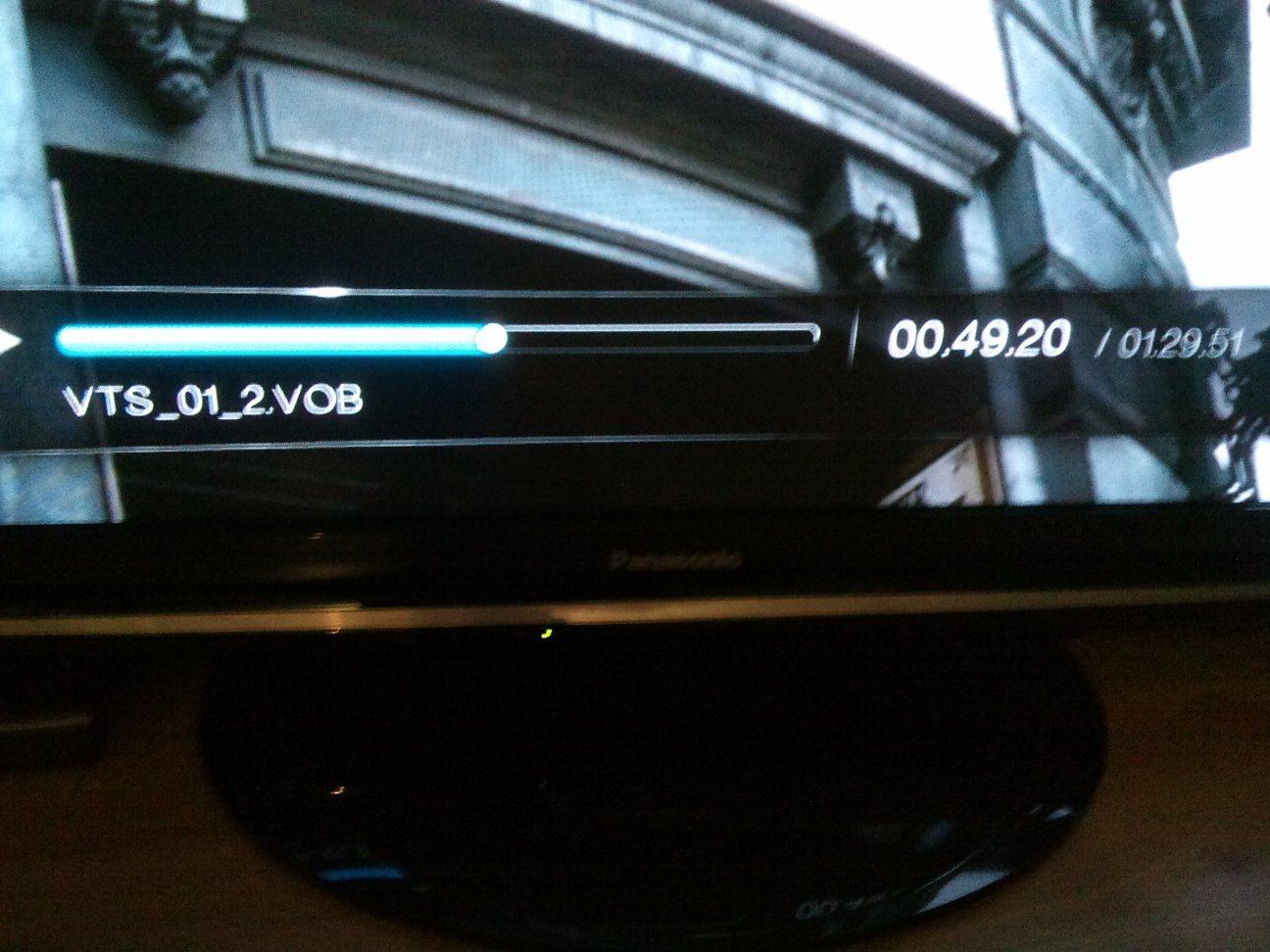

geht wirklich nicht :( es wird nur die Länge der Aktuelle VOB angezeigt, bzw ist auch ziemlich öde zum vorspulen :-(
Ich gehe über Filme -> local -> Folder
meine Struktur ist folgende
l:\film1\VIDEO_TS.BUP
l:\film1\VIDEO_TS.IFO
l:\film1\VTS_01_0.BUP
l:\film1\VTS_01_0.IFO
l:\film1\VTS_01_1.VOB
l:\Film1\VTS_01_2.VOB
l:\film2\VIDEO_TS.BUP
usw..
Bevor die Frage kommt, ich spiele die FIlme mit Play ab und das im Verzeichnis Name also "Film1" Play Drücken
Ich verstehe nicht warum es bei Dir geht.
Du sollst auf dem Ordner "film1" Play drücken, nicht im Ordner. ;)
Wobei das eigentlich auch gehen sollte. Hast du denn noch Pausen? Die hab ich in jedemfall nicht. Ich teste das gerade nochmal und mach gegebenfalls nen Foto.
Und ja, ich nutze auch ausschließlich Ordner-Struktur (allerdings über Netzwerk-Share, macht aber kein Unterschied).
edit:
So also ich weiß beim besten Willen nicht was ihr falsch macht. DVD Wiedergabe als Ordner funktioniert einwandfrei. Und zwar sowohl wenn ich Play auf dem Video_TS Ordner klicke als auch wenn ich im Ordner Play drücke. Auch die Gesamt-Laufzeit wird einwandfrei angezeigt. Wenn man spult/10min Sprünge macht sieht man sogar wie er unten die .VOB ändert (aber ohne jegliche Unterbrechnungen).
Hatte wie gesagt noch nie Probleme mit der Wiedergabe von DVD, egal ob .iso oder Ordner. Und hab auch ehrlich gesagt noch nie besonders darauf geachtet wie man es starten muss. ;)
edit2:
Bei mir geht übrigens auch "ok" im Ordner. Gerade probiert, einfach in den Ordner gewechselt und Ok/Enter gedrückt auf die erste File (Video_TS.VOB - 18.57MB). Zeigt wieder die ganze Laufzeit an. Ist jedenfalls ziemlich egal wie ich den Film starte, es funktioniert schlichtweg immer. :)

Ich glaube ich habe herausgefunden an was es liegt.
meine DVD´s haben keine Datei Video_TS.VOB sprich Menüs siehe http://de.wikipedia.org/wiki/DVD-Video#VIDEO_TS
Ich habe eine DVD mit Menüs auf der Platte kopiert und es wurde wie bei Dir abgespielt, die Zeit wurde richtig dargestellt.
Daran liegt es wohl, ich muss recherchieren ob es eine Möglichkeit gibt nachträglich und vor allem automatisch eine video_ts.vob Datei zu erstellen.
