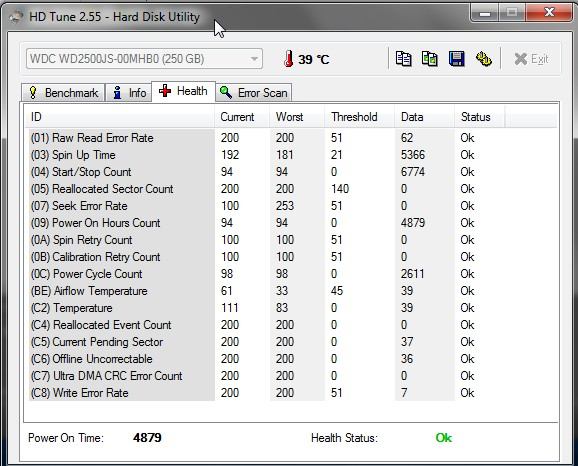

So, Backup ist durchgeführt, alles heile runterbekommen von der Platte :banana:
Hier mal das was mir HDTune bis jetzt anzeigt... sieht aufjedenfall schonmal nicht sooo gesund aus :/

Wenn du versuchen möchtest, die Platte weiter zu verwenden, dann solltest du sie ein Mal komplett überschreiben, damit die defekten Sektoren verschwinden. Danach ist das Wiederherstellen der Partitionstabelle mit Testdisk allerdings nicht mehr möglich.
Andernfalls würde ich sie austauschen.
