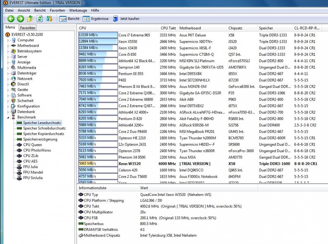

ist der durchsatz normal ????
neee ganz und garnicht
sollte eher bei 18.000 MB/s liegen
werden dir im taskmanager 6 GB angezeigt oder blos 2 ?
naja 18GB/s bissal übertrieben aber sollten ca 15 Gb/s sein!
schaud nach single channel aus statt triple
cpu-z zeigt mir alles korrekt an, tripple channel und timings und geschwindigkeit.
nur werden die rams falsch ausgelesen. was ist da los ?
naja CPU-Z zeigt bei mir auch alles korrekt an auch wenns nicht passt
Hab 12 GB Ram drin (3x4) wenn ich die bissal zu hoch oc werden nur noch 2 Riegel von der CPU angesteuert Taskmanager zeigt dann nur noch 8GB an bei noch mehr oc nur noch 4 GB ... die Bandbreite sinkt dann natürlich auch
taskmanager zeigt mir auch den vollen speicher an.
sandra gibt auch nur einen durchsatz von knapp über 5k an.
ich werds mal ohne oc testen.
Jäger hat recht, mein oc ist schuld, aber warum ???? 6gb werden auf jedenfall verwendet aber warum sinkt die bandbreite so dramatisch ab?
jetzt sind es 12,9k ohne oc

vtt liegt zwischen 1,2-1,25
aegis panel und everest streiten sich da gerne bei dem thema.
wieso? siehts du da möglicherweise den fehler ? ohne oc sind die werte bei 12,9k anstatt 5k
ah ok, schonmal mehr. soll heißen die vtt spannung ist zu gering ? fands eigentlich ganz gut dass die cpu mit so wenig zurecht kommt.
denkts du ioh hat damit auch was am hut ? dachte das wäre die "southbridge"
wie hoch sollte die ioh voltage dann liegen ? werd gleich nach hause gehen dann schau ich mal wie es aussieht.
Das kann ich dir nicht sagen, bei einigen CPUs reichen bei 4000er Uncore zB. 1.27V und andere brauchen da gleich 1.4V+, die IOH sollte bei 1.20V bis 1.27V liegen, je nachdem wie das Foxconn die Spannungen an die Parts weiter gibt...
ich weis nur dass auf default settings alles soweit ok ist, also nichts oced.
ich werd mal nen kelineren teiler versuchen ob sich was ändert.
Ich habe das grad mal bei mir getestet und erst hatte ich auch so niedrige Werte beim RAM mit 20x200.
Jetzt habe ich die IOH auf 1,24v erhöht und nun sehen die Daten wieder gut aus.
da gibts ja drei spanungen, ich denke mal du hast die erste erhöht. die war bei mir auf 1,3V hat aber nichts gebracht. muss ich da evtl. noch höher ?
Ja ich hatte nur den ersten verändert, sorry aber 1,3v finde ich nen bissl viel, oder?
Hast du alle deine RAM Timings verändert, also auch die Subtimings, denn die habe ich auf Auto.
an den rams wurde nichts verändert. es wurde nur der blck auf 200 angehoben.

B2b war auf 29, auf auto hab ich nun 16773
