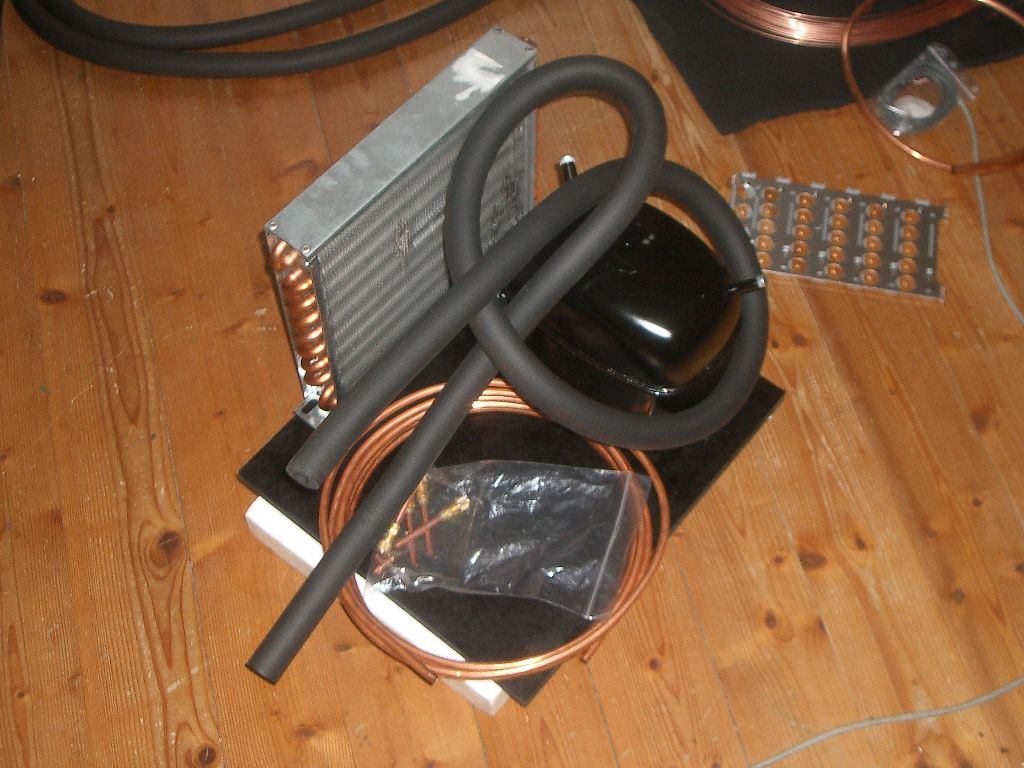

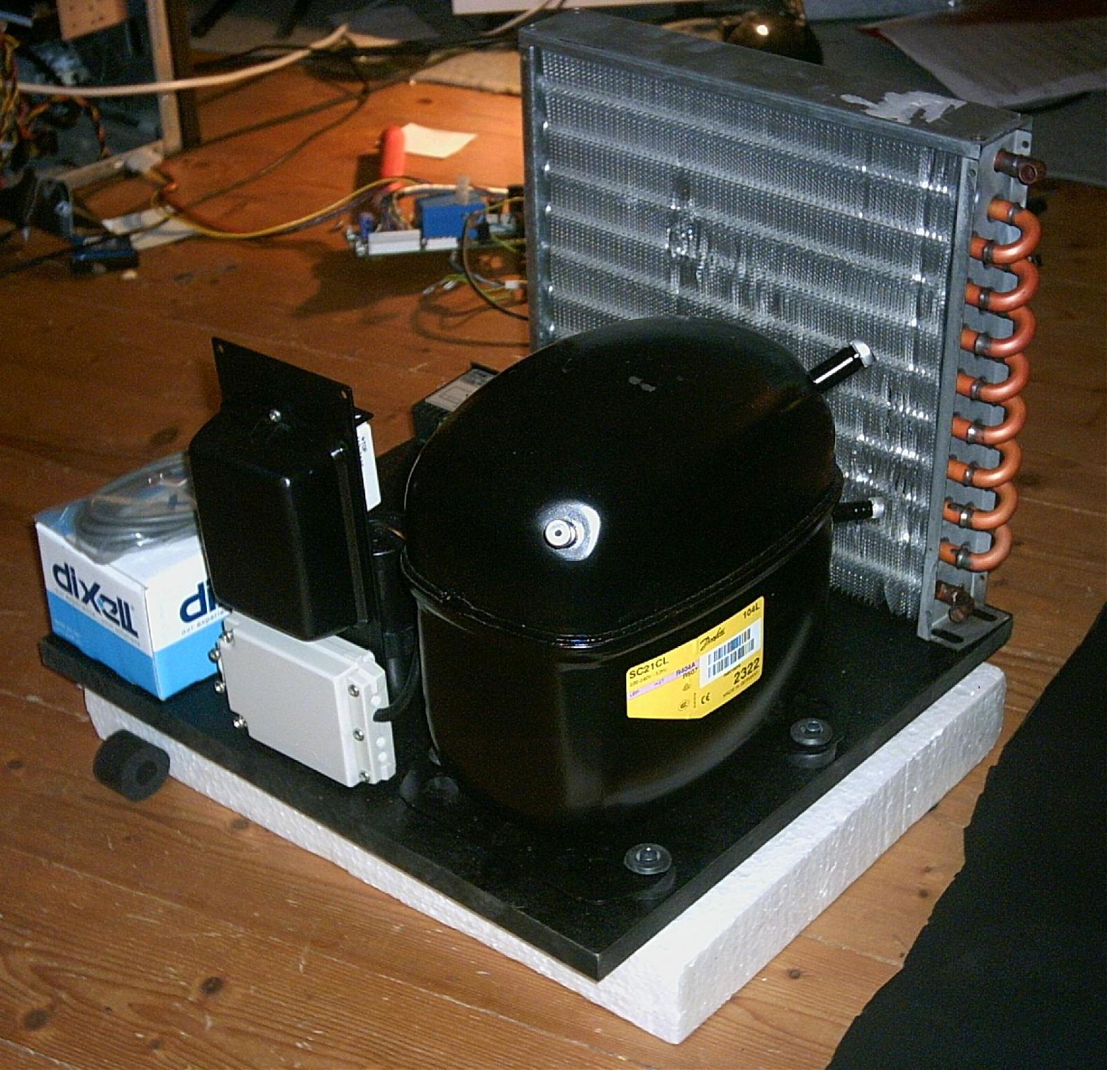

ALso meine Digicam ist grad in Garantie. Deswegen Bilder die schon etwas älter sind. Der Kompressor der da ist, ist der Große Bruder des Kompressors, den ich in dem Chiller verbaue. Von den Maßen ist er aber gleich.
