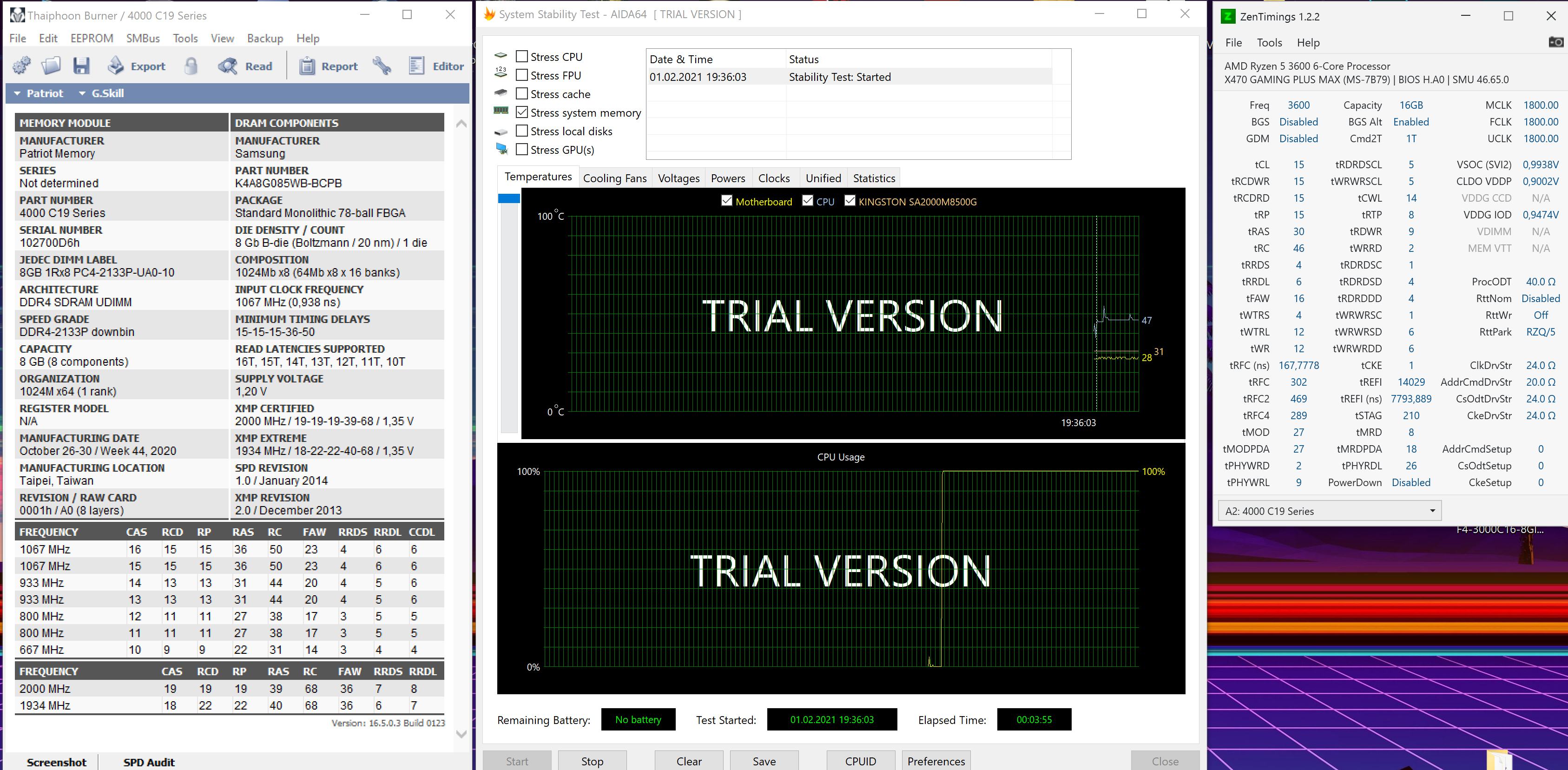

Stimmt, der Die. Kann ich mich da auf Thaiphoon verlassen das dies D-Dies sind?
Vom Etikett her konnte ich es ja nicht entschlüsseln.
Sollte stimme, aber ganz ehrlich. Es ist eigentlich voellig egal. Am Ende ist das nur ein Anhaltspunkt, hatte damals Rijpjaws mit B Dies drauf. Liesen sich kaum uebertakten. AM Ende ist nur wichtig was dabei rumkommt und nicht was da drauf sein soll.
Dem Etikett nach müssten es Samsung F-Die sein. Das sind auch 4GB-Chips wie die D-Die. Beide ICs werden aber IMO seit Ende 2018 nicht mehr produziert. Da hat GSkill dann aber gaaaanz tief ins Lager gegrfiffen.

Hatte vorher gelesen, dass es "garantiert" Samsung B-Dies sind.
Jedenfalls sind Sie heute Abend schon angekommen und sind auch B-Dies! Siehe Bild
Achso, ja dann perfekt. Hatte irgendwie andere Speicher in Erinnerung. Wenn ich das richtig sehe, kosten die auch nur knapp über 100€ - kann man auch nehmen. Sind noch einmal besser die Chips.
