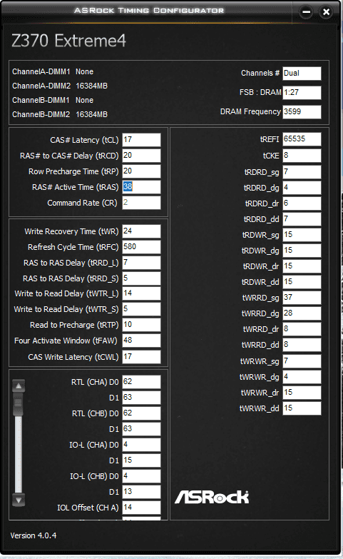

Nach dem ClearCMOS umd aktiviertem XMP2 (hier mal die Frage: Hab gelesen, dass das zweite Profil meist schärfere Timings im Subbereich hinterlegt sind, stimmt das?)
also erstmal mit den 3000 16-18-18-18-38 laufen lassen, 10min Aida stabil bis zum Text hier, im Bench sind es grob 43k lese, 24k, und 42k im kopieren.

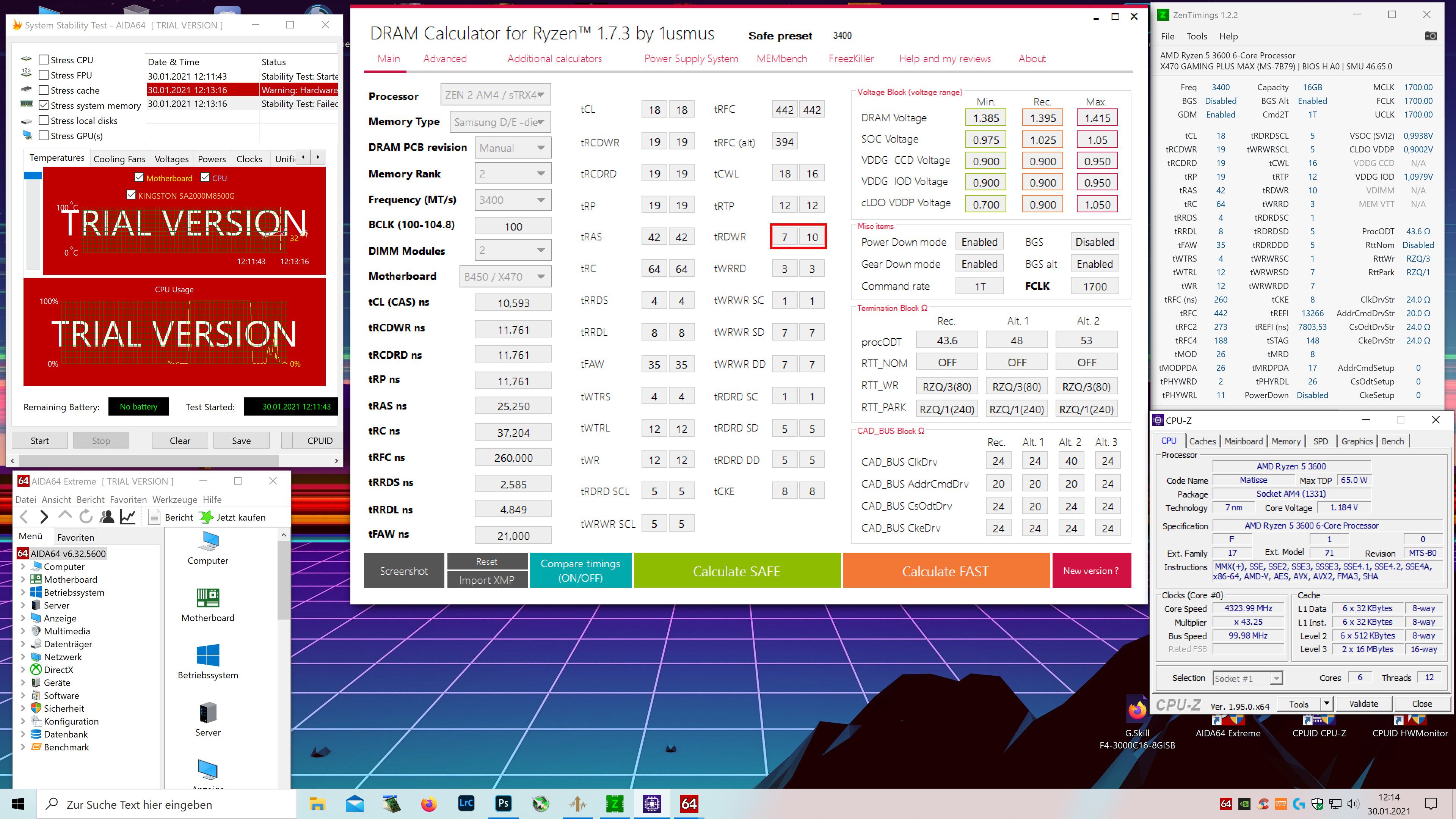

Werd mich jetzt mal an DRAM Calculator setzen, allerdings dachte ich, bei den Ripjaws hatte ich halt pech das da die C-Die nicht hinterlegt sind, nun, wer hilft mir beim Identifizieren von den Aegis?

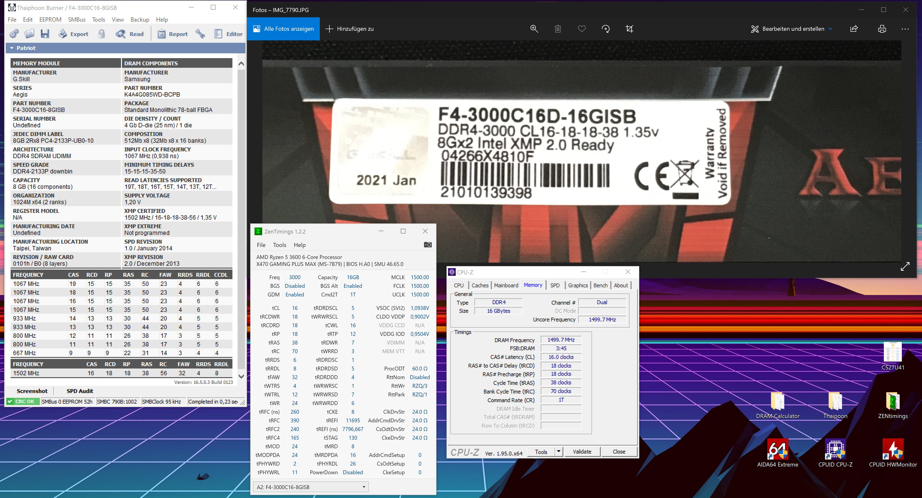

Hab im OC-thread gesehen wie man es vom Riegel abliest, nur ist da 10F nicht hinterlegt? Sind das ganz neue Samsungchips da die 10er Reihe eigentlich zu Samsung gehört? Was Thypoon sagt ist auch auf dem Bild.
Hat sich gerade überschnitten.
Bin gerade bei 3400, das schlägt der Calculator mmaximal vor.
Bei TWRWRDD ist der Wert 7, da bootet 6 schon nicht.
Ebenso musste ich den einen Wert auf 10 hochsetzen, den ich aus dem voherigen boot bei AUTOsettings entnommen hatte.
In Summe: Crashed aber trotzdem bei AIDA.
Hab ich jetzt einfach schon mit dem 2ten RAM-Kit Pech gehabt (sind ja "nur" die SAFE settings), oder könnte man davon ableiten das es am Board liegt?
Bei 3400 sollte es ja nicht am Controller von der CPU liegen oder? Oder habe ich beim Eingeben etwas übersehen?
tCWL war wohl ein Übertragungsfehler, den korrigier ich jetzt mal und boote neu.
Aidawerte liegen immo bei: 49k / 27k /47k /72ns

Kann ich ja mal mit den Ripjaws versuchen, die sind ja auch C-Die. :d
Jetzt verstehe ich, warum im C-Thread und auch hier gesagt wurde die C´s nicht über 1,35V du aber meintest soll mal 1.45V versuchen! ;-)
Aber dann kamen ja schon die Aegis.
Stimmt, der Die. Kann ich mich da auf Thaiphoon verlassen das dies D-Dies sind?
Vom Etikett her konnte ich es ja nicht entschlüsseln.
