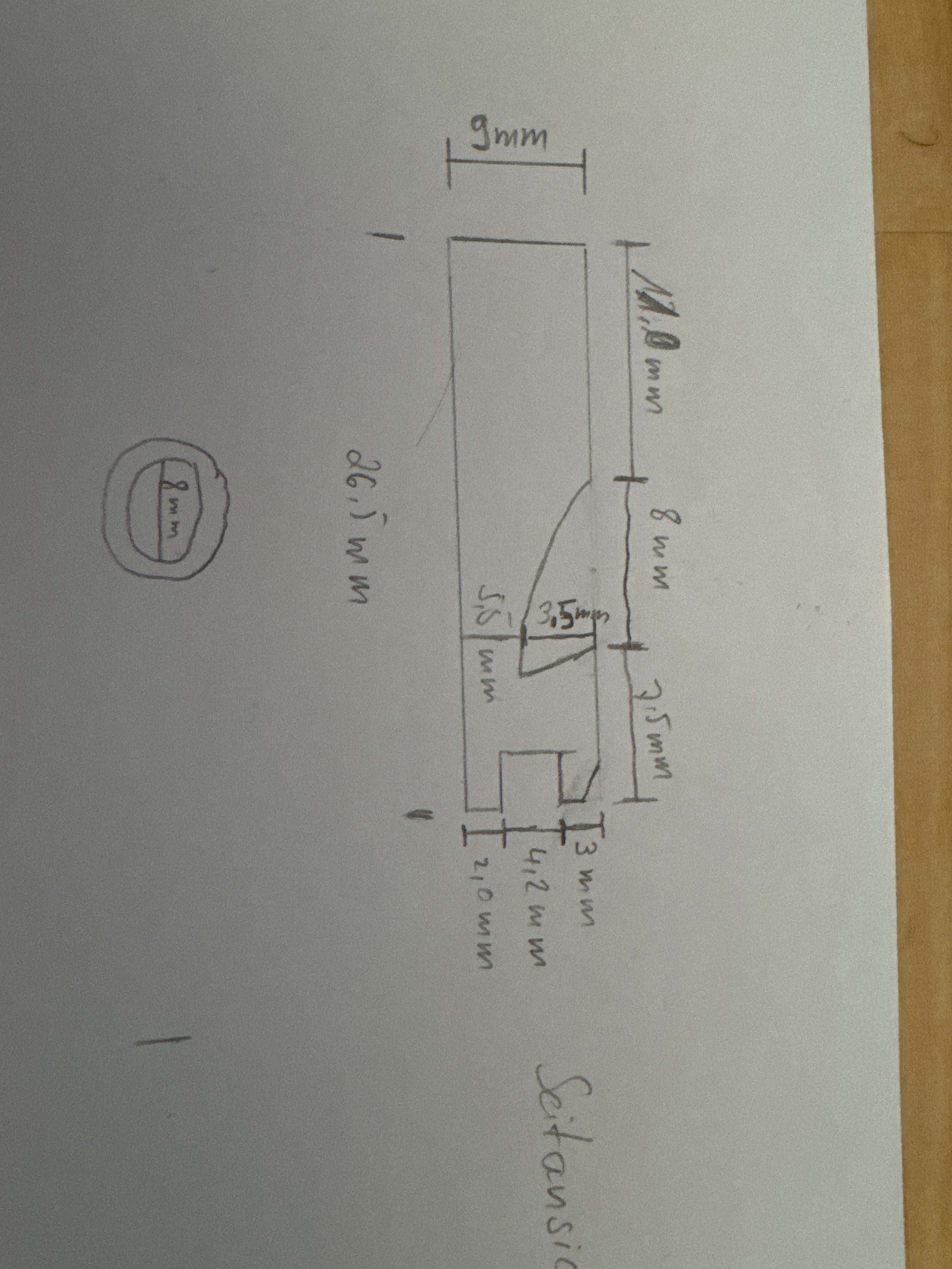

@Solidox Mach doch einfach mal ne Zeichnung und fotografiere sie ab und hau das hier rein und dann wird das sicherlich jemand machen. Vieleicht schaue ich da mal rein und mach das schnell
@Solidox
Aber bitte mit Maße, dann kann ich das gerne Zeichnen

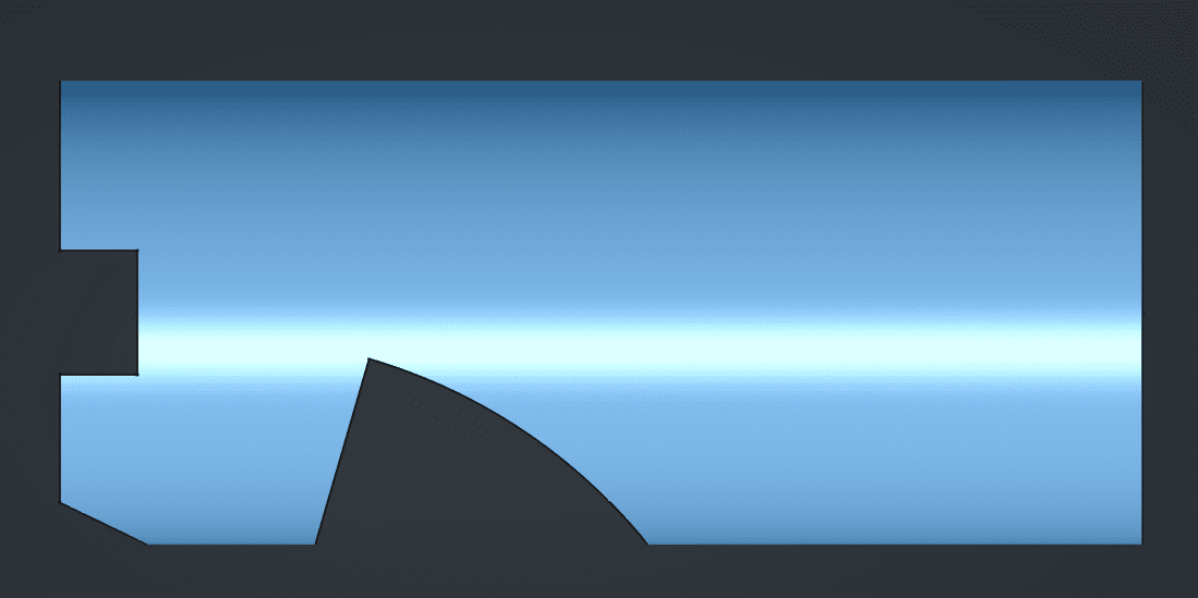

Hab mal schnell was zusammengeklickt, ohne jetzt die genauen Maße zu kennen.
Muss natürlich noch optimiert werden:
Von unten gesehen ist das wie eine Hülse, innendirchmesser ist 8 mm, außen 9 mm

Ich hoff meine Sauklaue kann man erkennen ...
Hier @Solidox

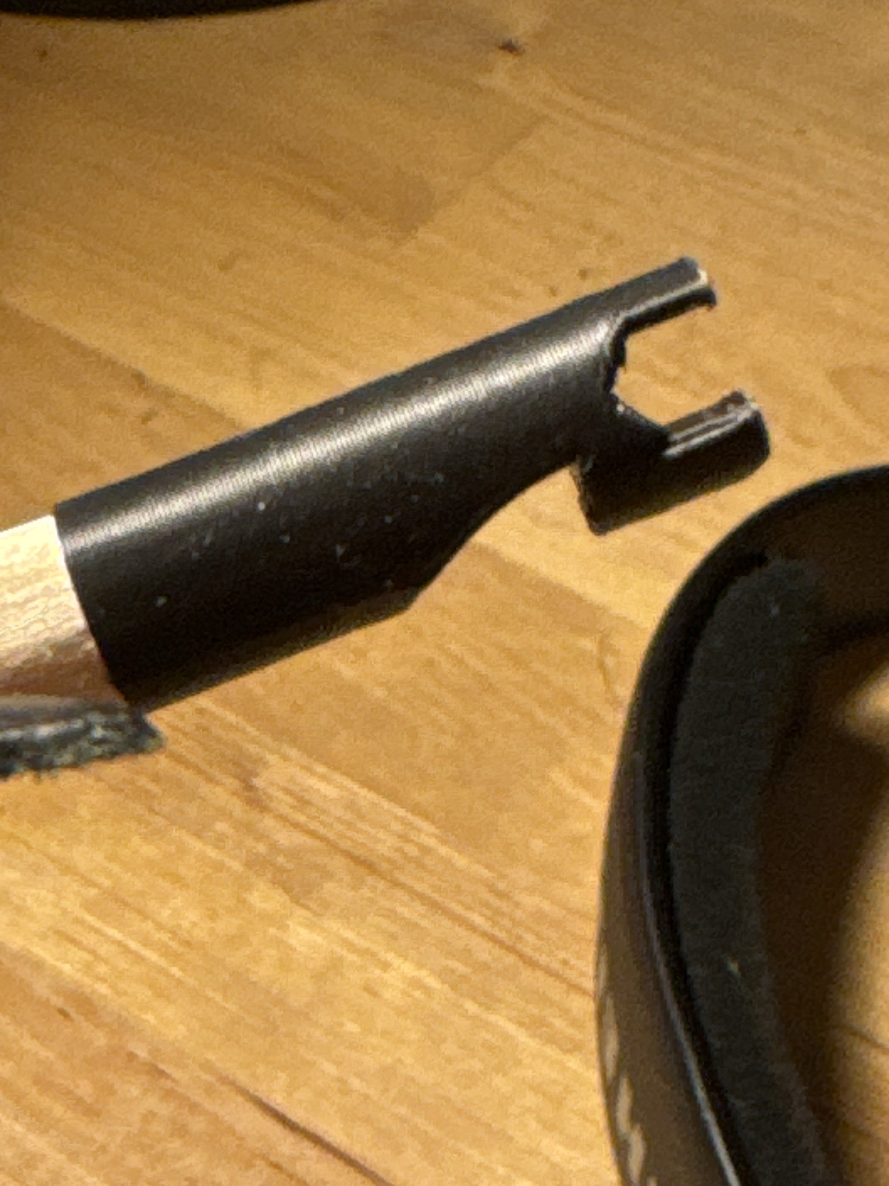

Der Durchmesser passt ganz gut, ich muss den Rundstab nochmal bisschen abschleifen. Evtl. müsste die Kerbe noch etwas spitzer vom Winkel sein. Aber ich teste morgen.
Schonmal vielen Dank!🤩
Jetzt wo ich mir den selbst gedruckten Teil ansehe und den original glaube ich das der original Teil auch mit einer 0,6 oder 0,8er Düse gedruckt wurde. Ich hab jetzt 0,4er Düse mit 0,2 Schichthöhe gedruckt.

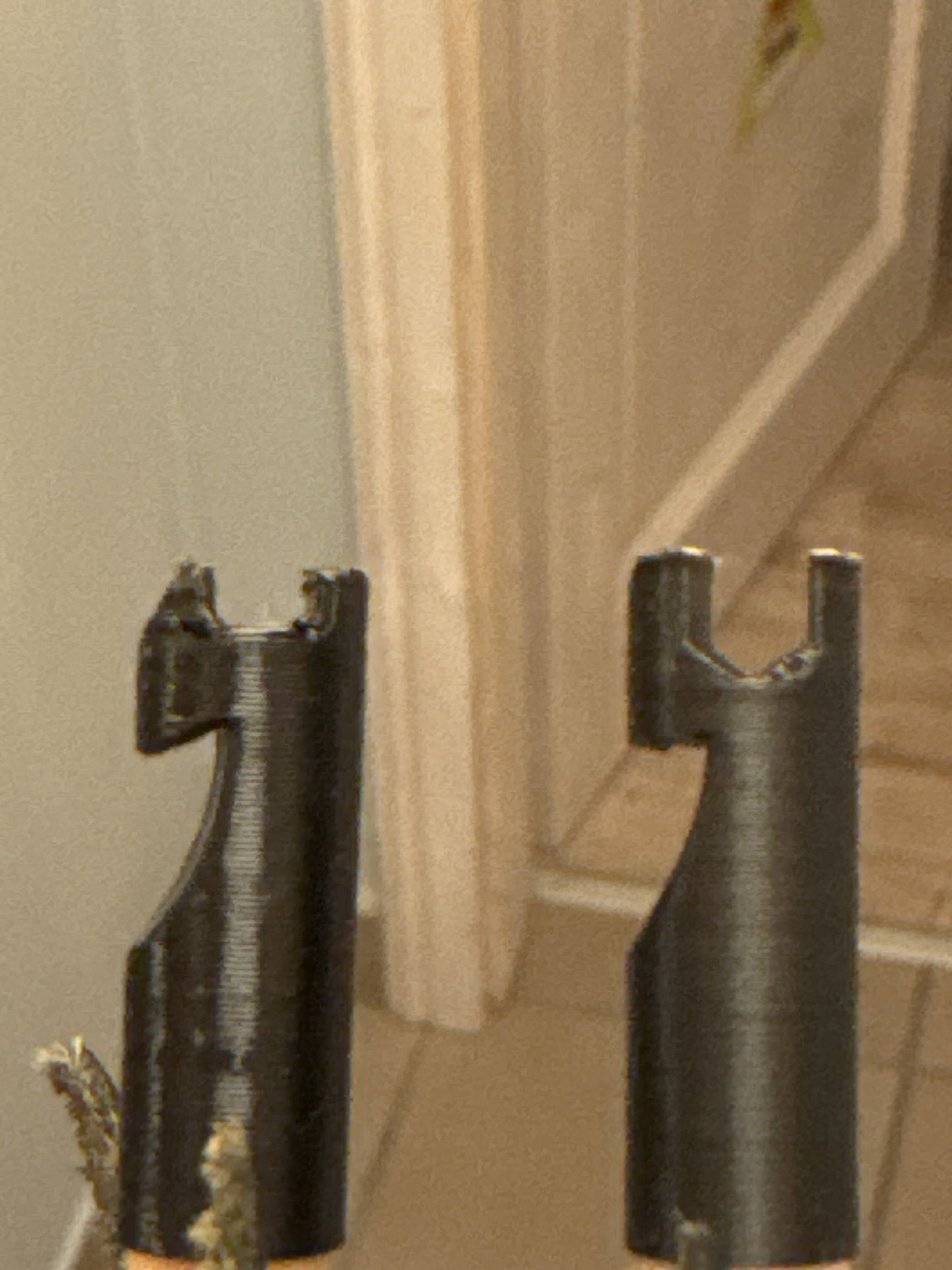

Links ist das Original, rechts der Nachdruck.
Die Kerbe an der Seite müsste noch etwas spitzer, die Kerbe oben dürfte noch etwas weniger Tiefe haben, sonst verliert es zu viel an Bruchkraft.
Aktuell hält der Pfeil nicht in der Armbrust.

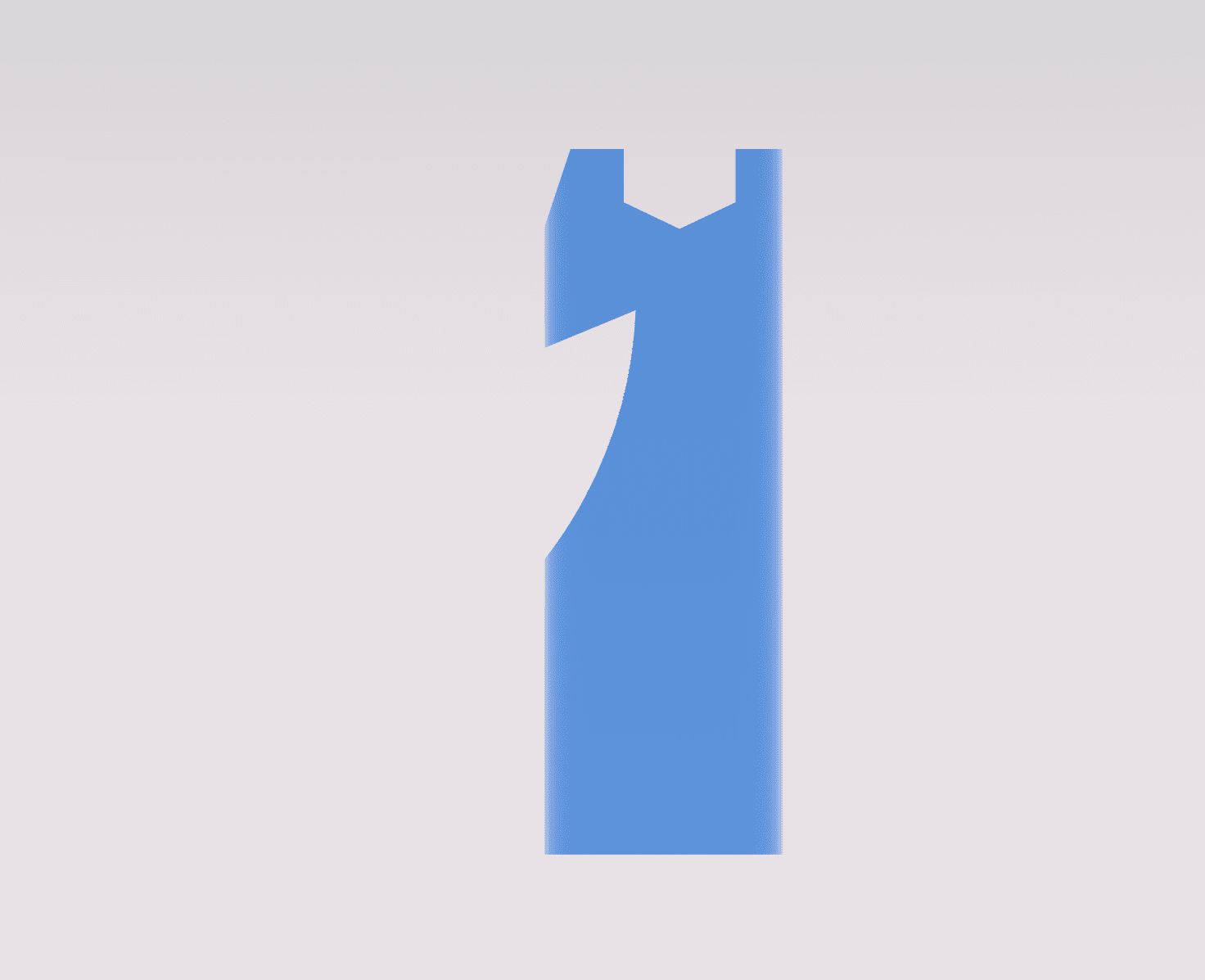

@Solidox
habe es mal nach Optik angepasst
Habe die Kerbe aber noch immer mit ner fase damit es besser zu drucken ist

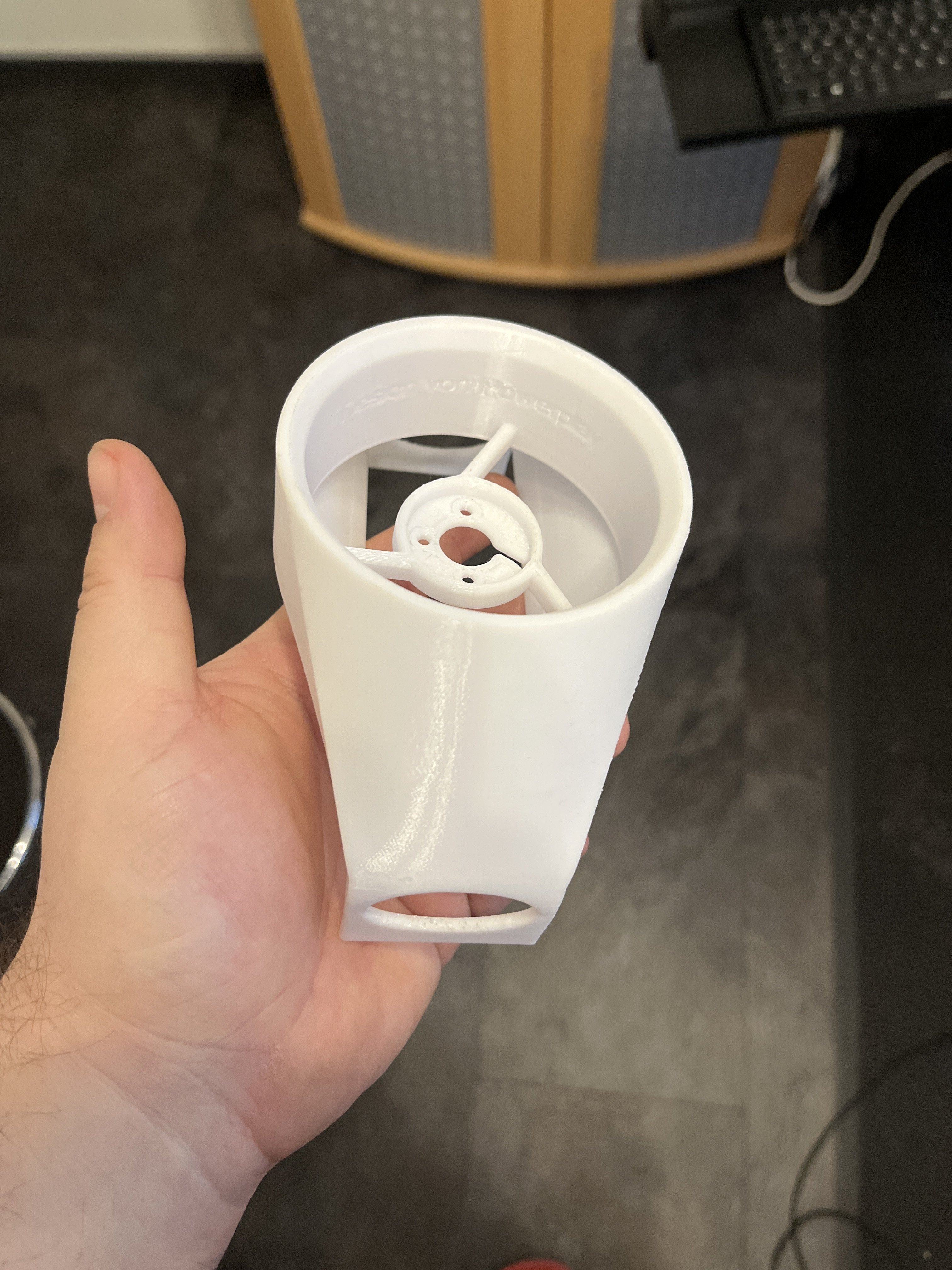

Ah da will jemand meine Konstruktion haben 😅
Der RAM Kühler ist schon sehr sehr stark von der Kühlung und flüster leise

Ja wenn du das sagst… ja der Ram Shroud ist von der Kühlung extrem gut und dabei halt sehr leise. Ist alles schon länger her. Habe das teil auch in meiner Signatur drin.
Wie gesagt Kühlung soll so wie ich das mitbekommen habe Konkurrenzlos gut sein

Ja genau ist eines meiner ersten Konstruktionen gewesen
Habe das auch garnicht mehr aktualisiert gehabt…. Hab hier ja schon ne V2 Version liegen 😅
Da wird der Rahmen am Motor rausgeknipst und der Motor direkt hier in den Sockel geklebt
So ist das dann absolut Clean
