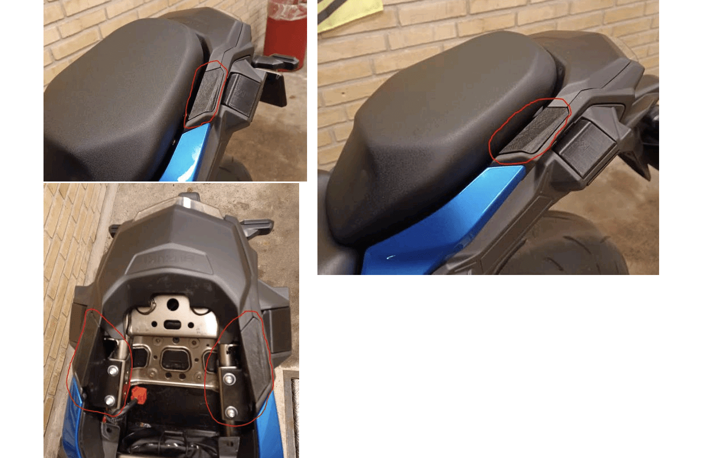

Es handelt sich um zwei Abdeckungen für mein Motorrad.
Wäre natürlich genial, wenn das Material zur Farbe und zur Oberfläche des umliegenden Teils passt. Aber ich hab da gar keinen Plan von.
Motorrad heißt natürlich Sonne und Hitze, waschen mit Reiniger.
Welches Material kommt da in Frage? Die Oberfläche vom umliegenden Material ist glatt - würde es grau/Anthrazit nennen.
Natürlich suche ich auch jemanden der das Teil dann drucken kann, mir was zum Preis sagt usw.
Habe bisher nur zwei Bilder.
Danke!

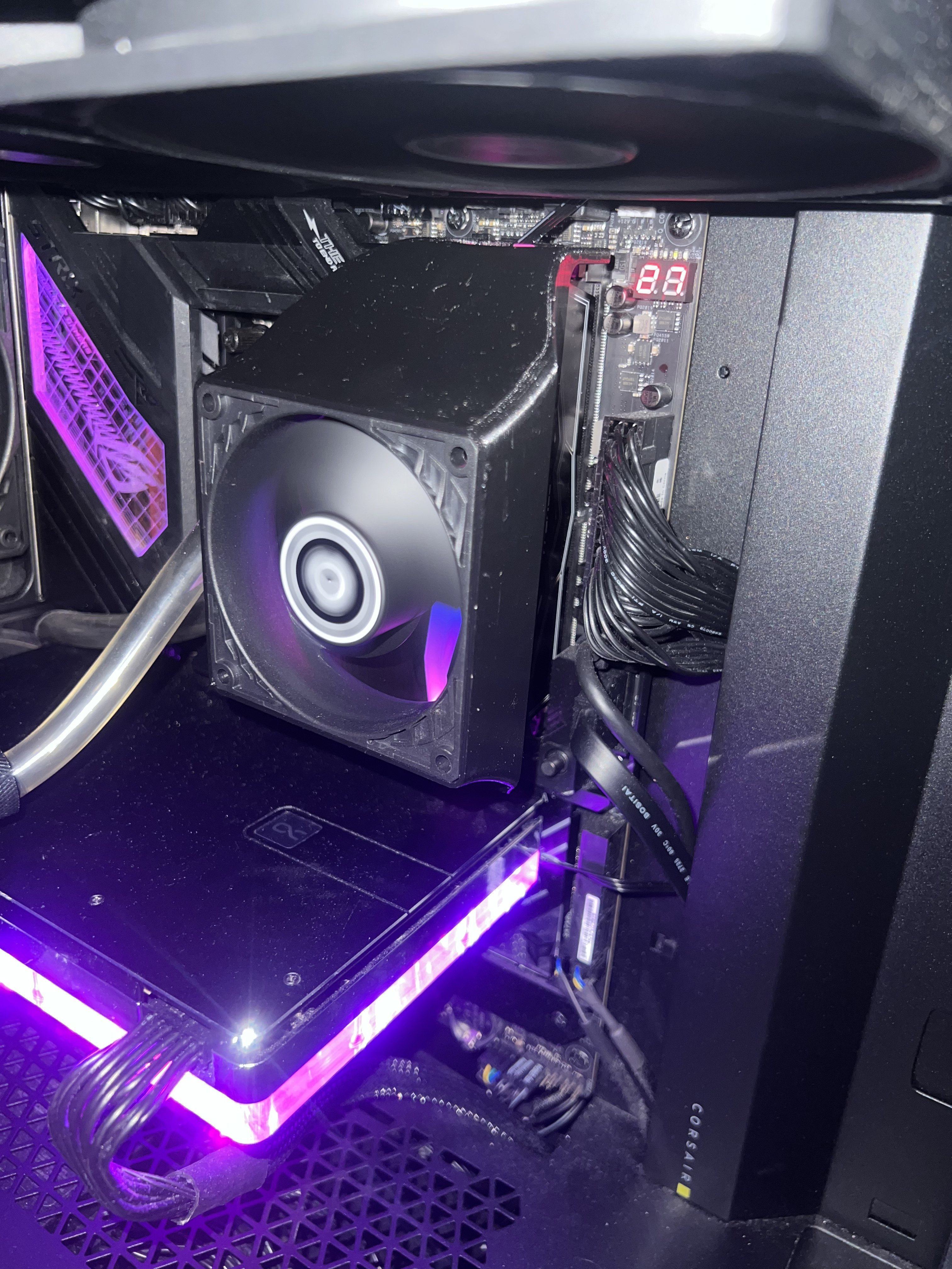

Hallo zusammen, ist jemand so gnädig und würde mir die selbe, oder ähnliche, RAM Shroud wie sie @Benjamin1990 drucken? Die Resultate mit seinem Setup sprechen für sich und ich würde gerne max OC mit einem APEX und 8000er RAM fahren. Habe leider keinen Drucker hier, würde mich super freuen!

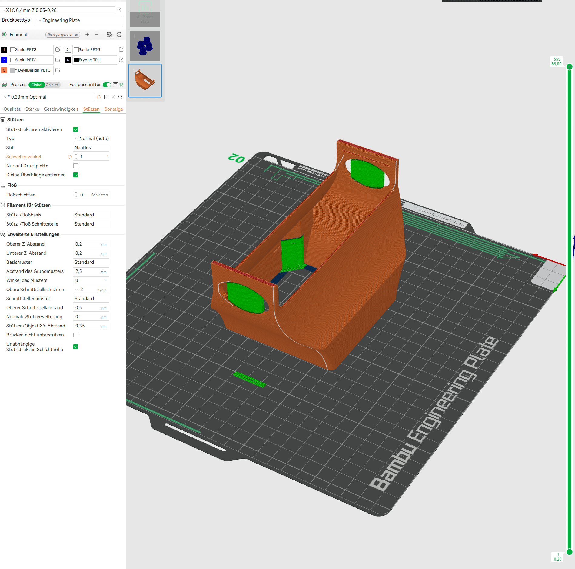

Zu Drucken ist das ganze so:
4 Wände
15% Infill (ich nehme immer Gyroid)
Stützen steht bei mir auf Nahtlos
Brim innen
Z-Naht packe ich immer auf den Radius!
Material PETG damit es nicht gleich bricht!
EDIT: wenn es das Z670 Apex ist sollte man den Normalen RAM Shroud (Neue Version ) drucken!

Da bricht nichts. Habe das ja selbst Konstruiert und es passt perfekt 😝
Das ist alles schon extra so gemacht :bigok:
Hab das schon mit PLA gedruckt ist dann aber schon sehr hart daher ja PETG
In TPU würde es wohl kaum auf den Nasen halten weil es nur mit ca. 0,5mm pro seite kleiner ist
EDIT: Nehmt aber die Neue Version weil da hält der Lüfter perfekt drin!

EDIT3: wenn ihr das Drucken wollt dann hier mal nen Bild wo man die Stützen und das Brim sowie die Z-Naht sieht!
