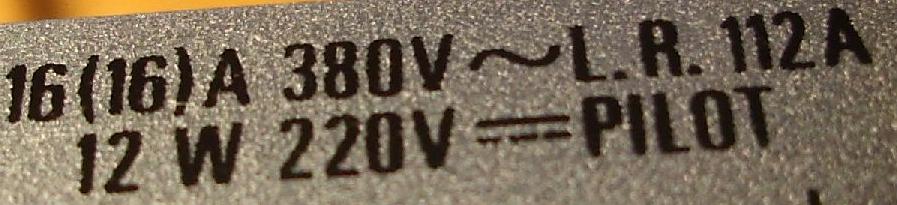

Hat sich erledigt, Thermostat schaltet 380V@16A sollte also reichen ;) . Juhu, dann gehts morgen ab.
na da bin ich aber beruhigt
und sehr gespannt zugleich, willst damit sagen du kannst morgen nen probelauf starten???
Da sieht mans. War von den 15W @ 220V verwirrt..
