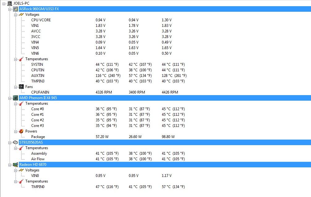

Ich habe jetzt mal die Temperaturen mit SIW geprüft und angehängt.
Bei dem Check hat der Lüfter auch ganz normal gearbeitet (ist aber immer noch nervend).

Habt Ihr Euch das Bild angesehen? Die CPU-Temps sind eigentlich völlig okay, auch für einen boxed-Lüfter kein Grund Radau zu machen. Da müsste die niedrigste Stufe dicke reichen, oder ist der boxed-Lüfter etwa ungeregelt? Dann muss natürlich ein anderer her, um dem Krach ein Ende zu setzen.
AUXTIN und TMPIN0 sind die einzigen Werte, die einen Lüfter hochdrehen lassen (sollten), wofür auch immer die stehen (TMPIN0 ist unter der GraKa gelistet).
Bei offenem Gehäuse kann mann eigentlich schon raushören, wer da jetzt den Lärm verursacht, zur Not kann man auch den Lüfter der CPU mal kurz mit dem Finder stoppen und lauschen, ob das die Ursache war oder nicht.

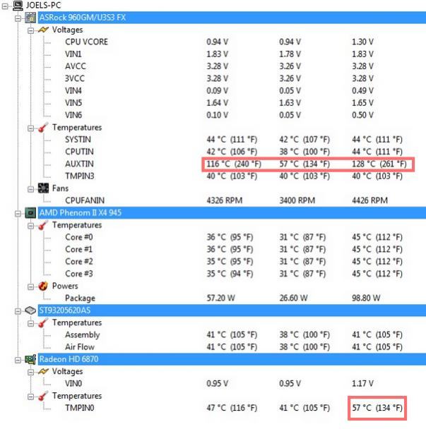

Woher die Temps >110°C kommen würde mich aber trotzdem mal interessieren....
um den auxtin-sensor musst du dir keine sorgen machen :d wenn er überhaupt eingebaut ist(nicht immer der fall), kannst du den vollkommen ignorieren, die dinger schießen randomwerte zwischen 1-128° raus xD normalerweise beeinflussen die auch die lüftersteuerung nicht.

Hier sieht man ganz klar das der Lüfter auf "volle Pulle" läuft um die CPU auf 41 Grad zu halten. Was definitiv nicht notwendig ist. Max. Temp sind 71 Grad und man sollte eine Betriebstemperatur von 60 Grad halten, bei voller Auslastung. Grundsätzliche sollte ein Lüfter nie auf voll Last laufen. Da sind die besten Kühllösungen (z.B. Noctua NH-D14) auch laut.
