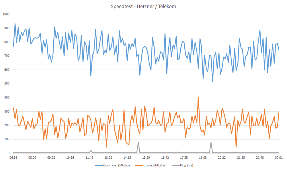

Wie versprochen die Messungen:
Hey super, das sieht gut aus. Upload sind dann die garantierten 200Mbits im Durchschnitt wenn ich das richtig sehe. Das sieht ja soweit gut aus. Mal ne andere Frage, was hast über die ganzen Stunden denn laufen lassen? Bzw. wo war die Gegenstelle gegenüber dem Server bei Hetzner?
Die Grafik oben setzt sich aus 169 Messungen mit dem Telekom-Speedtest zusammen. Das bedeutet:
Download-Server: speedtest-cdn.tmdev.t-motion.co.uk
Upload-Server: speedtest.t-online.de
Ping-Server: speedtest-cdn.tmdev.t-motion.co.uk
Ah ok, hast die alle einzeln von Hand gemacht ? Ich sehe grade die Downs kamen von einem Server aus UK, richtig? Würde das die Wertung nicht verfälschen. Optimal wäre doch alles von einer Gegenstelle, oder? Aber ansonsten vielen Dank für die MÜhe
Natürlich habe ich die nicht alle per Hand gemacht über 17 Stunden bei Intervallen von etwa 6 Minuten :kotz:
Die Downloads kamen von einem CDN mit .uk-Domain. Die Server stehen vermutlich gut verteilt. Laut Traceroute wahrscheinlich auch in Deutschland. Die Upload-IP liegt vielleicht in den Niederlanden.

Und ja, natürlich wäre es besser, ein und die selbe Gegenstelle verwenden zu können. Allerdings sind für dich ja ohnehin die Endkundenanschlüsse interessant und weniger irgendwelche Server, die im Telekom-Netz stehen.
Na das dachte ich mir auch so ;) Hätte sonst mit viel Langerweile zu tun ;) Nur für mich was hast du da genutzt, bzw. gibt es da einen einen entspr. Dienst im CDN bzw. bei dem Anbieter? Nochmal zur Messung, entweder stehe ich heute auf dem Schlauch oder aber... Das Problem ist doch dass man von einem TKom-Anschluss auf einem Hetzner Server langsamer zugreifen kann, oder? Demnach bringt doch eine Messung aus dem CDN -> Hetzner Server nicht das gewünschte, oder? Eigentlich müsste man doch von einem entsprechenden DSL messen, denn aus anderen Netzen über andere Carrier gibt es ja keine Probleme, was auch für Hetzner sprechen würde.
Ich habe ein AutoIt-Script genutzt, welches regelmäßig einen Speedtest gestartet hat. Die Ergebnisse hat es per Screenshot festgehalten. Die Screenshots habe ich dann per OCR auslesen lassen, die Ergebnisse ins Excel kopiert und kurz eine Diagramm dazu erstellt.
Das ist theoretisch richtig, ja. Ob das praktisch für einen Webseitenbesucher auch einen Unterschied macht, muss zumindest angezweifelt werden. Zumal die gelieferte Bandbreite ja im Schnitt der garantierten Bandbreite entspricht.
