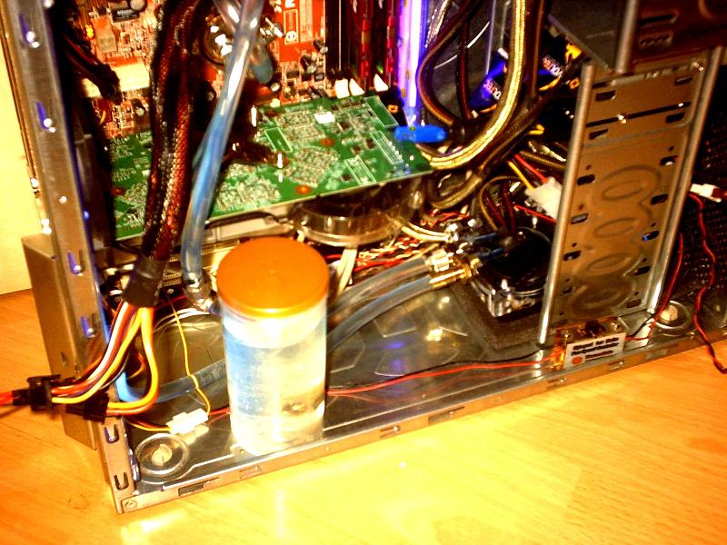

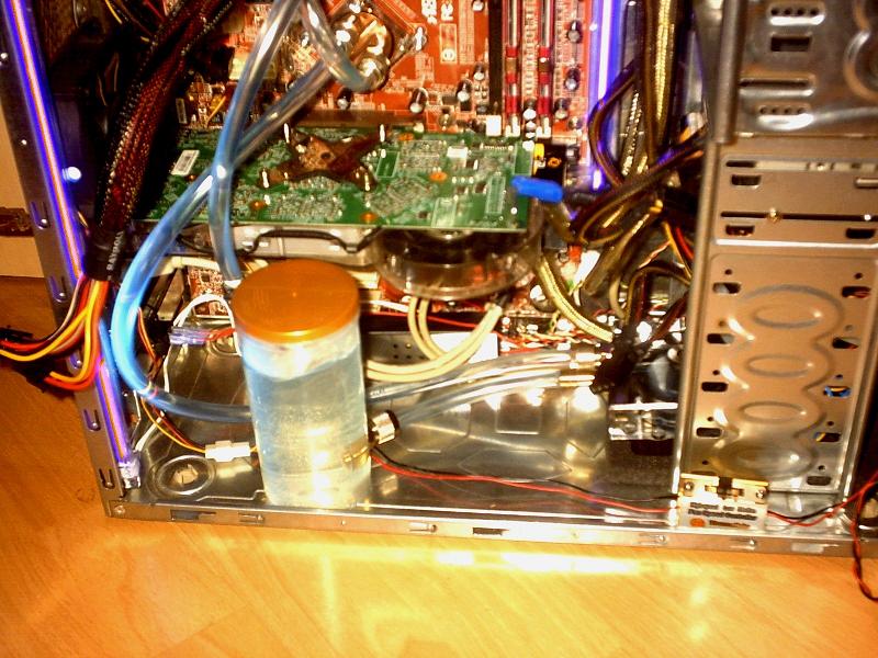

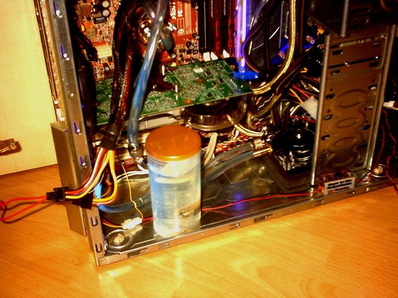

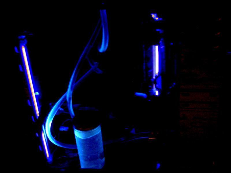

Bau dir doch selber einen !
Hab ich auch gemacht !
Schau mal im Geschäft ( Neukauf...etc..) nach den Süssigkeiten !:drool:
Im dem Behälter waren Schockoladennüsse drin !:lol: :fresse:
Du brauchst dann nur noch zwei Kontamutter um zB. das 1/4 Gewinde von
Innen bei zuziehen !...das ist dann dicht !
....und schon fertig !...klein und fein !!!:coolblue:
Das kostet dich mit den Kontamuttern+Behälter gerade mal 3,50 € !

Schoko-Behälter mag was hermachen, besonders einen "das gibt's ja nicht" Effekt hat er, dass muss man lassen, aber ich würde das nicht unbedingt weiterempfehlen. Mir persönlich wäre ein stabiler und dauerhaft dichter AB wichtiger. Im Grunde kann er auch klein sein. Den AB in den Nebenkreislauf zu verbauen (falls dafür Platz ist) würde ich empfehlen, denn wenn das System einmal entlüftet ist, dann brauchst du im Grunde keinen (oder nur einen kleinen) AB.
Der AB ist dicht !
Wirklich....wenn du den auf den Kopf stellst,kommt da kein Tropfen raus !:drool:
