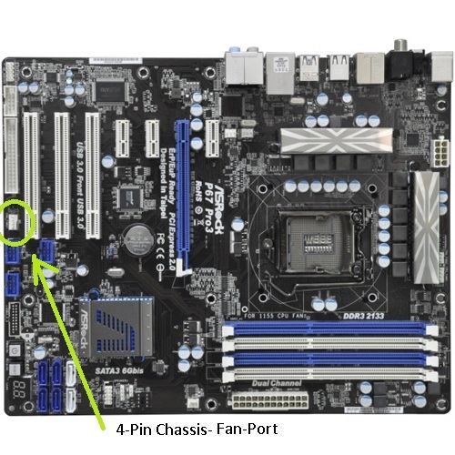

ich habe ein Asrock P67 Pro3 (B3).
Im Gehäuse sind 3 Lüfter und ich habe 3 Chassis-Fan-Ports auf dem Mainboard.
Alle 3 120mm Lüfter haben nen 3pin Anschluss.
Chassis-Fan1 (3pin) ---> Lüfter 1
Chassis-Fan2 (3pin) ---> Lüfter 2
Chassis-Fan3 (4pin) ---> hier muss Lüfter 3 dran
Ich muss also mit dem 3pin Lüfter in den 4pin Port, weil ich nur die Chassis-Fan-Ports im Mainboardmenü/Bios ansteuern kann.
Habe den Lüfter 3 derzeit im 3pin-Power-Fan-Port, aber da dieser nicht steuerbar ist läuft der Lüfter auf volle Power (was nicht sein muss und mich auch auf Dauer nervt, weil laut!)
das ist richtig, dass ich 3 Chassis-Fans (2x 3pol, 1x 4pol) dort steuern kann, aber ich kann nicht den Power-Fan dort einstellen, und an diesem Port hängt derzeit Lüfter 3.
danke für das y-Kabel ;)
