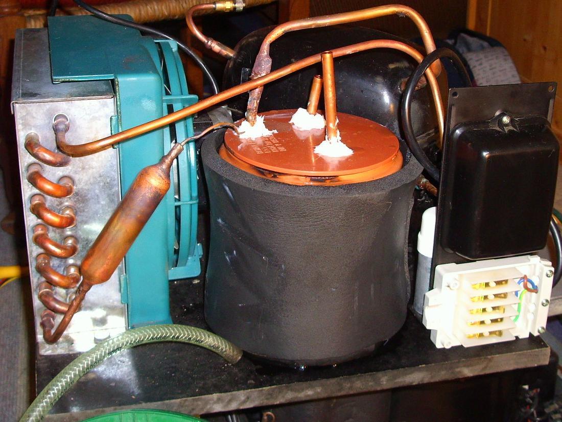

So in etwa war das doch mit dem Kanalstück gemeint, oder?
Hab immernoch nicht meine Wakü gebaut, da die Pumpe und der EK 8800GTX-Kühler noch fehlen.
Dann noch Iso drum und gut ist?
