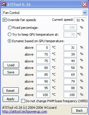

Möchte sehen wie hoch meine MSI den Lüfter von Haus aus eingestellt hat.
Danke!
Ich weiß leider nicht, warum Deine Karte nich erkannt wird. Hier mal ein Auszug aus dem AtiTool meiner Karte bei den Lüftern.
Habe ATITOOL 0.26 aber immer noch keine Lüftersteuerung wird angezeigt.
Danke!
Welche 0.26? Da gibts nicht nur eine... ;)

Kann aber keine Lüftersteuerung anwählen, ebensowenig die Temperaturen auslesen. Habe die überarbeitete Version der ATT von Ray, den CAT 6.12 Treiber (nur Treiber installiert OHNE CCC)
Kann es sein dass nur die 256 MB Variante die TEMP/ Lüftersensoren verbaut hat, oder etwa doch nicht?:confused:
Welche Tool eignen sich für die Auslese. Ati Tool 0.26 funkt auch bei mir nicht!:grrr: :grrr:
