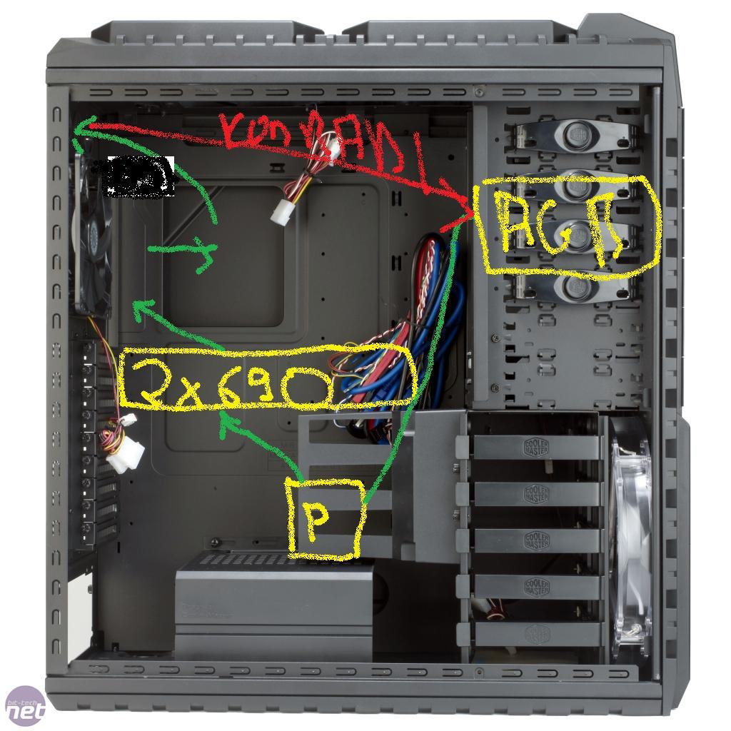

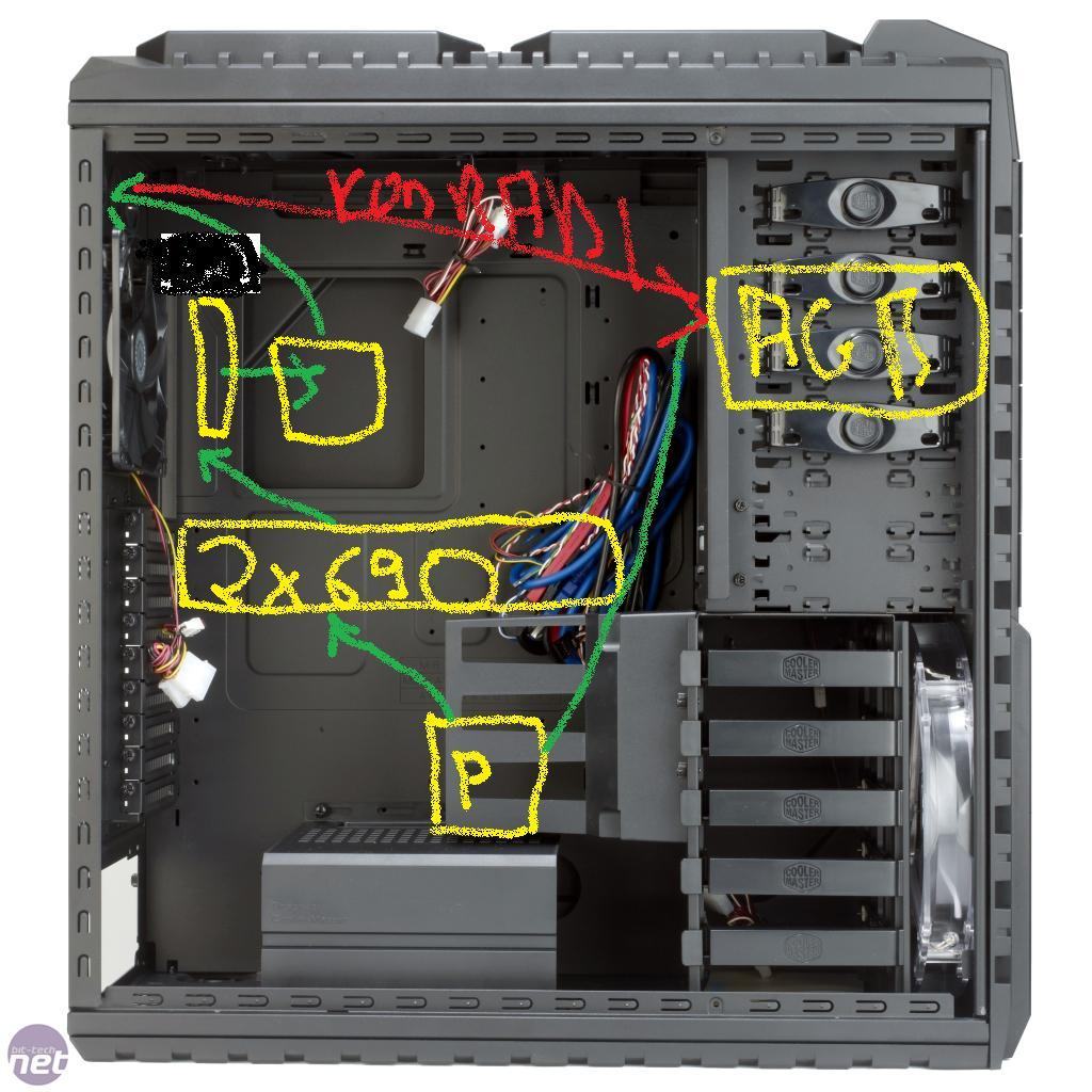

Ok hab hier mal so ne Idee wie es in etwa sein könnte.Ich weiß sieht kacke aus.Schlauchdurchmesser soll 13/10 oder 16/10 sein.Ich würde den mora nehmen da der auch ohne lüfter evtl mal auskommt und somit mehr ruhe ist.das Problem ist die Länge der Rücklaufleitung vom mora zum agb.ist die zu Lang(wobei ich noch nicht weiß ob ich ein 5 1/4" Agb nehme oder Ne Tube)Die dicke Laing packt das doch spielend oder?

Ach ja und eine frage noch .Was haltet Ihr von vergoldeten Anschlüssen??
weils billig aussieht und nur noch ein metall, wenn auch edles am/im kreislauf ist
Ok und der rest .was sagst du zur anordnung?Bild
Und welchen schlauch bevorzugst du ?
Ich will den ja nicht unter Dauerfeuer passiv laufen lassen.lediglich wenn ich mal nicht am zoggn sein sollte.Hab mich eigentlich schon sehr gut informiert.Ich würde nur noch gerne wissen welche lösung zur entleerung des systems am besten ist(schnellkupplung etc)
16/10er Masterkleer Schlauch wäre ok und zum Entleeren wird gern ein T-Stück mit Kugehhahn verwendet. Schnelltrennies kann man bei nem ext. Radi gut verwenden.

Hat der masterkleer nicht 16/11?
Mir fällt jetzt keiner der bekannteren Nutzer ein, die Feser benutzen ...
... Mo-Ra 2 passiv ist wirklich nix. Dafür sind die Lamellen nicht ausgelegt. Da müsstest du ihn schon horizontal montieren, damit die Wärme jedenfalls natürlich entweichen kann. Aber praktisch macht das niemand. Langsame Lüfter sind genauso leise und haben DEUTLICH bessere Temps. Mehr dazu auch noch in den FAQ.
Warum muss es 16/11 sein? Knickt bissel schneller als 16/10 und die Anschlussvielfalt ist geringer.
sry hatte mich da bei Aquatuning verlesen.den gibts doch in 16/10.Werde mir nen 360er radi unter den Gehäusedeckel setzen.Sonst wird mir das eh schon breite Gehäuse noch breiter.MFG
