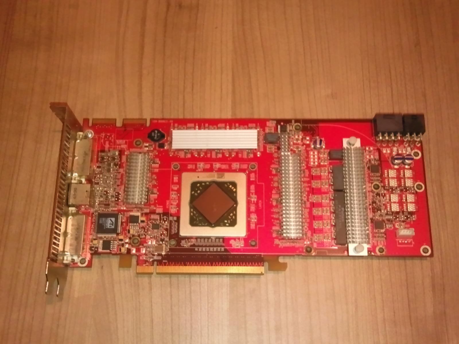

Hallo leute, kann mir einer sagen was das für eine Karte ist? Ich kann sie leider nirgends einbauen um zu sehen welche das ist, vielleicht hat ja einer von euch bissel ahnung davon.

das ist wohl eine ati radon von hersteller his wies aussieht. sind da keine nummern drauf, die du googlen kannst? wo ist denn der kühler hin? daran kann mans vllt besser erkennen...
Jupp dürfe ne 2900XT oder 2900Pro sein...
Sieht man schon am riesen DIE ;)
Aber einfach mal auf die silberne Umrandung des Chips schauen, da steht drauf was es für ne GPU ist...
Also auf dem silbernen Rand steht drauf: 215RMGDKA13FG
NB5571.00
0717AAP
TAIWAN
Wenn das hilft bei der Identifizierung :-)
Danke
---------- Beitrag hinzugefügt um 12:09 ---------- Vorheriger Beitrag war um 12:07 ----------
Das erscheint mir auch richtig. Ist ne (ältere) single GPU mit zwei Stromanschlüssen.
Es ist eine HD2900XT.

Also auf dem Bild von Dir, da sind unten rechts auf der Karte 2 kleine anschlüsse, auf meiner hier ist nur einer.

Am 45° gedrehetem DIE und dem 6+8pin Stromanschluß auch zu erkennen.
Die Pros gab es mit 256bit SI und 512bit, erstere hatten 2x6pin Stromanschluß wenn ich mich recht erinnere ^^
Das ist definitiv eine 2900Pro/XT mit 512bit Datenbus. wegen dem 6 + 8 Pin Anschluss. Mit 2 x 6 wären es nur 256bit. Test: ATi Radeon HD 2900 XT (Seite 9) - 14.05.2007 - ComputerBase
Ob es eine Pro oder XT ist lässt sich nicht ohne weiteres sagen da Sie absolut Baugleich waren und nur unterschiedliche BIOS Versionen hatten. Viele Pro liesen sich ohne weiteres zu einer XT flashen.
