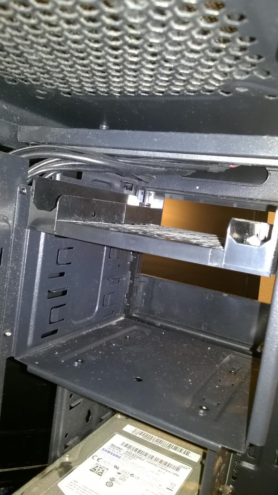

Wie baue ich das USB 3.0 Frontpanel ein?

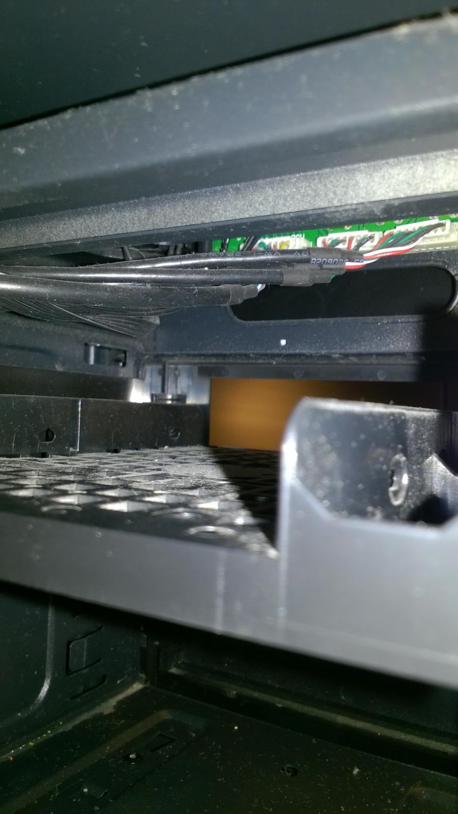

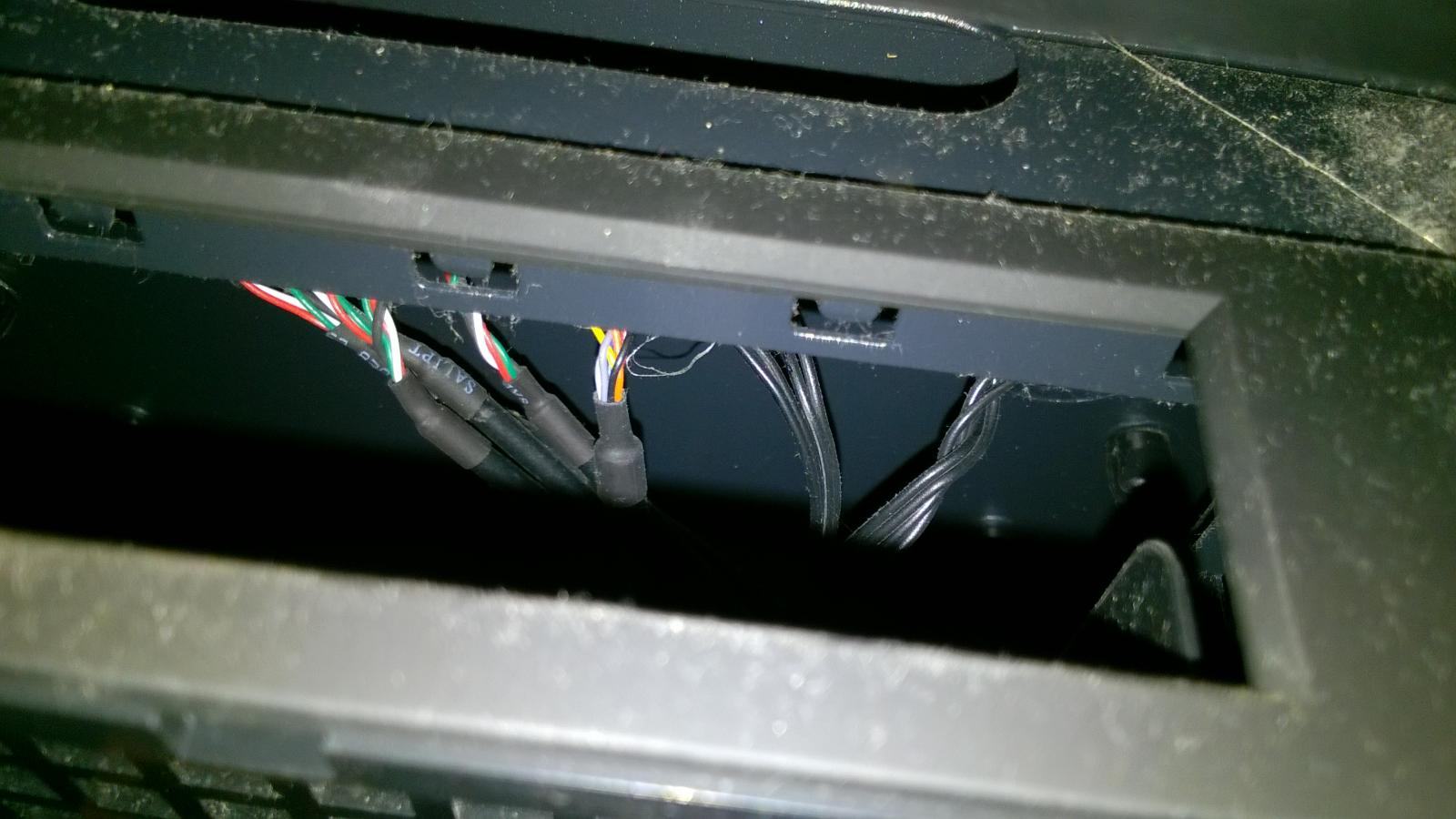

Ich habe euch mal einige Fotos gemacht... Dieses Plastik Ding bekomme ich da nicht weg, klemmt irgendwie.
Hilfe :-D
Ein Bild mit der Anleitung habe ich auch beigefügt.
WP_20151007_09_22_55_Pro - Kopie.jpgWP_20151007_09_23_01_Pro - Kopie.jpgWP_20151007_09_23_13_Pro - Kopie.jpgWP_20151007_09_24_26_Pro - Kopie.jpg
- - - Updated - - -
Das alte Frontpanel ist dort, wo die Kabel hinführen...
- - - Updated - - -
1+2 hinten
3 vorne
4.bild anleitung

Gut ich habe das Frontpanel montiert... Habe dafür einfach den Deckel abgenommen :)

Du willst das Original Frontpanel, durch ein Frontpanel mit USB 3 ersetzen, sehe ich das richtig?
Hast du die Front komplett vom Gehäuse getrennt? Dann müsste man so, wie auf deiner Beschreibung machen können.
Ja, ich habe den Deckel entfernt und es hat funktioniert.

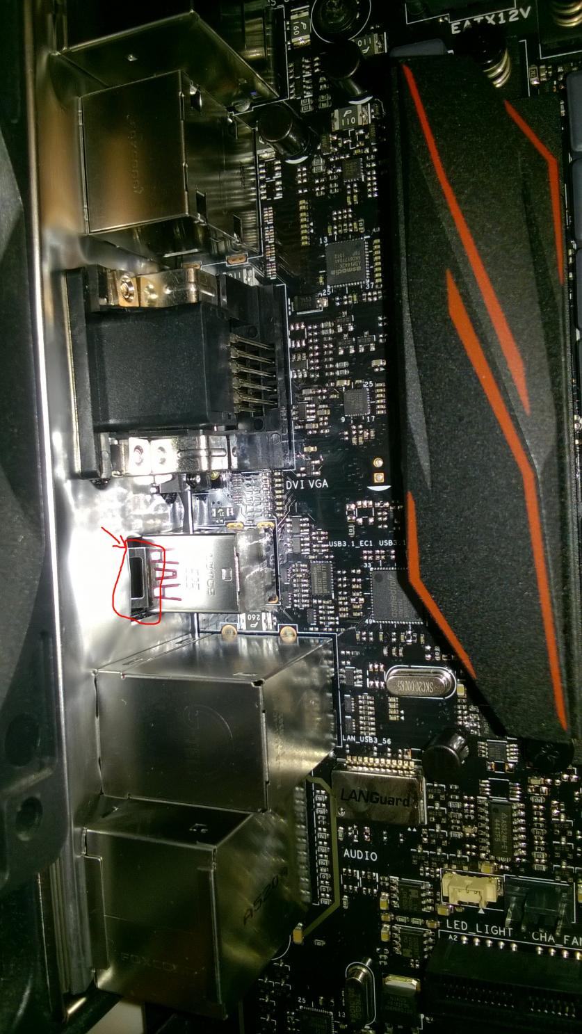

2. Bei der Blende (vom Mainboard) gab es für den USB 3.1 Anschluss so einen Hebel aus Metall. Ich glaube, dass dieser Hebel dafür sorgen soll, dass der Anschluss "festgehalten" wird?!
1. ??? Was ;) Am besten saugt der Lüfter frische Luft von außen an... Oder was meinst du?
2. Was ist bei 2. die Frage...
1. Ok, habe ich so gemacht.
2. Ja, ich wollte wissen, ob das normal ist :)

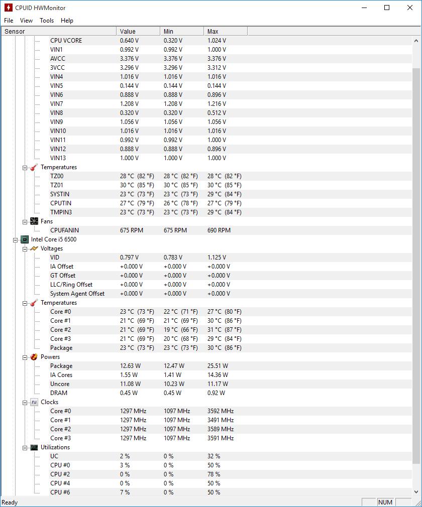

Ich habe euch mal noch ein Screenshot von Hwmonitor beigefügt... Es ist echt nervig, dass man den CPU Kühler nicht weiter herunterregulieren kann :-(

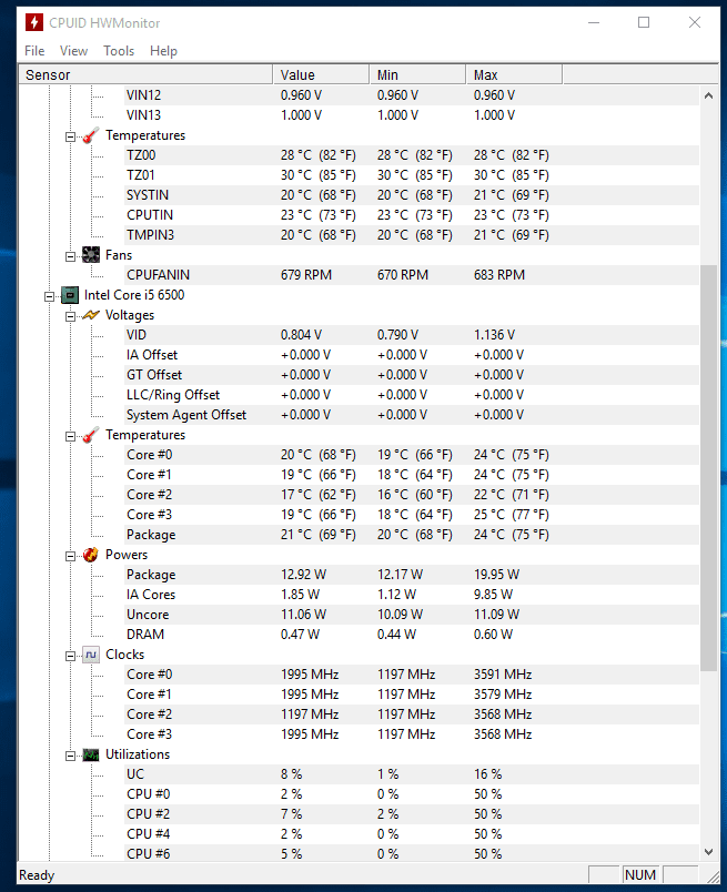

Und kann es sein das mein Temperatur Sensor in der CPU kaputt ist? 20°C? Das wäre doch ziemlich kalt für eine CPU oder?
wieviel °C hast du denn in deinem Raum? – wenn man bedenkt, dass du einen Kühler, der auch für 150W Abwärme taugt, auf eine CPU mit <15W Abwärme im idle steckst, kann das schon hinkommen ;)
Erst mal wichtig zu wissen ist, dass der Temperatursensor im unteren Bereich mehr ein Schätzeisen ist.
Die genauifkeit nimmt abervzu je näher man der maximal zulässigen Temperatur kommt.

Temp: Etwa 18-19°C im Zimmer
Unter Last(100% auf allen Kernen) erreiche ich maximal 42-43°C
Und ja, bis jetzt habe ich keine Probleme mit dem Undervolting :)
