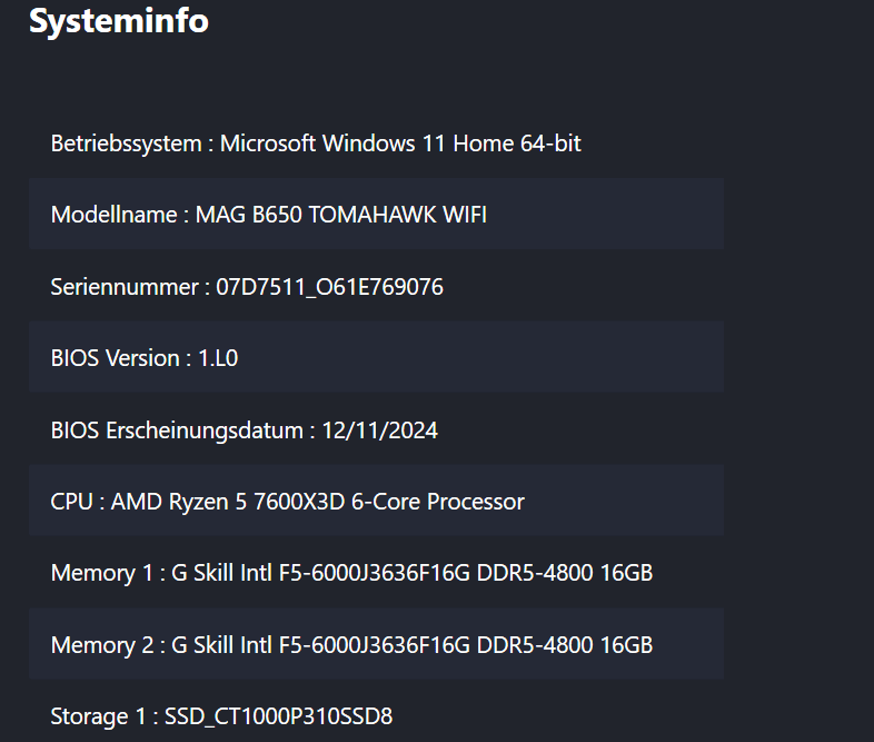

Ich habe geglaubt mir das letzte Bios, für mein MSI B650 Tomahawk, aufgespielt zu haben.
Leider sieht die angezeigte Version anders aus als die die ich runtergeladen habe?
Auf der MSI Seite heißt die Version 7D75v1L vom 2024-12-26 mit 13.50 MB, diese habe ich runtergeladen und auch geflasht (hatte ich gedacht?)
Im MSI Center wird mir eine Version mit der Bezeichnung 1.L0 angezeigt und selbst das Erscheinungs-Datum ist ein anderes als auf der MSI Seite.
In HW-Info wird mir ebenfalls 1.L0, mit der falschen Bezeichnung und einem anderen Erscheingsdatum angezeigt.
Kann jemand an Hand der Daten ungefähr sehen was bei mir falsch gelaufen ist bzw. was ich falsch gemacht habe?
Danke im Voraus

Du hast die BIOS Version 1L0, nur das L ist ein kleines l und sorgt für Verwirrung.
Das Datum kann variieren, auf der Webseite steht das Datum wann das BIOS erschienen ist.

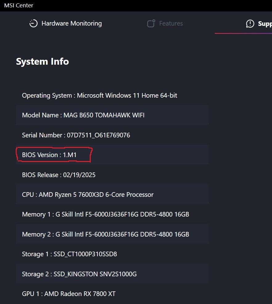

Ok, Danke erstmal (y)
Muss trotzdem nochmal dumm fragen, warum weichen die "Erscheinungs" Daten von einander ab, wenn ich die gleiche Datei runtergeladen habe?
(Hoffe ich jedenfalls immer noch :-) )
Wie bereits geschrieben, das Erscheinungsdatum wird vergeben, wenn die BIOS Datei erstellt wird.
Auf der Webseite bei Downloads wird das Datum vergeben, an dem die Datei hochgeladen worden ist.
Weil das ältere eine Beta (Test) Version ist die sich nicht zwangsläufig von der danach erscheinenden finalen Version unterscheiden muss.
Sinn dahinter: MSI möchte da noch auf eventuelles Feedback von Kunden die diese Beta nutzen reagieren, um eventuelle Unstimmigkeiten dann vor Release der finalen Version nachzubessern.
Oder man ist schlicht mit der Testphase noch nicht komplett durch aber der Meinung, so wie sie bisher getestet ist sie verkehrsfähig, was noch aussteht ist nur Makulatur.

Ok Danke nochmal, dann kann ich ja immer die neuste Finale nehmen, egal welche Bezeichnung und Datum dann am PC angezeigt wird.
Gut zu wissen (y)

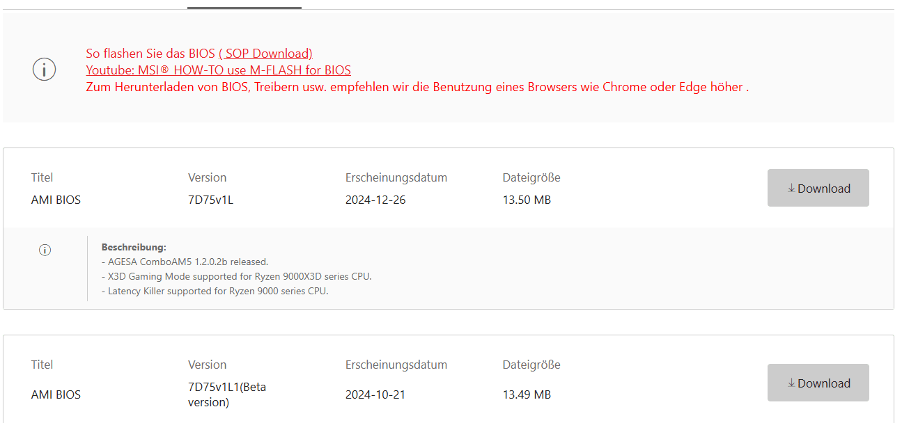

Jetzt bin ich trotzdem echt verwundert, dass Bios wie unten auf dem Bild habe ich als nicht-Beta von der MSI Seite gezogen.
Es steht wieder das alte Bios vom Dezember 24 als letztes Bios (Nicht-Beta) für dieses Board da.
Nachvollziehen kann ich das nun nicht mehr.
Wenn das das falsche Bios ist bitte gebt mit bescheid, dann flashe ich es wieder zurück (n)

Hast Du das BIOS über das MSI Center aktualisiert?
Wenn ja, dann kann es sein, dass dies zwar schon auf dem Update Server war aber noch nicht auf die Webseite hochgeladen worden ist.
Nein ich habe es direkt von der MSI Seite runtergeladen.
Nur jetzt ist es eben weg?
PS: Habe jetzt auch auf der MSI Seite versucht mehrfach zu REFRESHEN, M1 kommt aber nicht wieder.

Das war ganz sicher nicht als Beta ausgewiesen, hätte ich sonst nicht genommen. Mir ist aber jetzt nicht ganz wohl, da ich mir keinen Screenshot gemacht habe und ich es damit nicht nachweisen kann, wenn es als Non- Beta eingestellt wurde. Bin jetzt auch langsam stinkig auf MSI und werde das Board auch hier verkaufen - kein Bock auf so einen Mist und rumduddelei.
Ich frage mal nach, aus welchen Gründen das BIOS wieder von der Webseite herunter genommen worden ist.
Von der Versionsbezeichnung her ist es kein BETA BIOS!
In der Regel sind alle BETA BIOS getestet und stabil, dennoch kann natürlich nicht jede Konstellation an Komponenten getestet/berücksichtigt werden.
Sollte es wirklich zu einem Ausfall eines Boards durch ein BETA BIOS kommen, so ist MSI in den meisten Fällen sehr kulant und wir sind stets bemüht den Kunden zu unterstützen.
So, es wurde eine neue BIOS Version hochgeladen....7D75v1M3.
Weiß man warum? War die vorherige Version fehlerhaft?
Das Version 1M1 ist durch 1M3 ersetzt worden, den genauen Grund dafür kenne ich leider nicht.

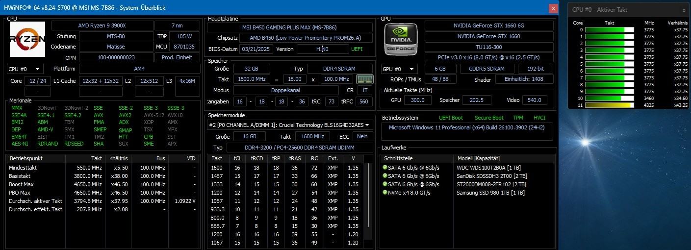

Hi,
brauche bitte Support für
B450 GAMING PLUS MAX​
vorher 7B86vHN2(Beta version) vom 05.09.2024
Beschreibung:
- AGESA ComboAm4v2PI 1.2.0.Cc update.
- Added security issue of SMM Lock Bypass uCode fix aka “Sinkclose”.
Rechner lief / Läuft mit 0 Probleme
jetzt 7B86vHN vom 11.04.2025
Beschreibung:
- AGESA ComboAm4v2PI 1.2.0.E update.
- Fix WIFI function can not work properly.
Rechner läuft ... aber manchmal übergeht er den BIOS screen / Windows Logo und kommt erst zum Willkommen Screen wieder zur Sicht der Bildschirm.
Prompt seit dem Tag 12.04.2025 wo ich das NEUE BIOS Installiert habe . Vorher BIOS Reset mit kurz 10 sek. Batterie raus.
Bildschirm ist Jahren über DP mit GraKa verbunden .
habe neue BIOS so eingestellt wie das alte und alle anderen die vorher waren.
Sollte ja dann auch so laufen.
wie kann ich raus finden wer den Fehler verursacht.
wenn dieses Bild nicht reicht welche braucht MSI aus dem BIOS . Kann man ja Glücklicherweise auf USB Stick speichern.

Schaue mal ob MSI Fast Boot und Fast Boot im BIOS aktiviert sind, dies müsste dann deaktiviert werden.
Hmm,
hat sich vor mir erfolgreich versteckt....erst durch die SUCHE funktion entdeckt .. Aber nur Fast Boot.
Sind nur 5 sek. die er mehr braucht zum Hochfahren. Von 10,3 sek auf 16,7 sek.
Damit kann ich sehr gut Leben. War vor dem Update auch nicht anders.
Vielen Dank für Hilfestellung
