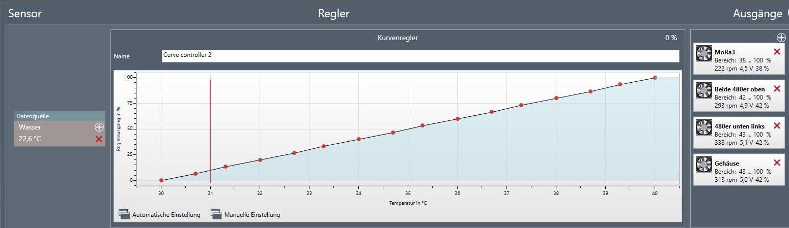

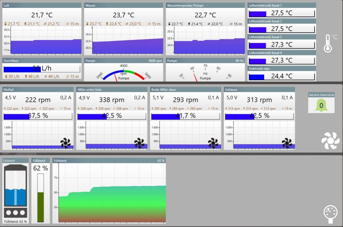

Hallo John,
ich sehe wir haben ähnliche Ideen. Ich steuere die Lüfter über die Wassertemperatur. Hier ein Bild aus der Aquasuite, ich denke das vereinfacht die Erklärung wie ich die Lüfter regel.
Links siehst Du die Datenquelle, in meinem Fall die Wassertemperatur vom Pumpensensor, in der Mitte die "Kurve", dort wird geregelt bei welcher Temperatur welche Leistung an die Lüfter abgegeben wird und rechts die zugewiesenen Lüfter. Meine PWM Lüfter laufen inzwischen leistungsgesteuert, bei meiner Radifläche erreiche ich keine hohe Wassertemperatur und ich habe es gerne leise. Leistungsgesteuert kann ich die Lüfter mit niedrigeren U/min laufen lassen. Warum das so ist kann vermutlich Bundy oder einer der anderen alten Hasen besser erklären als ich :) Ich hätte also keine PWM Lüfter benötigt, mir haben sie optisch zugesagt, passt zu meinem schwarz blauem Rechnerinnenleben. UND man kann die Lüfter von Haus aus in Reihe schalten, einfach durchverbinden, benötigt also keine Adapterkabel
Meiner erste Wasserkühlung war recht einfach gestrickt mit 5V bzw. 7V Adaptern. Dann habe ich vom Aquaero gelesen und es hat sich entwickelt. Meine Vorstellung von Klicki-Bunti sieht inzwischen so aus. Beim Füllstand bin ich noch unentschlossen welche Ansicht mir gefällt. Ich habe an einem Radiator einen weiteren Wassertemperatursensor verbaut, eigentlich überflüssig, reine Neugier. Die Umgebungstemperatur frage ich über einen Sensor ab, der am Aquaero angeschlossen ist, könnte ich auch über die Pumpte ermitteln. Gestartet habe ich mit einem AE 5 LT, inzwischen habe ich ein AE 6 verbaut weil ich dort mehr Lüfter pro Kanal anschließen kann, ohne mir Sorgen wegen der Ausgangsleistung machen zu müssen. Zudem noch eine nette Spielerei mit verschiedenen Anzeigeseiten.
Nach allem was ich von Dir lese fürchte ich Du wirst mit einem Aquaero leben müssen :)

Hallo John,
Erste Sahne Dirk! Ich dachte das funktioniert halt nicht so gut, weil je nach Lüfter die Anlaufspannung unterschiedlich ist, aber kann ja eingestellt werden - TOP!
