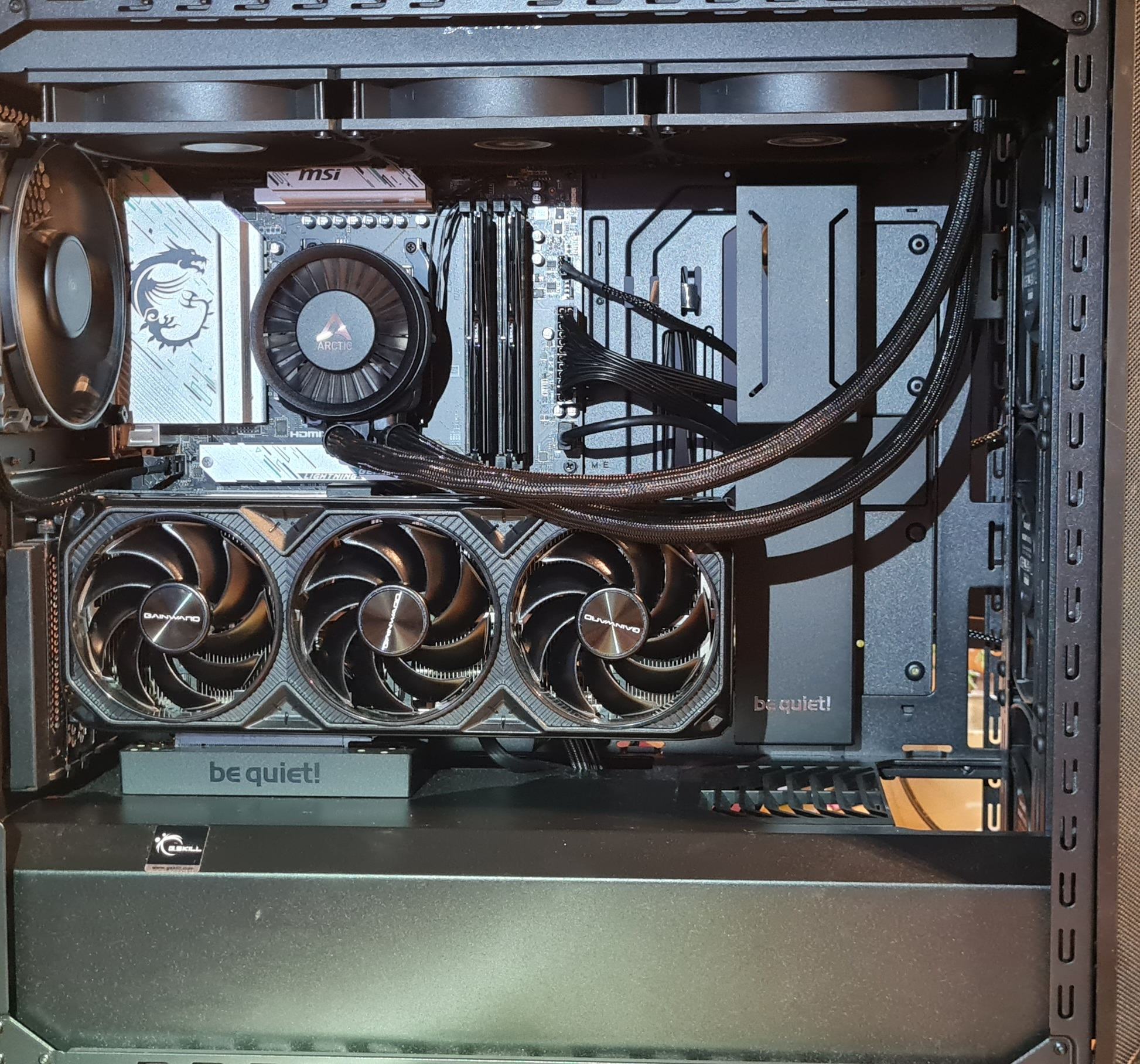

Guten Tag ihr Lieben,
ich suche eine weiße LED Leiste oder Stripe den ich direkt auf meinem Mainboard am 3pin oder 4pin JRGB Stecker anschließen kann.
Ich brauche kein RGB, einfach nur weiß ohne SchnickSchnack, den ich irgendwie im Gehäusedeckel oder Seitlich verkleben kann. Ansonsten ist nämlich alles schwarz im PC ohne jegliches RGB.
Mein Board ist ein:
MSI x670E Gaming Plus wifi.
Für USB ist sowas kein Problem aber für direkt aufs Board finde ich einfach nichts passendes. Habe jetzt einen Haufen Teile zuhause liegen aber alles RGB :-/
Oder ich muss hinten vom USB Port verlängerung in den PC legen aber das ja auch Käse.
Vielleicht könnt Ihr mir helfen
Liebe Grüße
Ja, genau. Es reicht einfach nur Strom. Aber von der Lage her wäre der 3 Pin oben rechts am besten. Und ich habe kein Molex Anschluss und möchte so wenig Kabel wie möglich haben. Die Tage kommen noch die Kabel für mein 24pin von moddiy damit alles ordentlich clean aussieht.

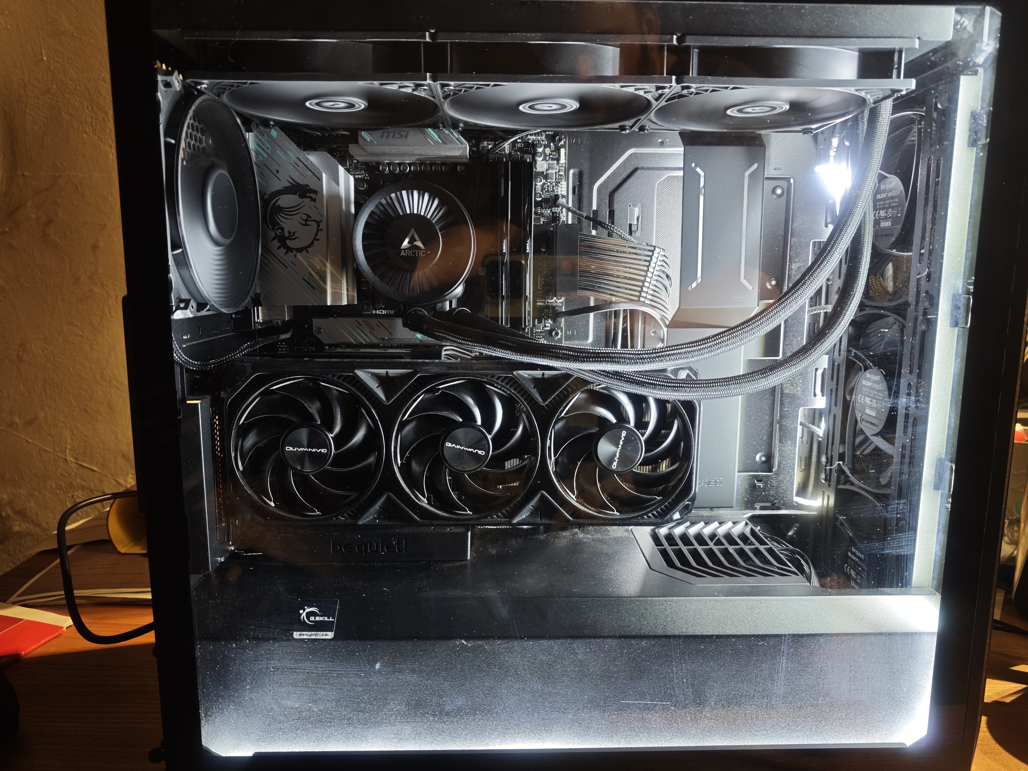

Generischen 5V LED Streifen nehmen und den passenden Stecker anlöten/crimpen.
Musste erst mal google was du meinst, danke.
Also scheinbar gibt es da wirklich nichts. Außer alte LED Stips die noch keinen Diffusor haben und billig aussehen.
Sofern das kein ewig langer Streifen ist, kannst du direkt an den Anschluss, der soll ja auch nen RGB Streifen befeuern. Mehr Leistung kriegst du natürlich am Netzteil direkt.
Schau mal in die Anleitung, da könnte drinstehen, wieviel Leistung der Anschluss hergibt. Bei dem LED Streifen sollte auch was stehen, wieviele Ampere der pro Meter zieht, dann kannst du rausrechnen, wieviel du maximal betreiben solltest.
Danke für die Hilfe. Hab das ganze jetzt per USB Header angeschlossen. Funktioniert 😃
