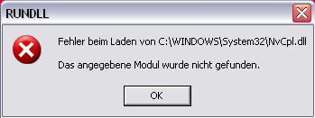

Ich habe mir kürzlich eine X800 Pro gekauft. Bevor ich sie eingebaut habe, habe ich die Treiber von der Nvidia-Karte gelöscht und den Rechner herruntergefahren. Soweit so gut Graka's getauscht bzw. neue eingebaut Rechner hochgefahren und ATI-Treiber installed. Nach dem darauffolgenden Neustart bekam ich eine Fehlermeldung die ich bis jetzt immer noch bei jedem Start bekomme (siehe Bild). Ich denke mal das es sich um eine fehlende deinstallation bestimmter Einträge oder Programme handelt. Wie kann ich den Fehler beheben ohne zu formatieren?

ach ja: in deinen bild jammert er über eine fehlende nvidia treiber datei, ka was genau aber der name verrät es

Scheint so als ob bei der in der Registry noch der Starteintrag drin ist, nvcpl.dll ist soweit ich weiss für das NVidia Control Panel zuständig.
Kannst Du notfalls auch manuell entfernen, unter HKEY_LOCAL_MACHINE/Software/Microsoft/Windows/Current Version/Run
