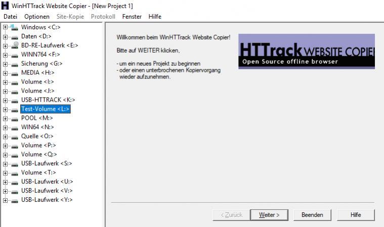

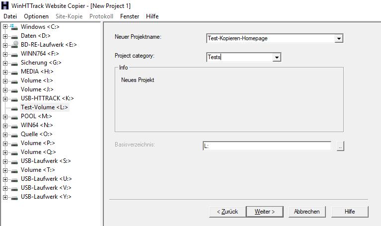

habe auf Grund der Anfrage gerade einen kleinen Selbstversuch für eine kleine Homepage (4 Ordnerebenen tief) gemacht.
Dazu die Software WinHTTrack in der Version 3.49-2 (httrack_x64-noinst-3.49.2.zip) vom USB-Stick aus gestartet.

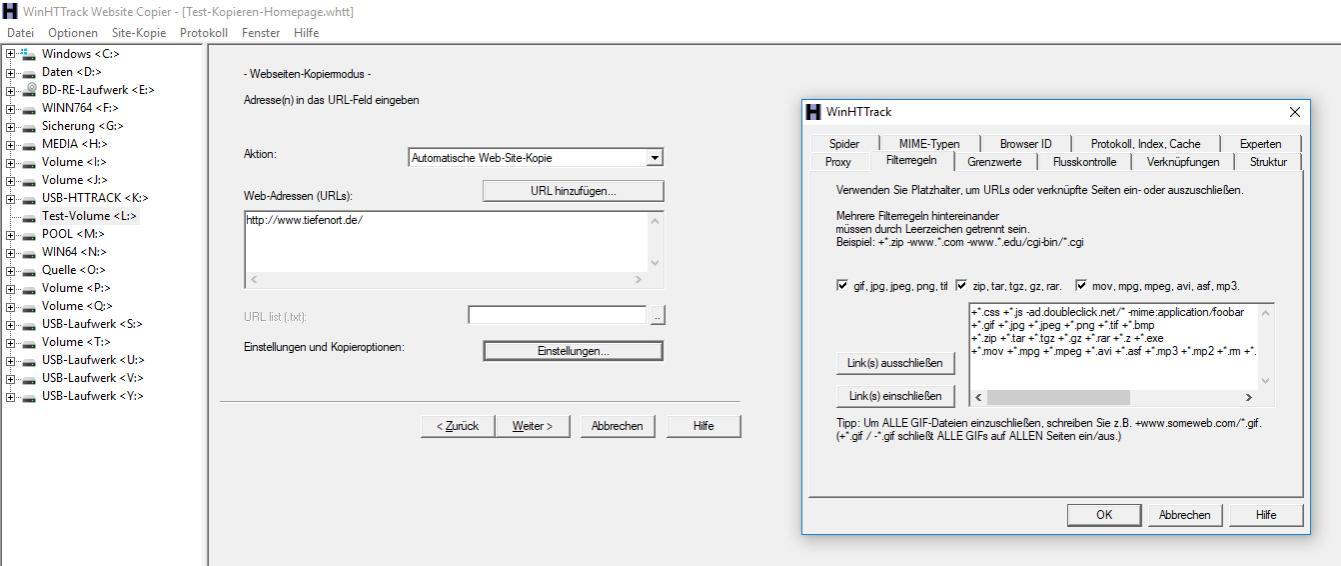

An den Programmeinstellungen ist nur das Filter um *.mp4-Dateien erweitert worden, sonst keine Einstellungen vorgenommen.

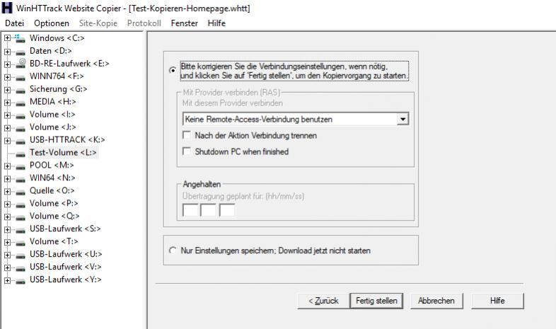

Danach den Kopiervorgang gestartet und vielleicht 3min gewartet - für ca. 500MB.
Anschließend die kopierte Webseite lokal aufgerufen - ohne Probleme, alles wurde kopiert (einschließlich aller Bilddateien und Videos) und neu verlinkt, auch die externen Links funktionieren.

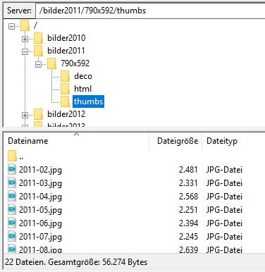

Die Beiträge liegen unter domain.de/Unterseite. Die Bilder sind unter domain.de/Unterseite2/images/ zu finden, allesamt mit kryptischem Namen direkt in diesem Verzeichnis.
Die von mir getestete Struktur der Webseite ist sehr einfach und sieht z.B. wie folgt aus:

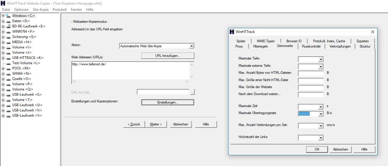

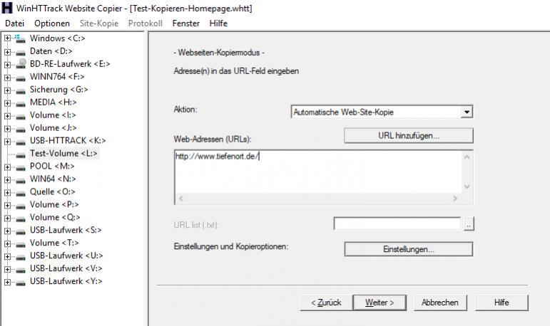

Habe das Kopieren mit einer anderen Homepage wiederholt. Beispiel: Homepage Gemeinde Tiefenort - Gemeinde Tiefenort an der Werra

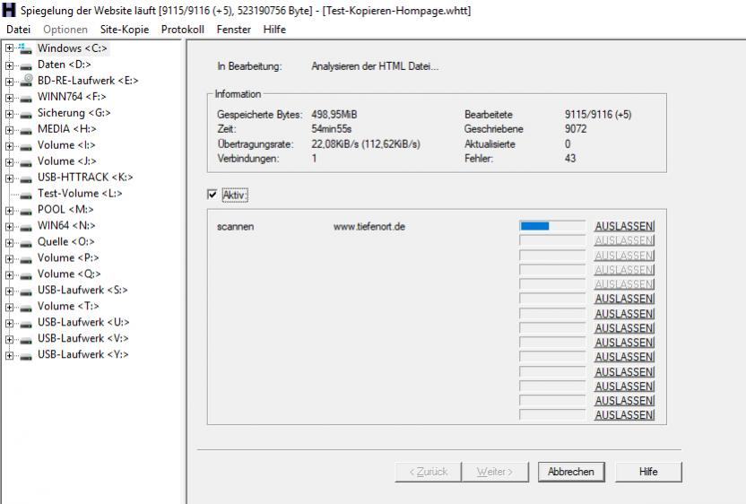

Der Kopiervorgang startete ganz normal. Mit fortschreitender Kopierzeit war aber festzustellen, dass die einzelnen kopierten Inhalte (z.B. Bilder) nicht mehr in der zweiten Zeile im unteren Fensterteil "scannen" angezeigt werden (WinHTTrack-07.jpg). Was wird da noch kopiert??
Den Kopiervorgang habe ich dann nach ca. 1,5 Stunden abgebrochen. (Hätte man wahrscheinlich schon früher machen können?!)

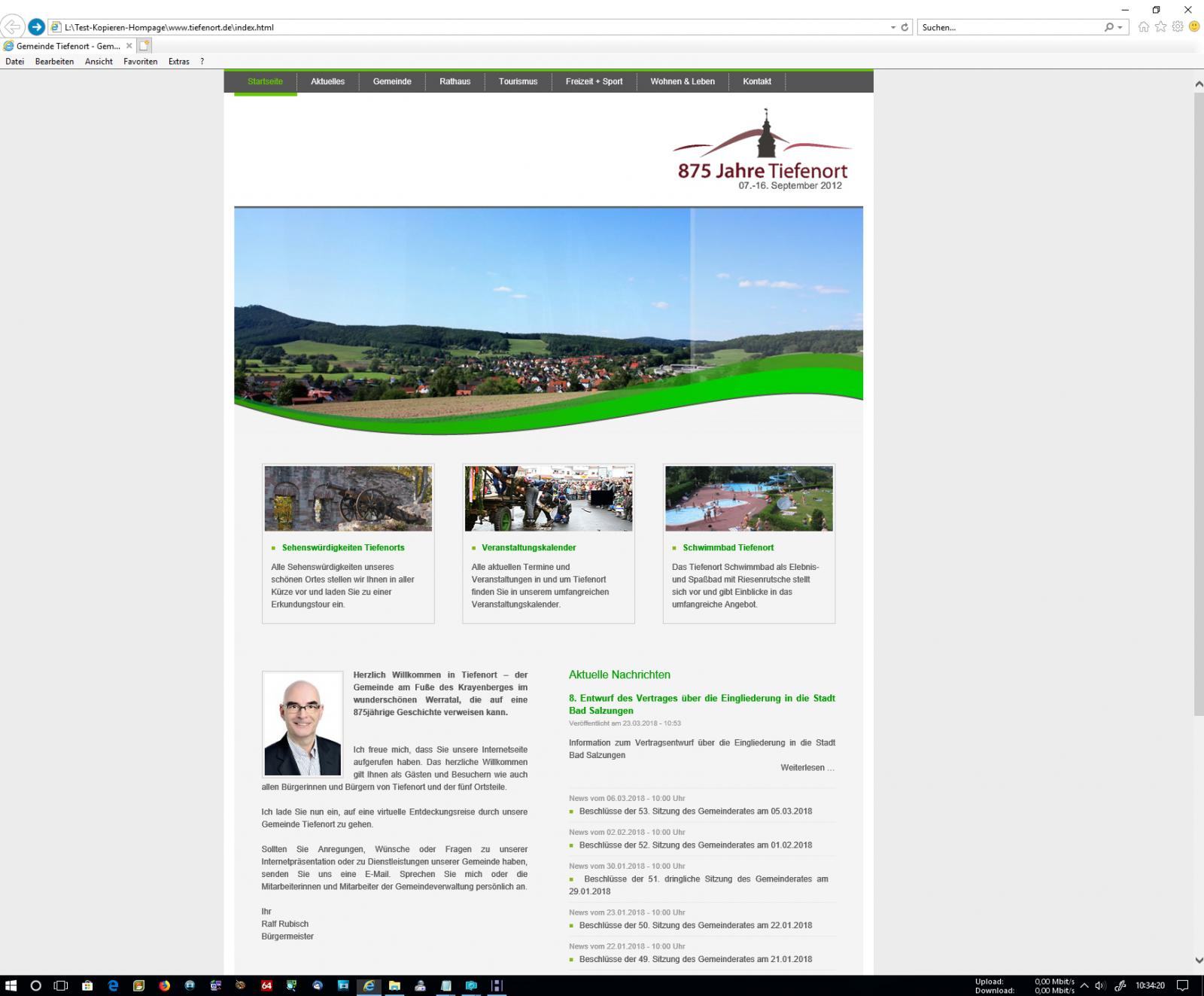

Ein Aufruf der kopierten Homepage mit allen Inhalten war aber problemlos möglich.

hab jetzt mal alles so wie bei dir eingestellt und siehe da: Er lädt jetzt auch die Bilder mit.
Ich hab bei den Filterregeln die Dateitypen über Links einschließen hinzugefügt und nicht über die Häkchen....
