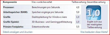

Hier mal ein paar Screens. Ich hab gerade noch mal Vista neuinstalliert, deswegen sind die Grafiktreiber noch nicht drauf, aber auch wenn die installiert sind ändert sich nichts.
Bei der Kopiermeldung ist interessant, dass es mit 11-17mb's beginnt und dann immer weniger wird. Als ob der Cache der Platte voll aber nicht mehr geleert wird.
Die Screens hab ich während der Übertragung gemacht. Das Problem merkt man nicht nur beim Kopieren. Wenn ich die Screens speichere, muss ich 30sec warten bis der PC wieder reagiert (ich die Fenster schließen kann).

Die Platte hat zwar noch keine defekte, bzw. gemappte Sektoren, es stehen aber ein paar bereits unter Beobachtung. Auch scheint mir der RAW-Wert (Daten) bei RAW-Read-Error-Rate recht hoch zu sein. Ich weiß zwar nicht ob das bei der Modellreihe was zu bedeuten hat, aber bei all meinen Festplatten von WD (die neueren Datums sind) steht an dieser Stelle eine 0.
