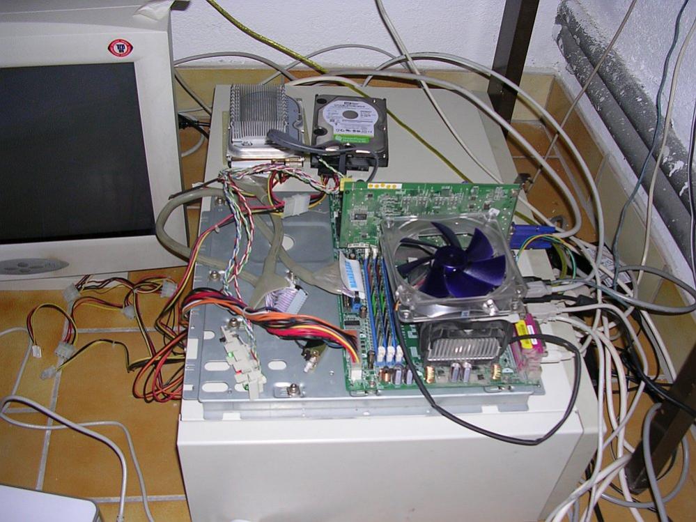

1. siehe bild unten, da merkt man scho wenn das ding aufeinmal anfängt zu rattern wie blöde

Fakt ist der Motor der Green kann schneller laufen (wenn man zb in dem Bild unten die Graka im laufenden betrieb entfernt und booten will), tut es aber unter normalen bedingungen nicht.

Das Rattern ist aber nicht auf die Umdrehung zurückzuführen sondern auf die Bewegung der Köpfe. Es besteht somit kein Zusammenhang zwischen der Rattervibration und der Umdrehungsgeschwindigkeit.

Was hat das entfernen der Graka mit der HDD zu tun.

Bringt mir reichlich wenig, da mein system unter diesen bedingungen in der die platte schneller dreht als gewöhnlich nicht bootet :-)

Dein System muss auch nicht booten um eine Soundaufnahme der laufenden Festplatte zu machen. (Außerdem: Warum sollte die Platte ohne gesteckte Grafikkarte schneller laufen?)
Weil sie ihre firmware nicht lädt ?
Vl wars ja auchn Mobo fehler, der Hdds mehr saft gibt wenn graka fehlt. Auch ne idee, das könnt ich vl testen, denn dann müsste meine alte 14gig auch lauter werden.
Dann springt entweder eine Suppressordiode an oder die Elektronik geht gleich kaputt.
