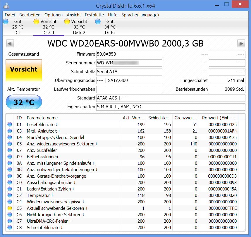

habe mal CrystalDiskinfo geschaut
und da steht Status Vorsicht :sick: Unbenannt.jpg
sollte ich schnell für ersatz Sorgen da liegen alle meine Urlaubs Fotos&Videos drauf :heul:

Ziehe doch bitte das Fenster von CrystalDiskInfo so weit auf, dass alle Attribute und auch die Rohwerte vollständig sichtbar sind. So kann man kene sinnvolle Zustandsbewertung für die Platte abgeben, denn außer den 14 schwebenden Sektoren von denen 6 beim Selbsttest gefunden wurden, sieht man nicht viel.
Schwebende Sektoren sind erstmal nur Sektoren deren Daten nicht mehr zur ECC passen, da gibt die Platte also eine Lesefehler statt der Daten zurück, wenn man versucht diese zu lesen. Das kann auch anderen Gründe als defekte Oberflächen haben, z.B. einen Stromausfall während eines Schreibvorgang der dazu führt, dass eben nicht die ganze Daten plus der neuen ECC geschrieben wurden oder wegen eines Stoßes oder Vibrationen ist der Kopf beim Schreiben aus der Spur gekommen und hat Daten auf der Nachbarspur überschrieben. Da sind ja 4 Platten zu sehen, die Green ist als einfach Desktopplatte aber nicht dafür gemacht mit mehreren HDDs in einem Gehäuse zu stecken, die hat keinerlei Technologien um die Schwingungen der anderen Platten zu kompensieren, wie es z.B. die Red sehr wohl hat.
Die Controller merken sich die schwebenden Sektoren und prüfen die Daten nach dem erneuten Schreiben auf diese Sektoren, dann verschwinden diese einfach oder werden eben durch Reservesektoren ersetzt. Könnte man alle Attribute sehen, wäre auch klar ob das bei dieser Platte schon der Fall war.
Denke dran das man von wichtigen Daten immer ein Backup habe muss, wenn man sie nicht verlieren will, denn Ausfälle künden sich nicht immer vorher an und vor allem bedrohen nicht nur HW Ausfälle die Daten!
Die SMART-Daten sind zur "Besorgnisberwertung" irrelevant, die hängt grundsätzlich nur von einem ab:
Wer kein Backup hat muss sich Sorgen machen. Wer ein Backup hat muss sich keine Sorgen machen.
also sollte ich besser zu einer Red greifen,mal sehen was ich finde
Wiederzugewiesene Sektoren gibt es noch keine, was schon mal gut ist. Bei 199 Ausschaltabbrüchen sind jetzt 14 schwebende Sektoren noch keine Grund zu Panik, wenn der Platte beim Schreiben der Strom abgestellt wurde, kann es eben einfach so einen schwebenden Sektor geben, der verschwindet dann auch wieder, wenn man ihn überschreibt.
Sichere die Daten damit Du keine Sorgen haben musst, ein Backup sollte man immer haben wenn man Daten nicht verlieren will und lass danach mal chkdsk /b E: und danach chkdsk /b H: und poste die aktuellen Werte nachdem beide durch sind (vor dem Screenshot bei CDI noch mal F5 drücken, damit die Werte neu eingelesen werden).

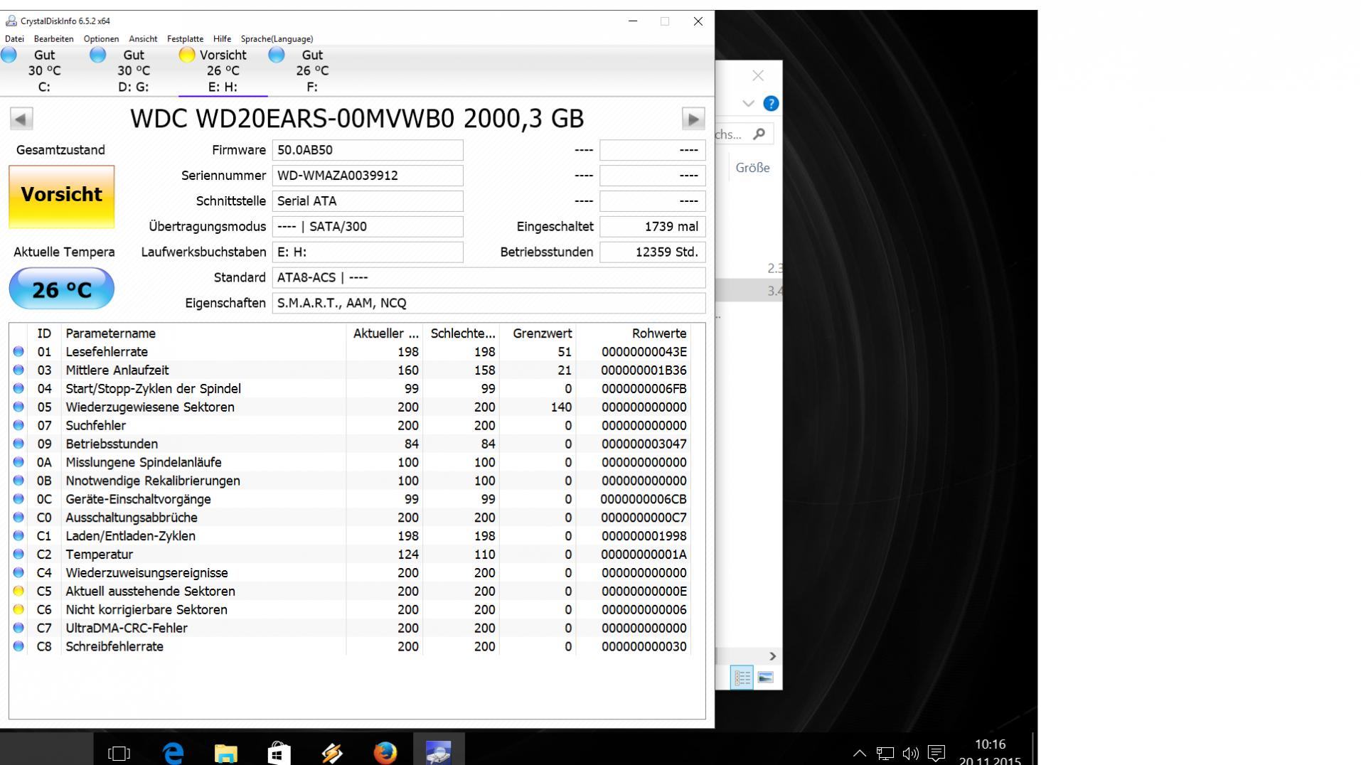

Meine EARS hatte eben nicht nur schwebende Sektoren, sondern auch ein Oberflächentest konnte einige Sektoren nicht mehr scannen und viele andere Sektoren in der ganzen Gegend nur mit geringer Geschwindigkeit. Das betraf nur Sektoren am Ende der Kapazität. In dieser Randregion traten zudem immer wieder Fehler auf, was offenbar auf die Platter-Medien zurückgeht und eben nicht auf allgemeine Fehler wie Stromversorgung und Vibrationen.
Und obwohl immer wieder dutzende schwebende Sektoren auftraten und ich die immer wieder wegformatiert habe, steht der 'Reallocated Sector Count' bis heute auf Null!
Von solchen Problemen mit schwebenden Sektoren bei älteren EARS habe ich auch öfter gelesen.
Wenn ein Sektor schwebt, wird er auch beim Oberflächentest nicht korrekt gelesen werden, den musst Du erst überschreiben und dann weißt Du, ob er defekt ist. Die Sektoren am Ende der Kapazität liegen übrigens bei praktisch allen HDDs auf den inneren Spuren und nicht am Rand. Ob es Fehler oder Vibrationen sind, kann man schwer sagen, vielleicht sind die Oberflächenschäden auch das Ergebnis von Vibrationen oder einem härteren Schock.
Wenn 'Reallocated Sector Count' noch Null ist, wie hoch ist denn der Zähler der Reallocation Events?
'Reallocated Event Count' ist ebenfalls Null.
Die einzige SMART Auffälligkeit sind immer wieder ein paar 'Current Pending Sector'...
Nachdem die dutzendfach durch Neuformatieren (wie auch immer) 'korrigiert' wurden, traten mit der Zeit nur noch einzelne schwebene Sektoren neu auf...

Ich habe eben ganz andere Erfahrungen gemacht: wenn ich diese WD20 EARS formatiere, sind die SMART Werte alle i.O. Aber die Speed Map von HD-Tune zeigt im Randbereich doch 'irgendwelche' Leseschwierigkeiten. Und diese Probleme bestätigen sich auch. Nach einer Weile habe ich wieder schwebende Sektoren. Wenn hingegen der SMART Status Probleme meldet, ist es bereits zu spät und einige Sektoren sind nicht mehr lesbar.
Da diese 'roten Kästchen' eben nur in bestimmten Zonen auftreten deutet das wohl ziemlich klar auf Probleme der Plattermedien und nicht etwa Kabelprobleme. Fremdzugriffe: die Platte war beim Scannen nicht mal als Laufwerk gemounted, das Ergebnis ist reproduzierbar...^^

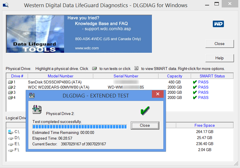

WD Extended Test und Oberflächen-Scans ok...
