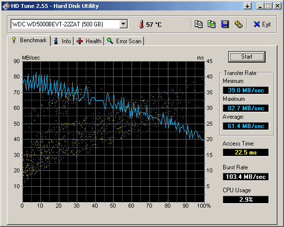

Hier mal ein paar Benches, wenns da irgendwo nen Thread gibt, wo die reingehören, kann sie ja jemand umbewegen.
full.png ist mit power saving auf 254 und aam auf 254. half.png beides auf 128
