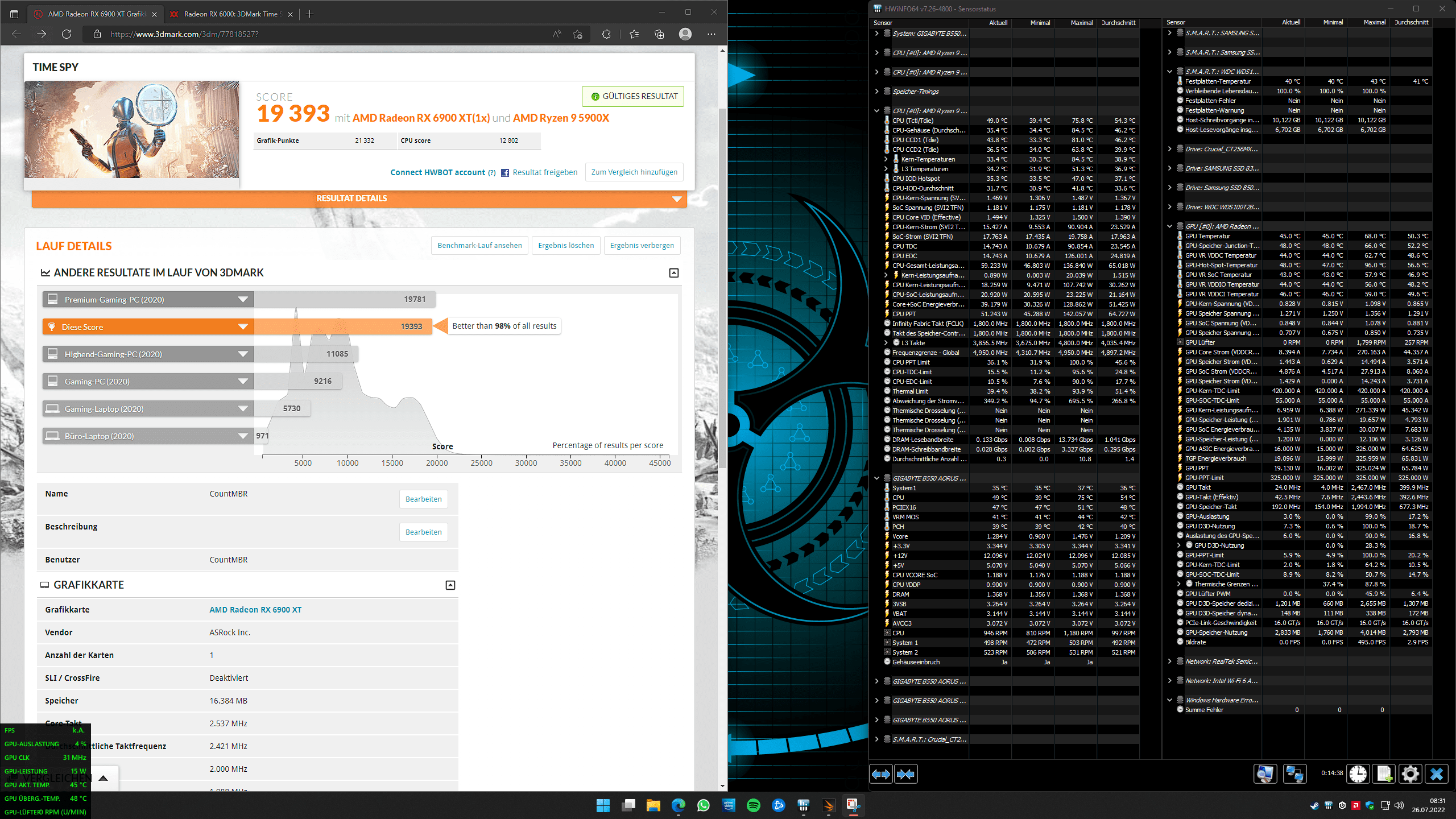

Ich habe mir vor 3 Woche eine AMD Radeon RX 6900 XT OC Formula 16GB gegönnt und habe jetzt mal versucht ein wenig am UV zu machen.
Mein Problem ist das ich bei jedem Runterfahren und Hochfahren die Fehlermeldung bekomme Wattmann hat blabla und Standard wurde wiederhergestellt.
Dies passiert allerdings nur beim Ganz ausmachen nicht bei einem normalen Neustart, egal was ich daran ändere.
Selbst wenn ich hingehe und die MV nur um 1 oder 5 Senke nach dem Hochfahren selbe Fehlermeldung.
Das System ist
5900x auf einem B550 Aorus Master mit 2x32gb Patriot 3600 gekühlt von einem Scythe Fuma 2 wobei mich da die Temps wohl dazu zwingen was zu machen.....

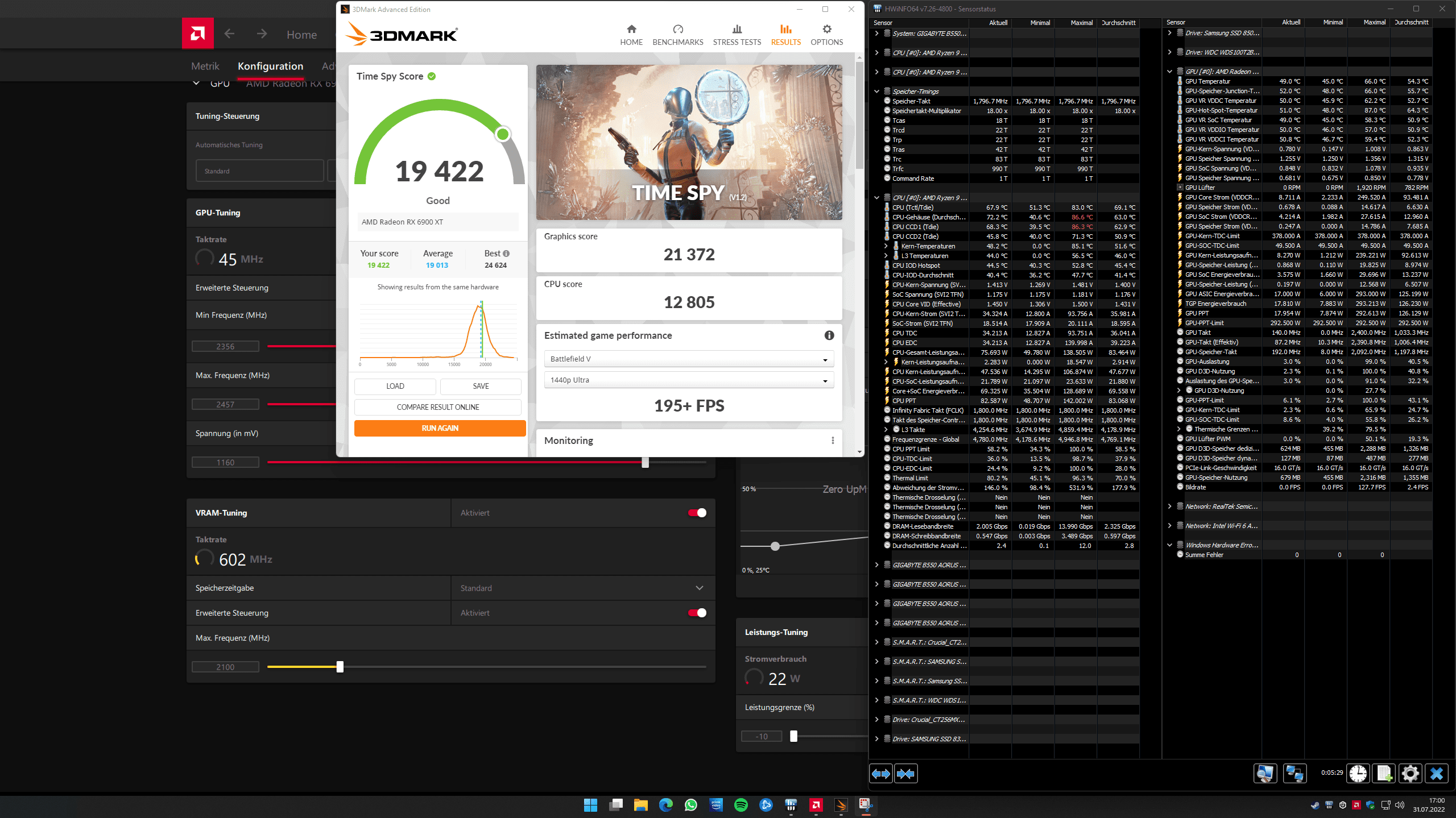

In dem Bild in Try5 läuft alles was ich so zocke stabil auch über Stunden kein murren und nichts.
Bei Heaven sind die werte auch ok.
Sie hat leichtes Spulenfiepen das ich allerdings durch das UV etwas weniger merke daher würde ich Sie gerne so weit runterschrauben wie es nur geht.
Meine Hauptfrage ist eigentlich liegts an Wattmann oder an der Karte oder wodran das es immer beim Hochfahren diesen Fehler anzeigt.
MPT habe ich nicht benutzt da ich mich damit nicht auskenne und auch nicht so bewandert bin, ist meine erste UV session hier.
Sollte ich da was Falsch gemacht haben bitte anmerken ist wie gesagt meine erste runde.

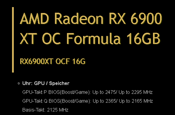

Das könnte mit dem Mintaktregler zu tun haben.
Fix mal gegoogled:
Die "Up to" Werte werden nur erreicht wenn die Karte das Potential dafür sieht. Sprich es ist ihr nicht zu warm und die Versorgung steht gut im Saft.
Die von dir eingestellten 2356 MHz sind da definitiv ne Ansage.
Mit dem Aufdrehen auf diesen Wert ist der Karte der Spielraum genommen worden dynamisch zu boosten.
Default sind da ja 500 MHz (und die tun es beispielsweise hier bei mir wunderbar).
Da der Takt hier so hoch liegt kann es dann zu der Situation kommen das der Minimaltakt über dem erreichbar maximalen liegt --> Der Treiber reseted sich.
