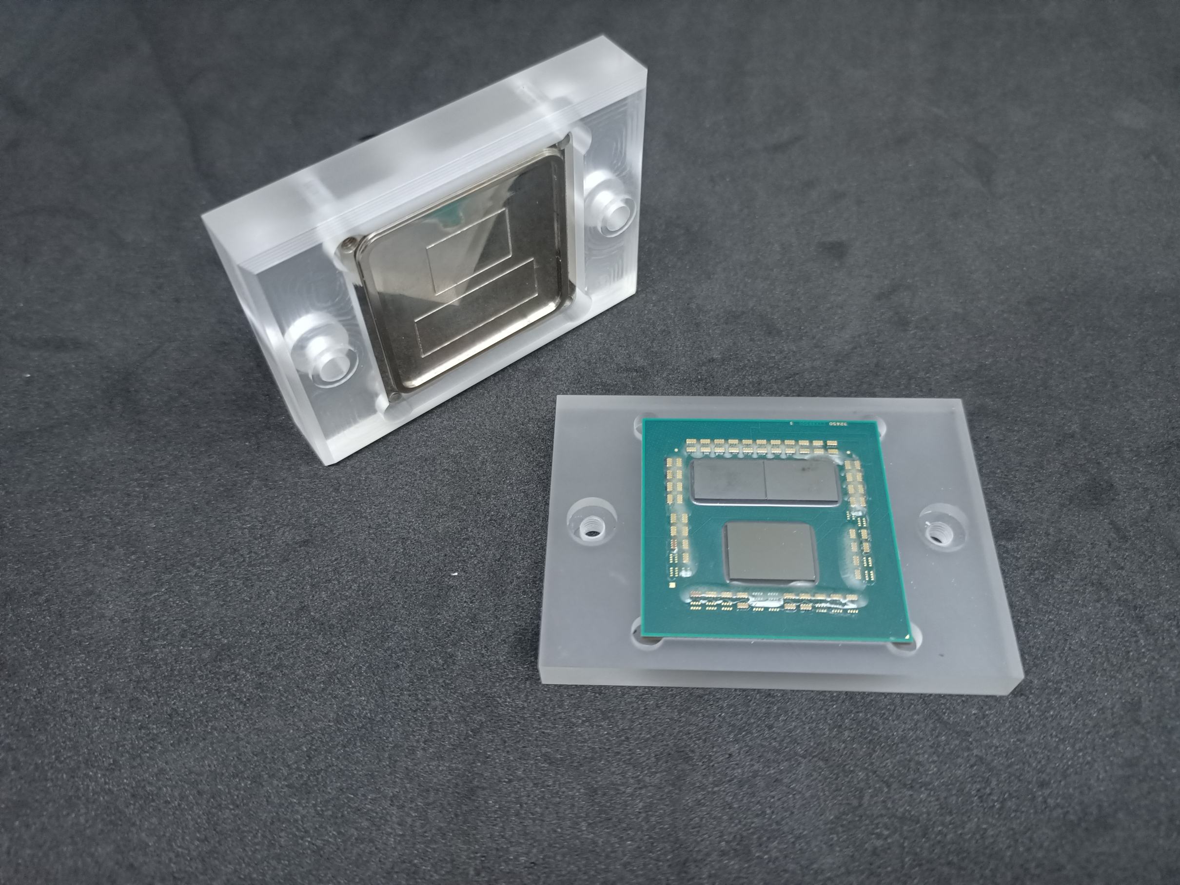

dieser Supercool Computers Block ist mir bekannt... aber ich werde nicht in Indonesien (?) bestellen. Dafür ist mir der Laden zu dubios.
Ich finde auch das Konzept von dem Supercool etwas merkwürdig. Man muss die Bodenplatte als Ersatz für den IHS auf die CPU kleben und dann das Oberteil draufschrauben. Ich hätte hier bedenken, dass der Block dann nicht perfekt abdichtet.
Hier wird nichts verklebt sondern genauso mit Dichtungen gearbeit, siehe den verlinkten Test. Was aber ungünstig gelöst wurde, dass der Kühlerboden vom ILM Independent Loading Mechanism auf die CPU verspannt und dann der ausladende Deckel aufgeschraubt wird. Bedeutet, bei einer Demontage des Kühlers muss vorher das Kühlmittel komplett aus dem Kühler abgelassen werden, weil es dir ansonten in den Sockel läuft.

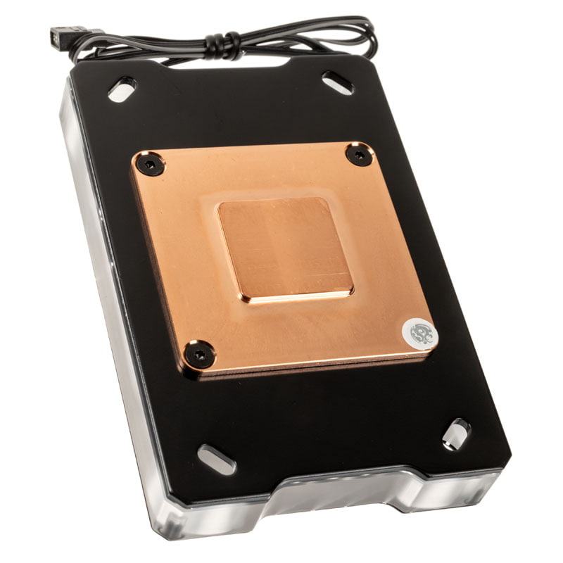

Wie ich im Post vorher verlinkt hatte, wäre ein Kühlerboden analog dem Bitspower, welcher eine dickere Bodenplatte direkt über den Die/Chiplets hat, ideal für Direct-Die Kühlung.

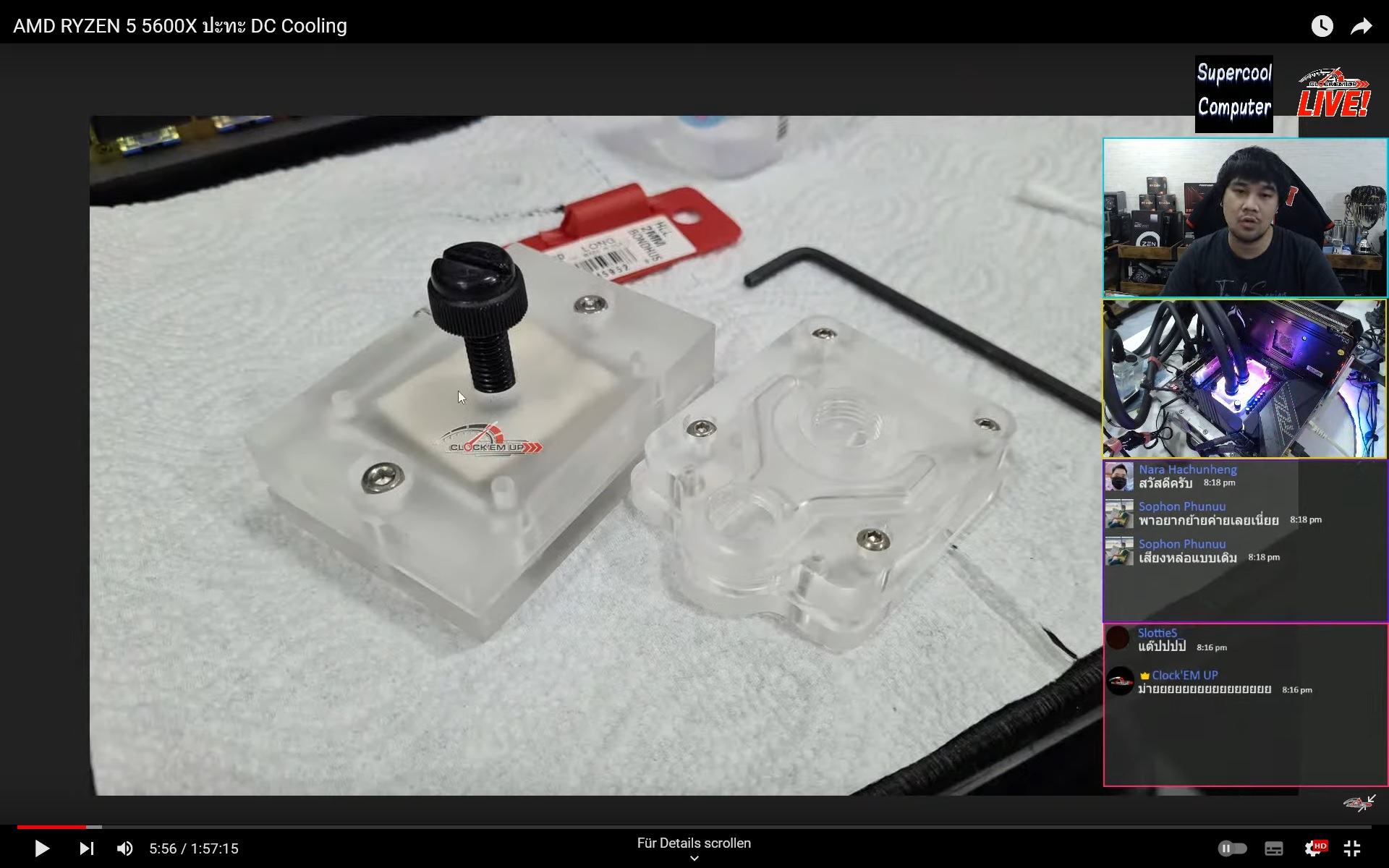

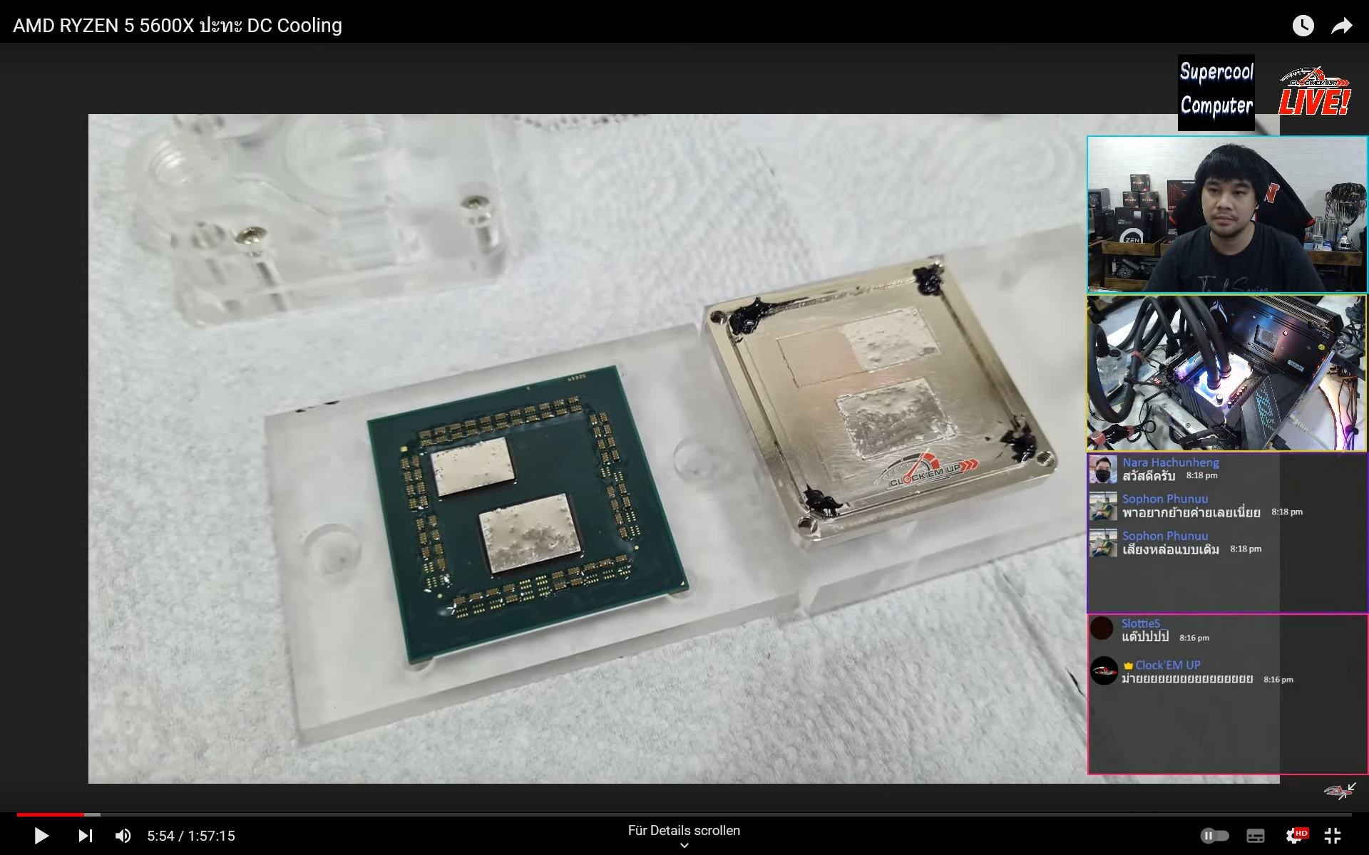

dann schau Dir bitte mal sämtliche Produktfotos und das Tutorial-Video an, welches auf deren Facebook-Seite verlinkt ist:
dem Set liegt auch das hier bei:
damit soll man Kühlerboden auf die CPU mit Silikon verkleben. Wegen der Einkerbungen an der Unterseite des Kühlerbodens für die Chiplets muss dieser exakt positioniert werden. Erst danach wird die CPU plus Kühlerboden in den Sockel eingelegt, der Acryl-Deckel draufgelegt und verschraubt. Wenn der Deckel nur minimal verkantet ist, wird der Dichtungsring zwischen Boden und Deckel sicherlich nicht 100% abdichten. Dann liegt die CPU aber schon im Sockel. Darum bin ich kein Freund von dieser Konstruktion. Dazu mag ich kein Acryl ;-)

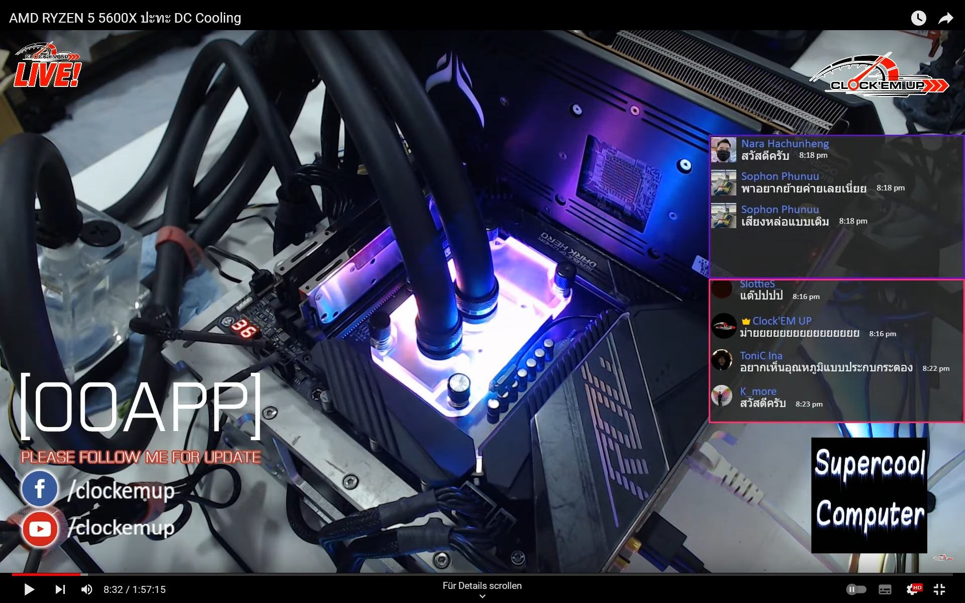

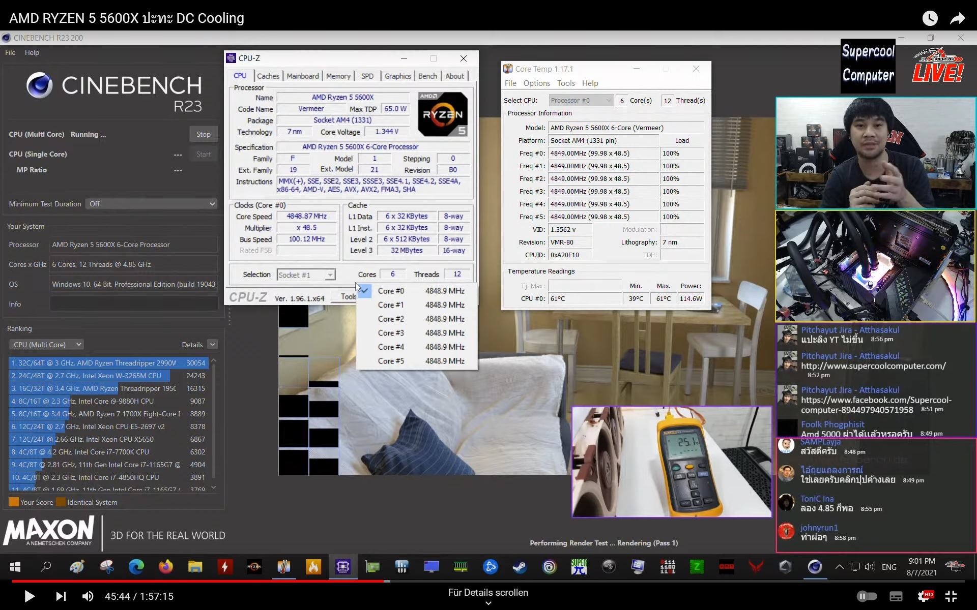

Danke, das habe ich glatt übersehen. Du meinst wahrscheinlich dieses Video?
CB23 Multicore, 5600X @4850MHz @1.35V @115W --> Lufttemperatur im Ansaugbereich des Radiators 25°C, CPU-Temperatur 61°C. Nimmt man 30°C Wassertemperatur an, wäre das ein Delta von ~30K.
Das müsste im Bereich von 15-20K niedriger sein als die gängigen Wasserkühler ohne direct-die. Scheint also, wie schon der Test zum 12900K gezeigt hat, hervorragend zu funktionieren.

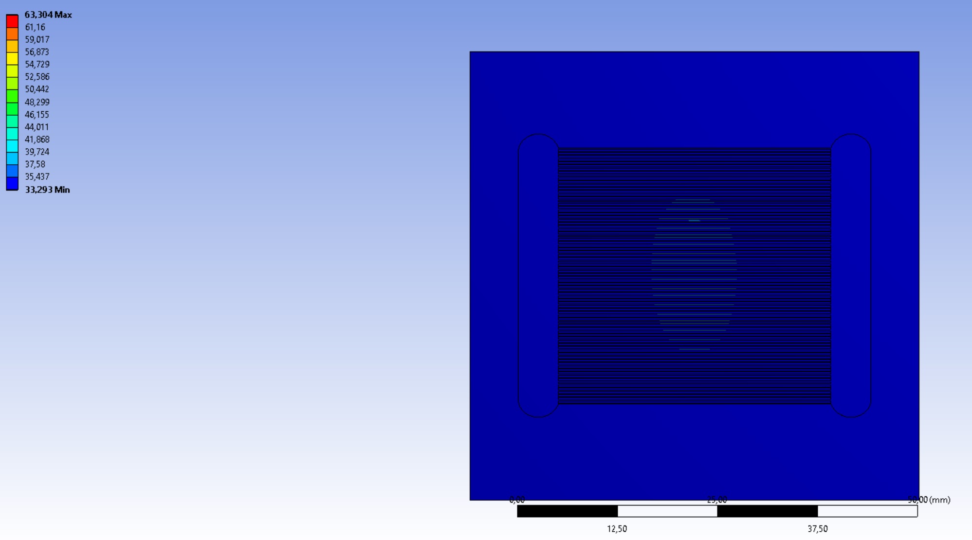

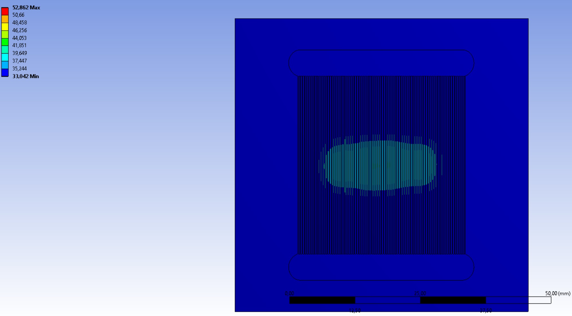

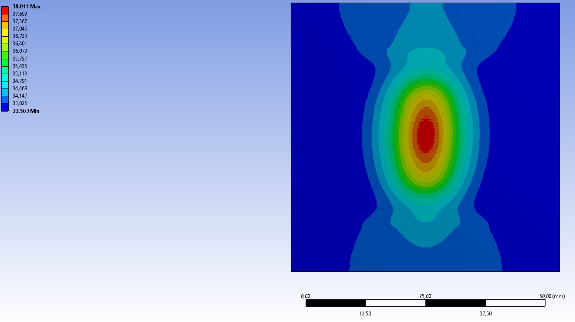

Bezüglich HS und Wärmeverteilung, fande ich die Bilder aus folgenden Beitrag sehr interessant:
Mit HS:
miths2-kuehlerboden-jpg.863074
miths2-kuehler-jpg.863073
direct Die:
ohnehs2-kuehlerboden-jpg.863077
ohnehs2-kuehler-jpg.863076
Mit direct Die verteilt sich die Wärme sichtlich schlechter. Wenn der Wasserkühler nicht angepasst ist, sollte man also keine all zu großen Verbesserung erwarten.

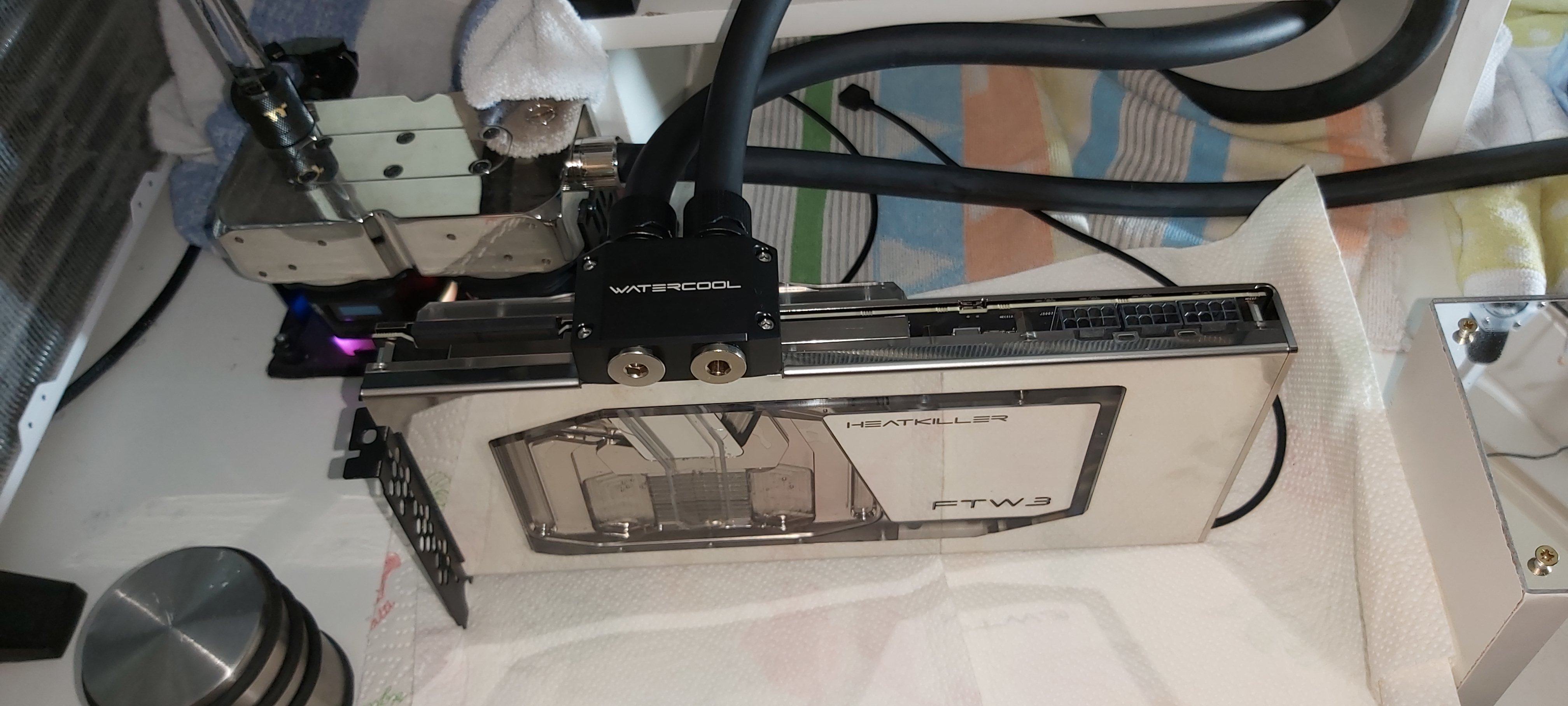

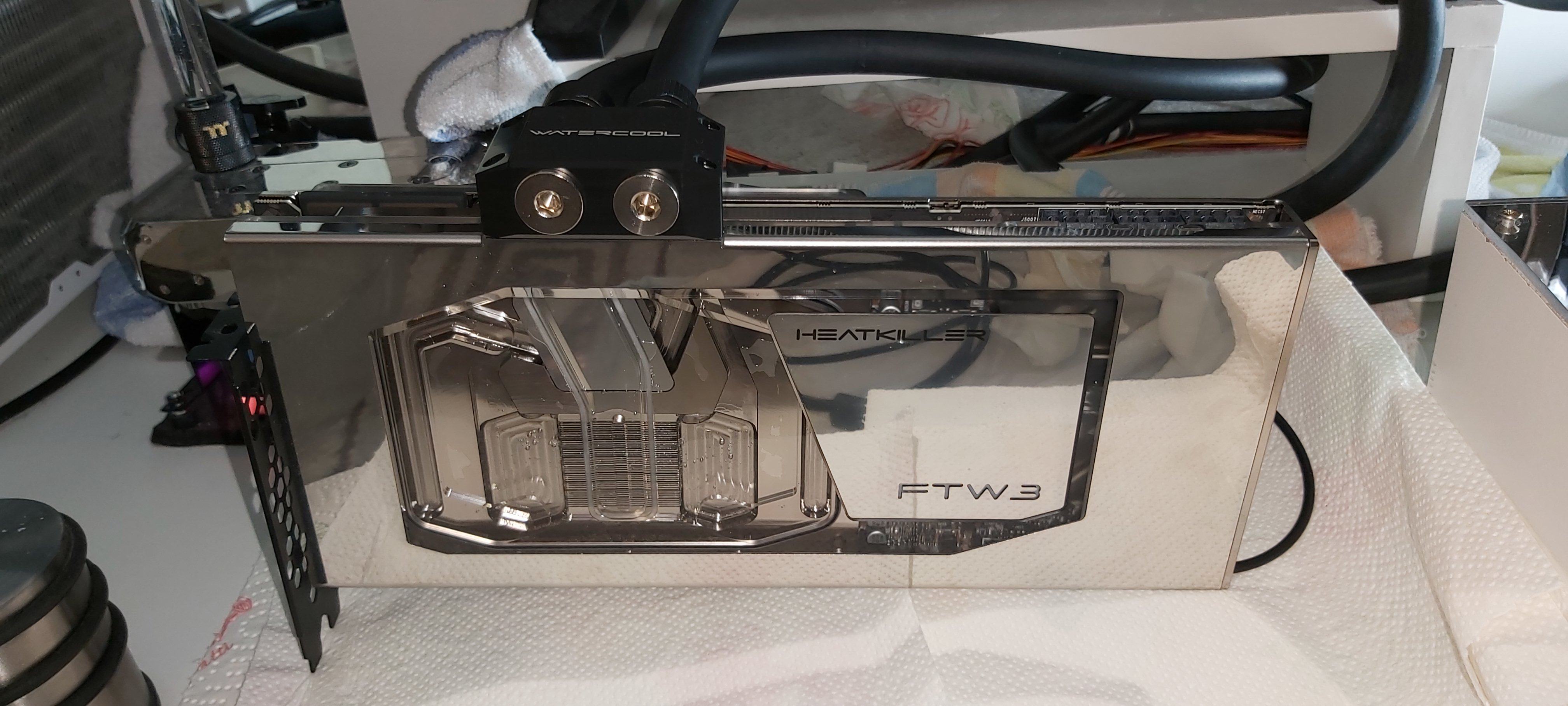

Hallo ich habe mal eine Frage ob das Problem eventuell bekannt ist
Ich habe seit ungefähr 4 Wochen einen Heatkiller V mit aktiver backplatte für meine Evga rtx 3090 ftw3 Ultra
Die Verarbeitung ist erstklassig und der Block macht seinen Job bestens ^^
Ich hatte ihn 2 Wochen lang getestet also die Beleuchtung angeschlossen habe ich ihn an ein neues Farbwerk360 das extra die passenden Anschlüsse hat und ich habe backplatte und Block extra angeschlossen
Also kein Y Kabel im Einsatz und auch keine Verlängerung
Seit 2 Wochen ist der Block auf der Grafikkarte montiert war sogar ziemlich einfach zu montieren
Gestern ist mir aufgefallen das die Beleuchtung etwas komisch aussieht ich hatte Rot eingestellt und 2 Leds waren plötzlich Gelb dann flackerten 3 LEDs kurz und dann war alles wieder normal
Ist da was bekannt? Leider sind mir in der letzten Zeit schon ein paar RGBs defekt gegangen egal ob am Mainboard angeschlossen oder wo anders.
Bei dem Block wäre es schade da ich dann eher die Beleuchtung deaktivieren würde anstatt alles noch mal zu zerlegen
PS: momentan ist alles wieder normal

Bei meinem Heatkiller V hat sich auch das RGB verabschiedet, Ersatz ist nach Kontakt mit dem Support unterwegs.
Ja das die LED Streifen kaputt gehen ist normal bei Watercool.
Ja, es gab wohl eine Charge wo es häufiger passiert ist. Als "normal" würde ich es aber nicht bezeichnen, denn es gibt ja auch sehr viele Leute wo die Streifen keine Probleme machen.
