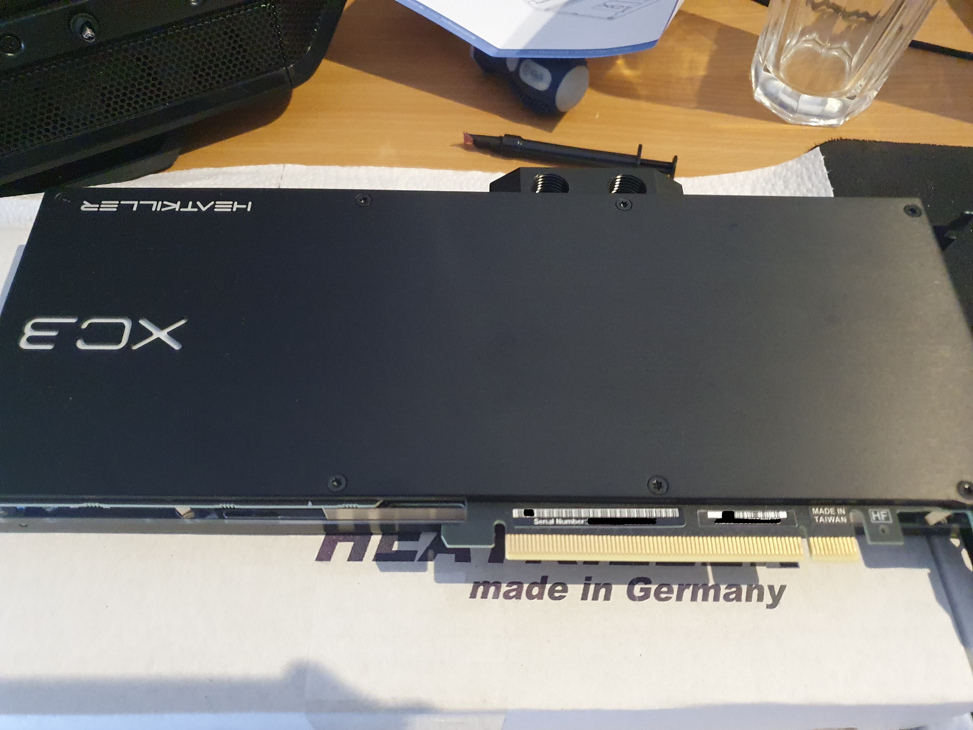

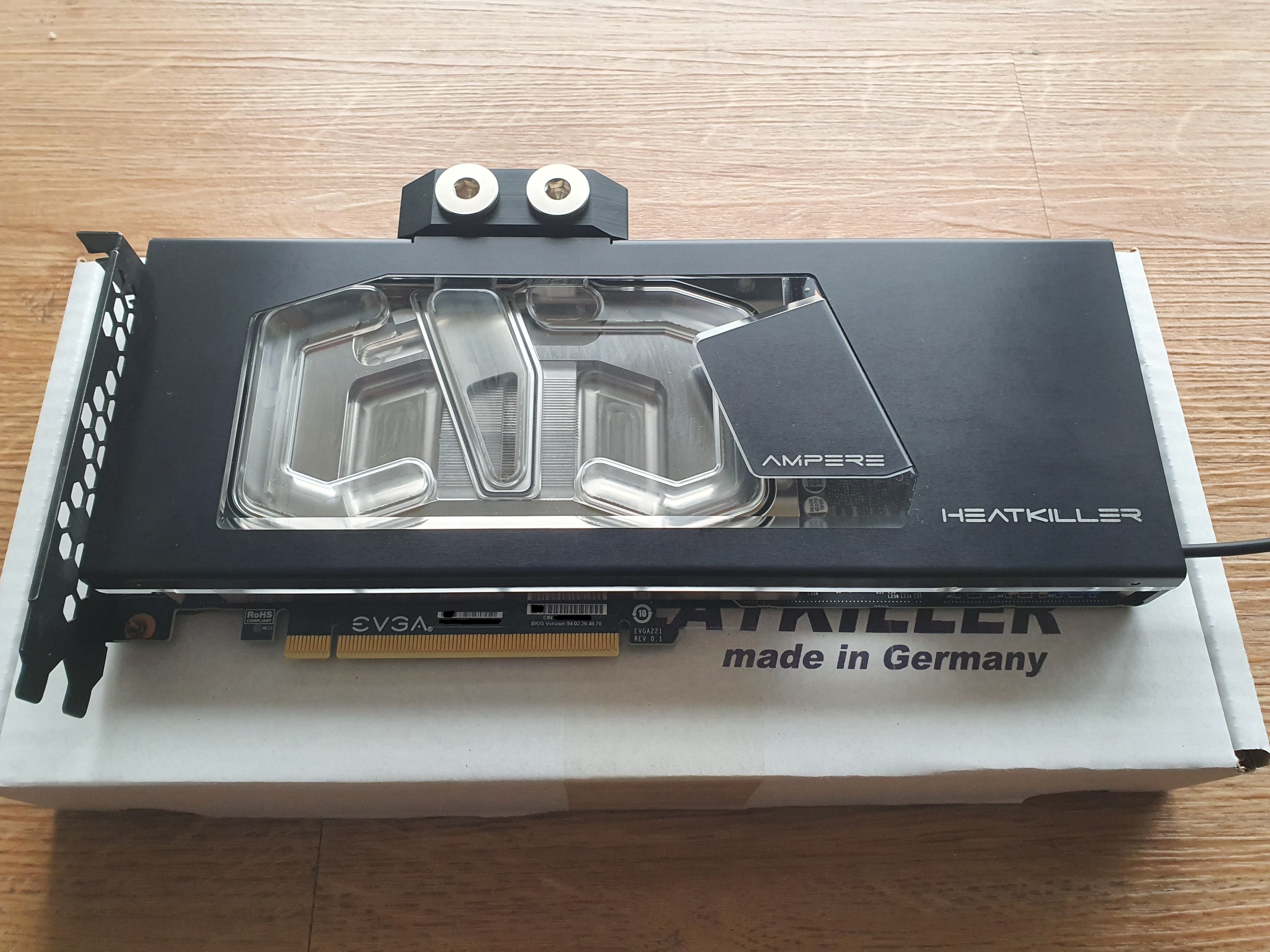

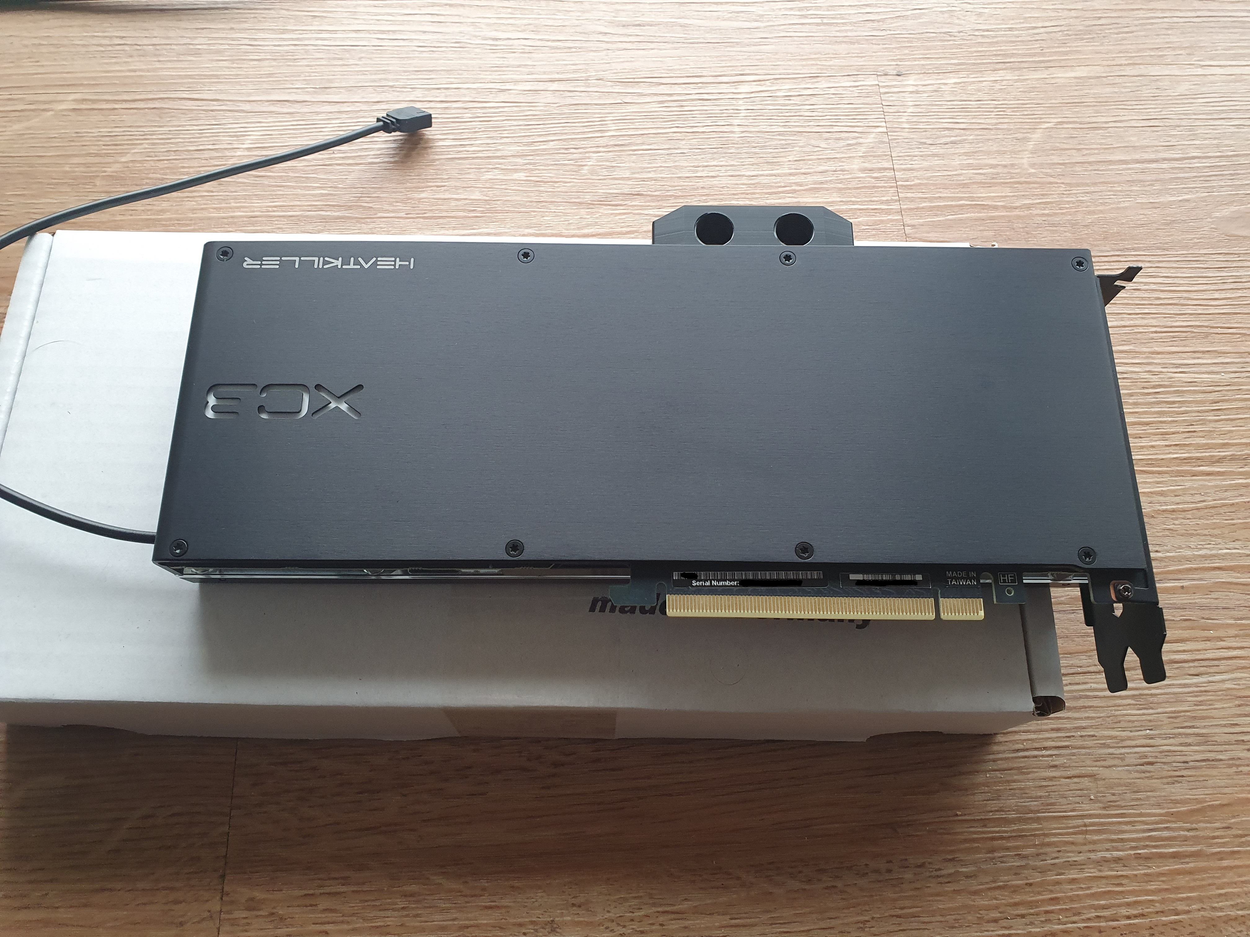

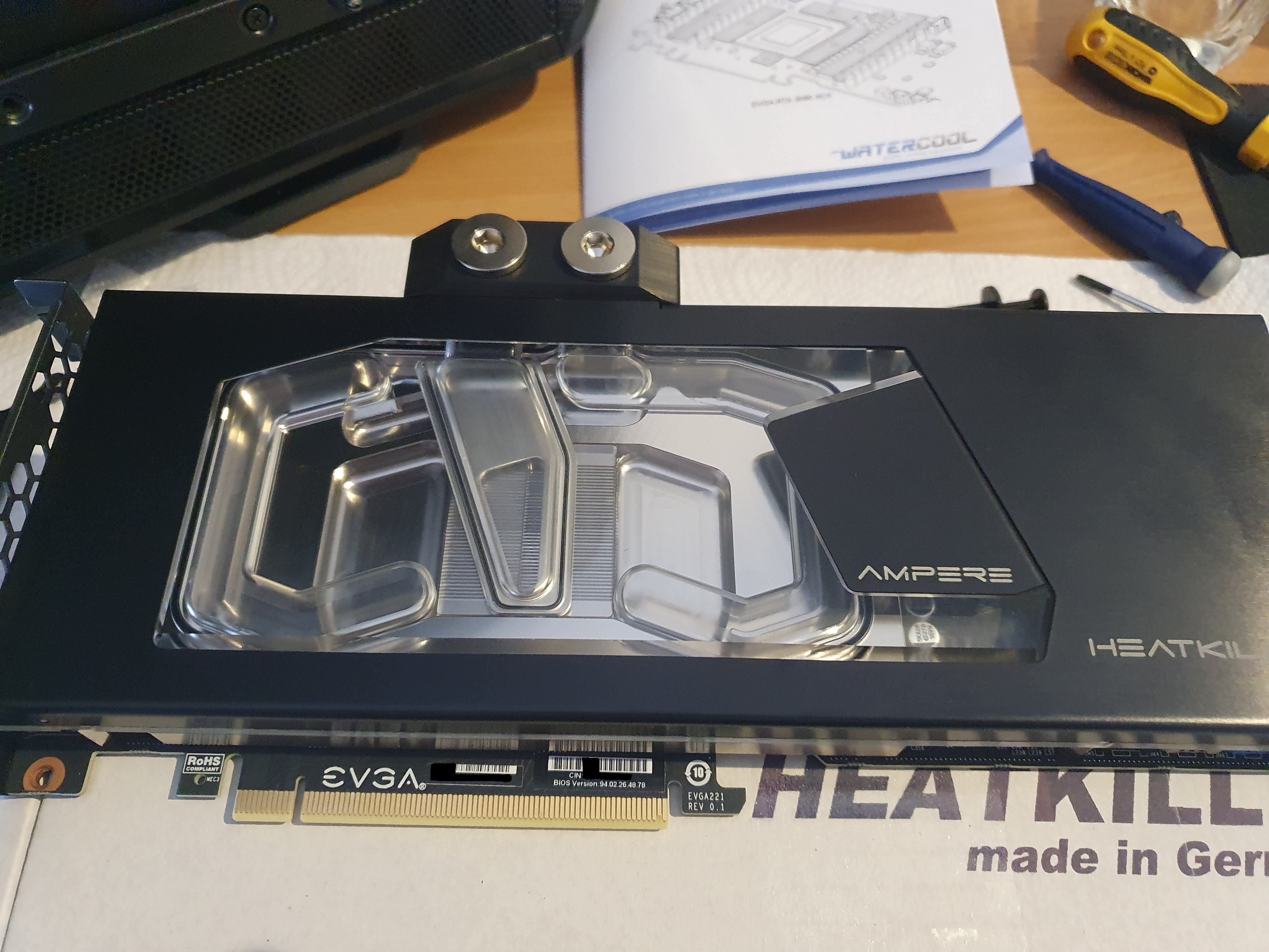

So umbau fertig, leider rasselt die Karte jetzt unter last, da muss ich wohl nochmal ran und etwas mit dem Anspressdruck spielen
Ich ersuche höftlichst um ein Bild der Rückseite 😬

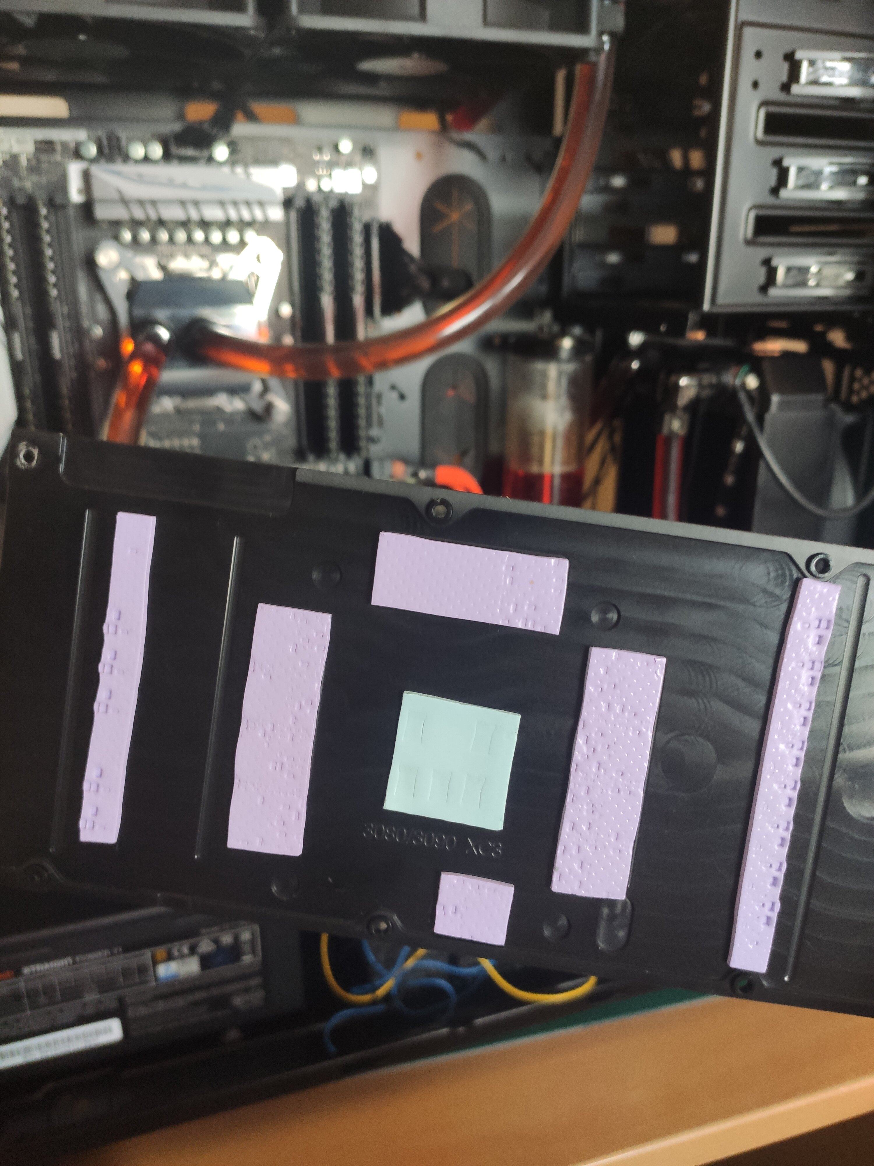

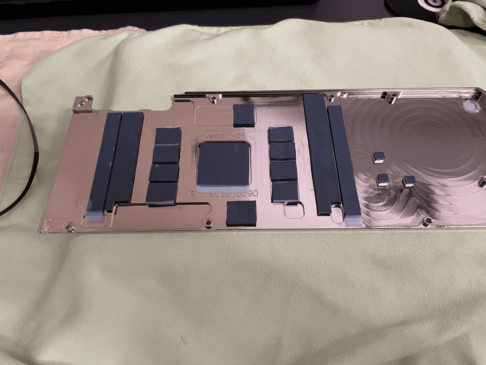

Bezüglich Rasseln: Bei meinem EK hat es geholfen die Pads auf der Rückseite gegen sehr sehr weiche zu tauschen. Zusätzlich hab ich noch im Bereich der Spulen auf der Rückseite extra Pads hingelegt. Das hat enorm gut gewirkt.

Hab jetzt mal die Schrauben der Backplate alle gelöst und es ist aufjedenfall schonmal besser aber noch nicht ganz weg. Werd glaub die Backplate nochmal demontieren, schauen wie dann die Geräusche sind.
Aaaahaaaa, also hat man sich jetzt doch gegen den EVGA-Schriftzug entschieden hinten. Das war das, was mich interessiert hat. Hast du auch ein Bild mit beleuchtetem XC3-Schriftzug?
Ganz weg wirst das Coil Whine wahrscheinlich nicht bekommen. Hier mal ein Bild wie ich die Pads aufgelegt habe. Damit ist es viel viel leiser bis teilweise fast unhörbar.
Hab die XC3 Black, bei der fehlt leider das Beleuchtungsmodul an der Backplate. Hatte ja gehofft WC legt villt nen inlay oder sowas bei, was man einkleben könnte.

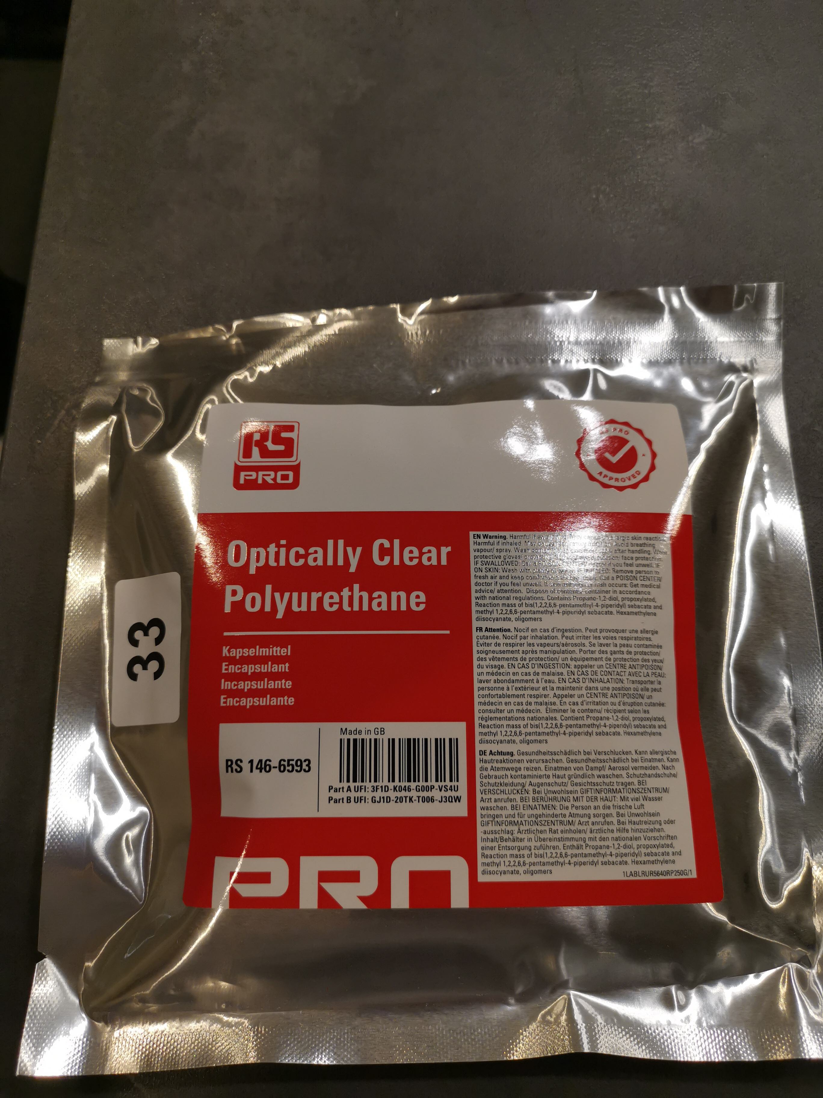

Geht mit polyurethan (thermischem epoxidharz) wunderbar weg.
Hab selbst auf der strix kein coilwhine mehr mit Block.
Einfach ganzes pcb damit gecovert.

Ooooh, ich kannte Epoxidharz bisher nur als steinhartes Zeug, das nie wieder runter geht.
Der Stecker is sogar drauf, nur das Teil ansich fehlt. Leider auch ohne die Backplate noch ein leises Rasseln unter Last, kann auch sein, dass das auch unter Luft schon da war, nur durch den lauten Lüfter nicht hörbar. Scheinbar hat auch mein aquaero etwas Wasser abbekommen beim Umbau, das teil stoppt grad ständig die Lüfter auf Kanal 2 und 3 mit ner Überstromwarnung.

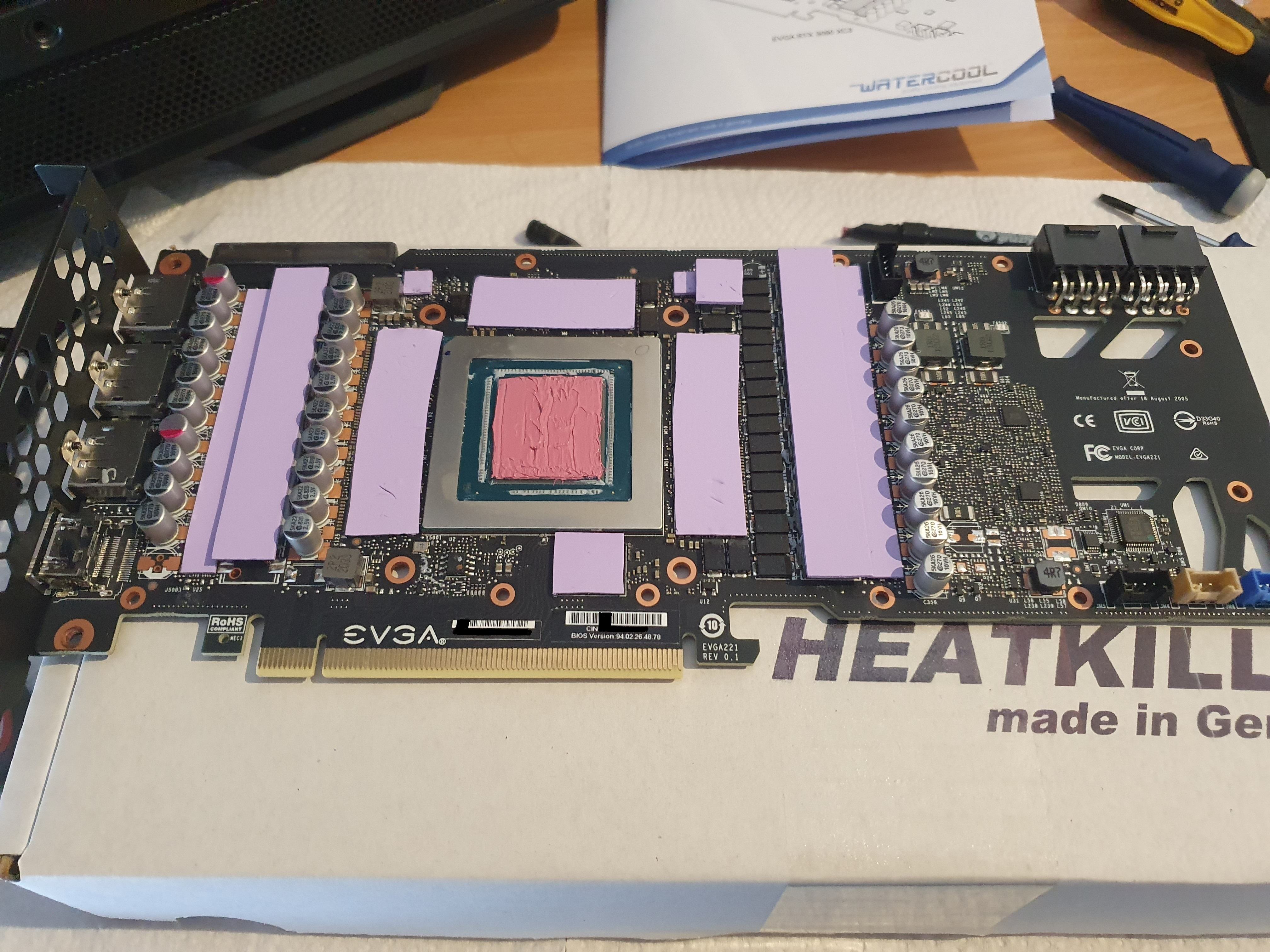

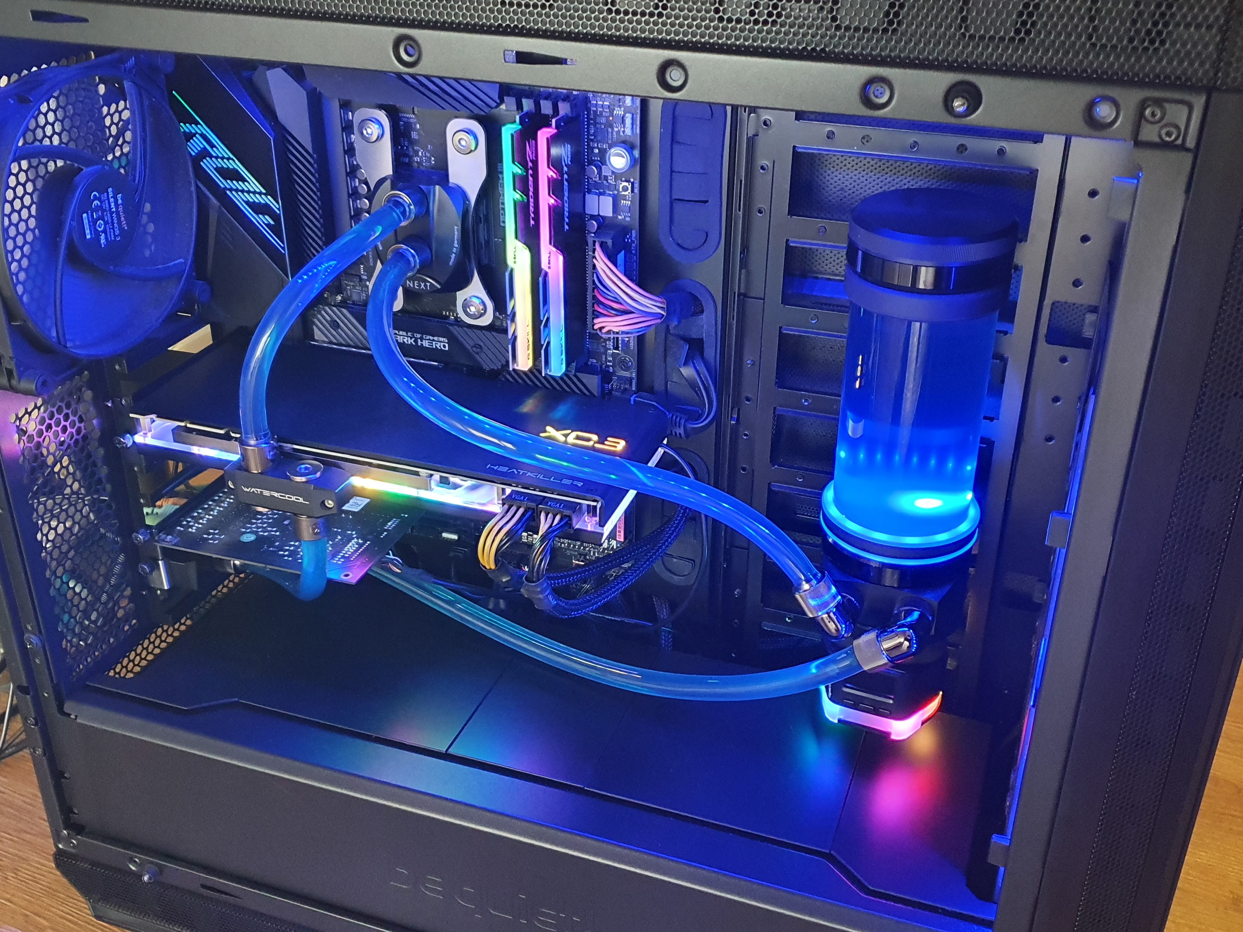

Hier auch mal von meinem Umbau ein paar Impressionen. Werde gleich noch auf Coil-Whine testen mit dem Block, ansonsten wende ich auch wieder die Methode von Sladen an mit Epoxid. Hat bei einer anderen 3090 schon wunderbar geklappt.

Kryonaut Extreme.
irgendein spassvogel hat deine snr geschwärzt :P
hätte die original backplate auch gepasst?
ist die wlp nicht zu dick?
Die WLP war hauchdünn aufgetragen, sieht nur so aus weil die Extreme sehr Gummi-Artig ist. Außerdem drückt die sich bei dem Anpressdruck sowieso raus. Zudem kann ich bei Ampere nur empfehlen nicht zu sehr zu geizen was die WLP angeht, weil die Chip-Oberfläche extrem krumm ist.
Die Original-Backplate passt glaub ich nicht. Das Gewinde von den WC Schrauben ist zu groß und passt nicht durch die orig. Backplate-Bohrungen.
Hab deshalb auch die mx4 genommen und nicht die kryonaut. Ist das Problem bei AMD auch so stark vorhanden?
Eigentlich sollte die Backplate passen, so hieß es mal von Watercool aus.
