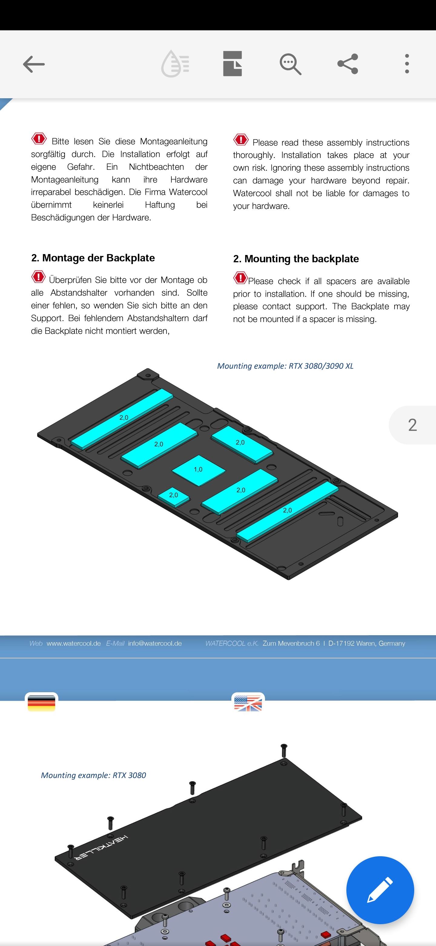

Auf die backplate kommen 1.0 und 2.0 mm...
Und da gab's keine abdrücke bei den watercool, die ec360 haben wunderbare abdrücke.
Selbe dicke, selbe Montage.
